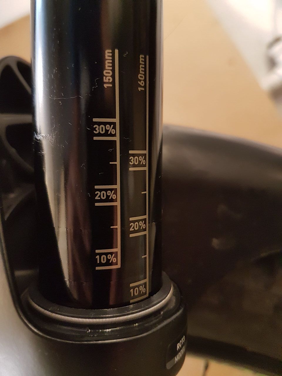

Wenn ich meine Pike von 150 auf 160 traveln will, brauche ich dann nur den neuen DebonAir Shaft einbauen und gut? Oder muss ich dazu mehr machen?
Auf beiden Seiten 10 ml Öl in das Casting kippen.
Mit dem 160er Airshaft hat sie dann endlich effektive 150 mm
(der Überströmkanal zur Negativkammer sitzt zumindest bei meiner zu weit innen im Standrohr, steht unbelastet schon 10 mm/8% im Federweg).
So sieht das mit dem 160er aus:

Ist das so normal? Dachte das liegt an einem Unterdruck ? Spricht sie bei dir dann auch schlechter an?
Das ist nicht normal, meine steht unbelastet voll ausgefedert da. Man muss beim Airschaft reinmachen nur aufpassen, das bei der Montage des Sprengringes, der Airschaft auf Anschlag rausgezogen ist. Sonst ist der Negativ kammer Luft, welche dann verhindert, das die Gabel voll ausfedert wenn unbelastet....Hatte auch mal den 160er drin, hatte aber auch volle 160mm Weg zu verfügung
Der war bei mir definitiv ganz ausgezogen. Aber ist trotzdem nicht ganz ausgefedert.
Habe aber gestern noch bei der FOX Gabel von meiner Freundin geschaut. Da ist es ähnlich. Federt auch nicht zu 100% aus.
Da bei ihm aber nur 10mm zum vollen ausfedern fehlen, sollte er die Gabel ohne Probleme auf den vollen Federweg ausziehen können. Dabei findet auch der Druckausgleich zwischen positv und Negativkammer statt falls der Airshaft wirklich "falsch" montiert wurde.
Im Prinzip ist es egal wie weit der Airshaft bei der Montage drin ist. Wichtig ist das man ihn wieder bis zum Überströmpunkt ausziehen kann.

Hatte keine Gabel jetzt heim Service im Bikepark Albstadt. Jetzt steht sie wieder voll im Federweg bei 160mm. Ist also nicht normal.
