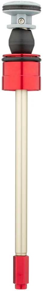

Der wäre auf welcher Seite? Wenn Du die Federringe auf der Luftseite meinst, die sind meines Wissens beim Upgrade Debonair Kit nicht verbaut. Nur das Gummielement, das ist eingebaut
In der luftfeder. Das konische Teil ganz rechts
