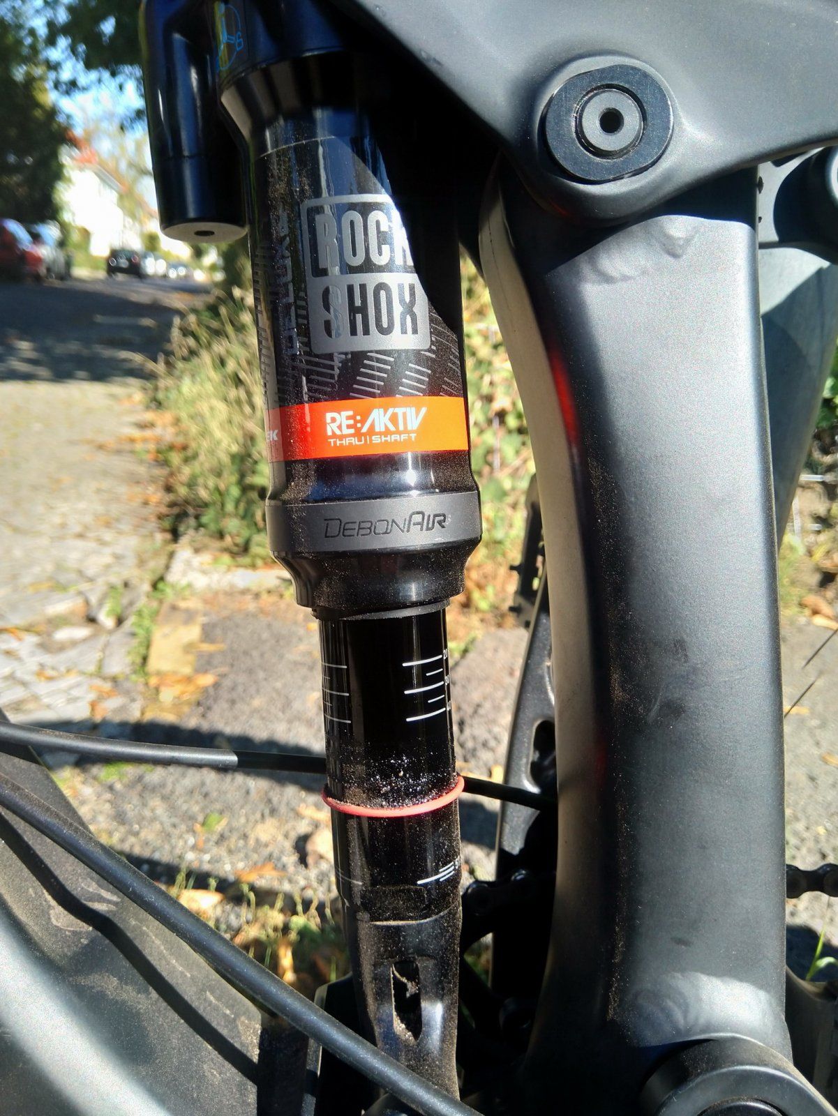

Leider heute mit schlechten Neuigkeiten.
Zur Erklärung: Der Siff unten am Ring ist Öl welches aus dem Dämpfer läuft. Erst dachte ich das sich nur nen Haufen Dreck da gesammelt hat, aber ich habe auf der recht kurzen Tour insgesamt drei Mal gewischt, um sicher zu gehen das da wirklich Siff aus dem Dämpfer kommt...Hat jeweils keine 10 Minuten gedauert, dann sahs so aus. Zum Kotzen. Glück im Unglück: Das Rad ist erst im Februar gekauft worden, ergo noch Garantie. ICh bin gespannt wie das abläuft...wünscht mir Glück.

Hatte ich auch vor etwa 6 Monaten an meinem Slash, war zum Glück nur Fett aus der Kappe mit dem Abstreifer, das sich verflüssigt hat. Habs zum Händler gebracht, der Mechaniker hat 20 Minuten daran rumgeschraubt und ich konnte es sofort wieder mitnehmen. Also alles halb so wild, geht auf jeden Fall auf
Garantie.
Da ich das Bike online gekauft habe, wirds bei mir wohl leider nicht so schnell gehen. Unterm Strich selbst Schuld :rolleyes: Allerdings ist man in Berlin was solche Bikes angeht schon recht eingeschränkt...Fixies verkaufen sich besser :D
Ich hab die Bude mal komplett geputzt und danach noch ne kleine Runde gedreht, nen Paar Treppen mitgenommen...bis auf einen sauberen oberen Bereich (Eintauchbereich) und einen minimal staubigen unteren Bereich war nichts zu sehen. Vielleicht doch falscher Alarm? Wenn ich ehrlich bin, kann ich nicht einmal sagen wie es davor immer aussah, da wisch ich nach ner Tour mit nem Lappen drüber und gut ists. Wirklich sauber ist der Lappen auch an der Gabel nie...(unabhängig vom Bike, logisch die Tauchrohre ziehen Staub/ Dreck magisch an). Das die Taschentücher unterwegs und der Lappen am Auto wirklich extrem schmuddelig waren kann ich irgendwie auch nicht behaupten...:confused:
Gibts dazu Erfahrungswerte, bin ich einfach nur übervorsichtig?
Veilleicht kannst du es auch selber machen, zumindest ist hier die Anleitung:
https://www.servicearchive.sram.com...8_reaktiv_thrushaft_service_manual_german.pdf
Musst ja nicht gleich alles auseinander nehmen, der Mechaniker beim Händler sagt mir auf jeden Fall das das äußere Gehäuse nicht richtig festgezogen war.
Wenn es Dämpferöl wäre, wurde das Ganze schon ziemlich schnell nicht mehr funktionieren, da die Menge begrenzt ist.

Mahlzeit, nach Öl aus dem Dämpfer sieht mir das nicht aus. Wenn ein Dämpfer Öl verliert, läuft dir das bis an den tiefsten Rahmenpunkt , das ist viel Dünner. Da kommt eher ein bisschen Fett an der LuftkammerDichtung mit raus, was aber auch zu Teilen normal ist. Das muss kein Defekt sein. Wenn ein Dämpfer gut geserviced wurde , also neue Dichtungen, Öl und Fett dann hat man das zu Anfang sogar sehr deutlich. Ab Werk gehen die sehr sparsam damit um, daher sind die meist in Original Zustand recht trocken. Wenn du keinen Luftverlust hast, die Dämpfung noch funktioniert, sollte alles ok sein.
Ein reiner Luftkammer Service kann vielleicht nicht Schaden, kommt drauf an wieviel du das Bike schon bewegt hast. Danach wird aber in der Regel immer mal wieder was Fett austreten.
Mh, ok das beruhigt mich dann doch etwas. Wie gesagt, das Bike ist noch relativ neu und wurde jetzt auch nicht extrem viel bewegt, evtl. 500-600km seit Februar, selbst in den Bikepark habe ich es dies Jahr nicht geschafft. Zum Service wäre der Dämpfer dennoch über den Winter gegangen. Heute wars leider etwas zu spät (dunkel) nach der Arbeit, aber morgen seh ich mir das noch einmal genauer an, auch bezüglich einem evtl. Luftverlust.
Der Thru Shaft von Trek ist ja schon etwas speziell, gibt es da eine zuverlässige Adresse bei der man das machen lassen kann? Bei uns hat zwar vor kurzem ein Trek Store neu eröffnet, aber laut Aussage eines Kumpels hat mans dort wohl nicht so nötig...dementsprechend "bemüht" ist man wohl auch um die Kundschaft. Im Zweifel lass ich das dann lieber privat irgendwo machen, soferns ordentlich ist.
Danke in jedem Fall schon einmal für die Hilfestellung.
Danke für den Tip. Ich werde wohl einen großen Service machen lassen. Die Sauerei liess sich jetzt erstmal nicht reproduzieren. Allerdings ist der Weg in den Wald und damit auf anständige Trails doch etwas weit für "nach der Arbeit", zumal es immer früher dunkel wird. Ergo hoffe ich, dass danach wieder alles gut ist. Zum Service wäre der Dämpfer über den Winter eh gegangen.

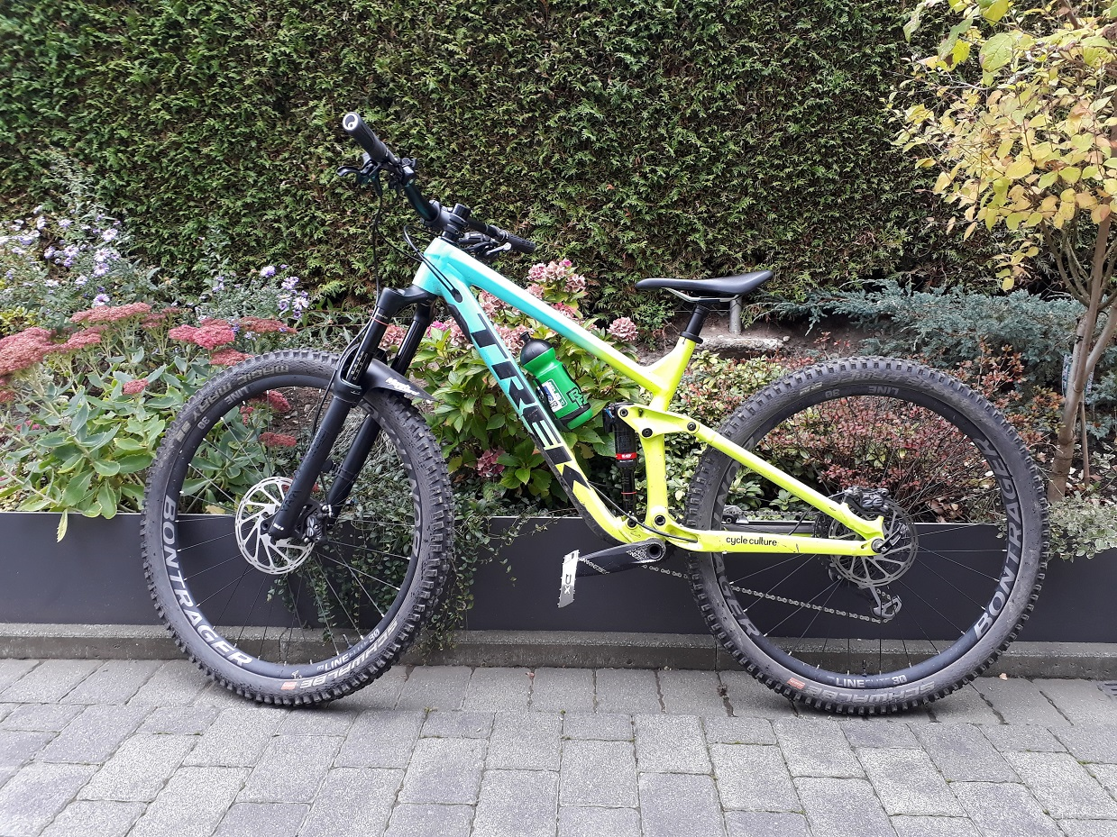

Mal ein aktuelles Bild von meinem 2019er, jetzt neu mit 150er Vario von OneUp.
M/L Rahmen hat original nur eine 125er drin, bei meiner Schrittlänge eigentlich auch nix anders möglich, da ich max noch 1cm Luft hatte im Rahmen bis Anschlag. Die 150er OneUp hat aber ziemlich die gleiche Gesamtlänge wie die 125er Bontrager, damit gehts - und durch den schmaleren Leitungsanschuss hat die sogar noch was mehr Luft bis Anschlag als die Originale. :love:
