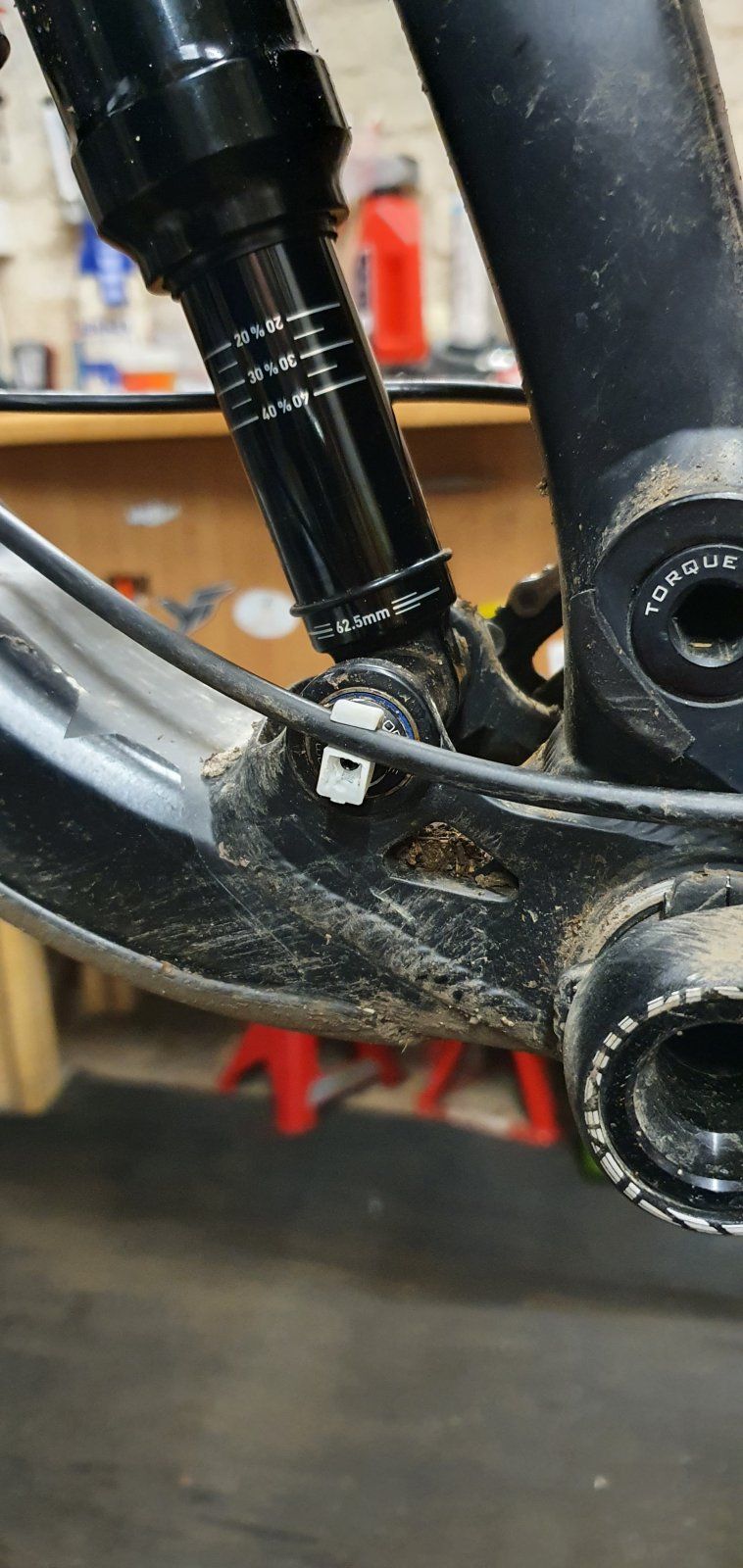

Wie habt ihr das eigentlich mit der Bremsleitung an der Stelle gelöst. Die Leitung scheuert ja an der Dämpferschraube und an der Schwinge.... hier mal mein 1. Versuch. Sieht noch ziemlich banane aus, aber heute wird erstmal getestet....

So "banane" find ichs nicht (sieht halt optisch nicht so doll aus). Habe auch schon mehrmals darüber nachgedacht wie man die Leitung vernünftig befestigen könnte. Auf der anderen Seite ists definitiv ab Werk vernünftiger gelöst, bzw. überhaupt gelöst.
Darf man fragen wie du das genau befestigt hast?
Ich hab die Leitung an der Stelle wo es scheuert auf einer Länge von ca. 50 mm mit etwas schwarzem Rubber-Tape umwickelt, sieht man so garnicht und wenn es irgendwann mal durch ist, wird es neu gemacht. So geht wenigstens die Bremsleitung nicht durch, geht schnell und ist günstig. Hält auch schon erstaunlich lange, das benutze ich auch auf Kettenstreben gegen das Kettenschlagen. Ist von Trek nicht schon gelöst, meine beim FuelEx ist das direkt besser gelöst.
Bis jetzt sieht man der Leitung auch nichts.
Ich habe nen Kunsstoffklipp vom Auto der passt gut in die Schraube vom dämpfer. Den Kabelhalter habe einfach mit ner Schraube an dem klipp fest geschraubt.
Die erste Tour heute hat gut funktioniert. Hat bis jetzt super gehalten.
Jetzt muss es nur optisch noch besser werden.

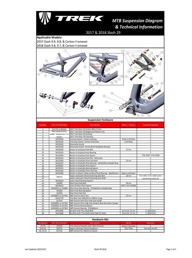

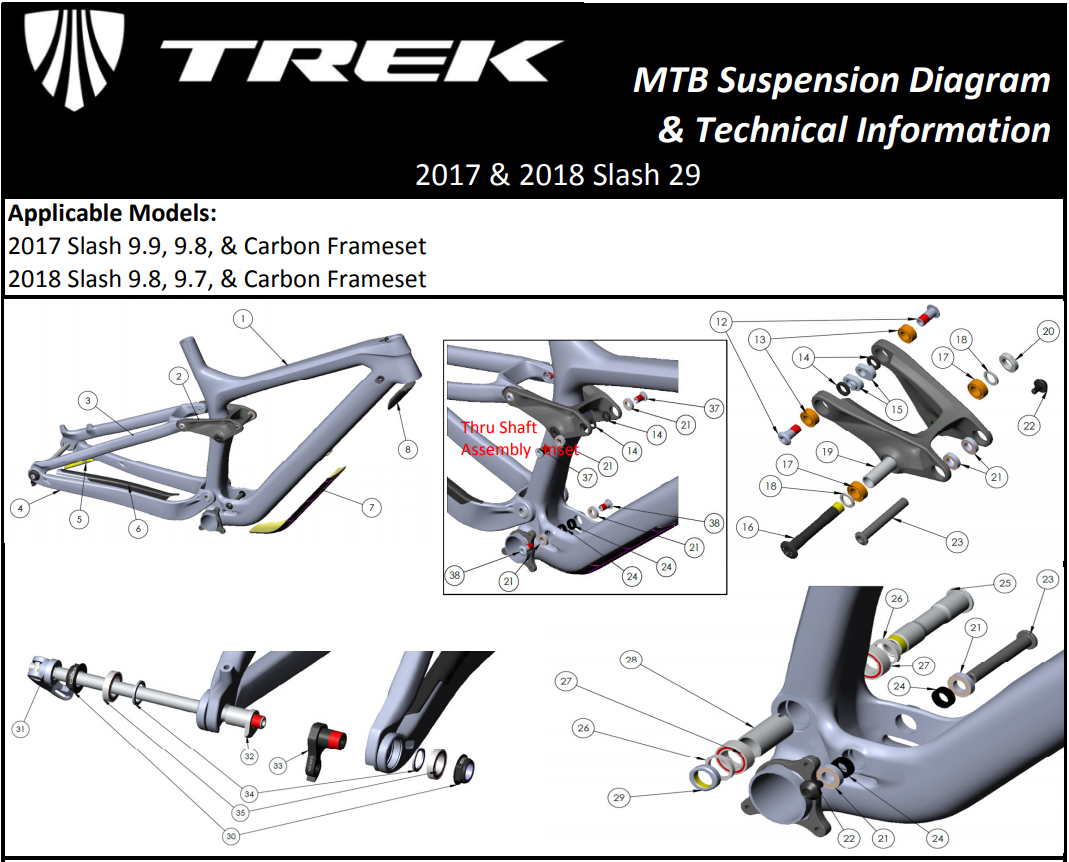

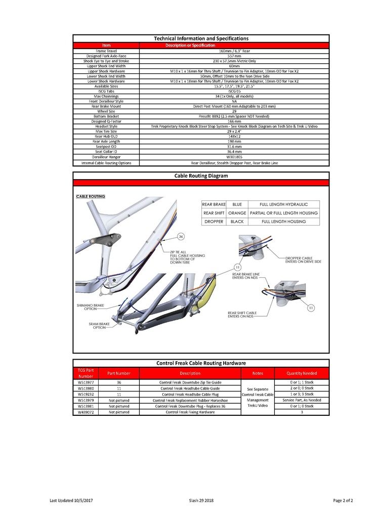

Hallo - ich habe ein Trek Slash 2020 und muss die Lager am Hinterbau wechseln. Gibt es jemanden der die Dimensionen dieser Lager kennt, damit ich sie bestellen könnte?
Danke & Grüsse
Über den Support und von Pinkbike hatte ich mal folgende Teilenummern bekommen:
2x W529224
2x W541147
4x W293466
2x W302025 or 543606
2x W305083 or 427343
Die Dimensionen stehen in den Anhängen. Ich habe es selbst noch nicht getestet. Aber laut Trek sind die Lager bei den Alu- und Carbonrahmen identisch.
Danke & Grüsse
Aus aktuellem Anlass, die Infos kommen aus diesem Thread:
https://www.pinkbike.com/forum/listcomments/?threadid=211688
Zusammengefasst mit meinen Infos:
Rocker to Seatstay Pivot Bearing - 10 x 19 x 8mm (quantity of 2) -> 3800
Rocker to Seattube Pivot Bearing - 12x21x8mm Double Row (quantity of 2) -> 3801
Rocker to Shock / Main to Shock Pivot Bearing - 10x19x5mm (quantity of 4) -> 6800
Main Pivot Axle Bearing - 17x26x10mm Double Row (quantity of 2) -> 3803
ABP Convert Bearing - 17x28x6mm (quantity of 2) -> 17286
Bin mir nur noch unschlüssig wo/von welcher Marke ich die Lager bestell. Mit Enduro-Bearings hab ich zumindest eher schlechte Erfahrungen.

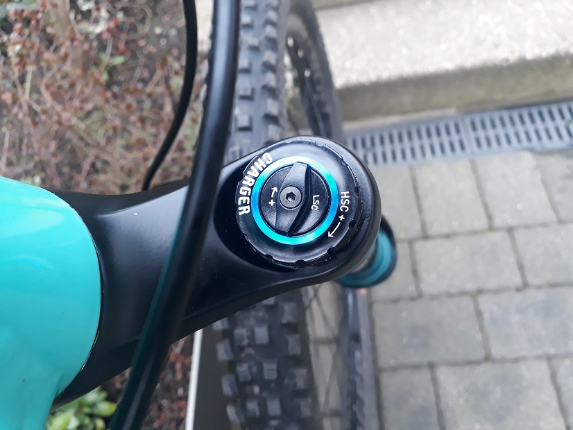

Da ich das Bike wohl doch was länger fahren werde als erwartet, hab ich ihm ein weiteres eher unscheinbares Upgrade gegönnt. Die original Yari hat eine Charger RC2 Kartusche bekommen.
Bin mal gespannt wie die jetzt läuft , wenn ich mal wieder richtig ins Gelände komme.
