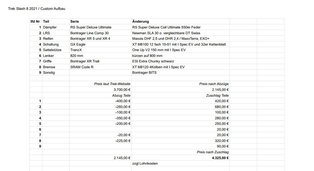

Ich bin Mal in mich gegangen und habe heute das aktuelle Trek Slash 8 bestellt.
Abnahme beim Händler im Dezember geplant. Er freute sich über mein Verständnis für die lange Wartezeit. Aktuell muss er da wohl häufig die Leute vertrösten und erntet wenig Verständnis.
Die Lieferzeiten sind echt irre im Moment, aber auch zu verstehen.
War für mich erstmal ein Grund die Neuanschaffung eines neuen Trail-Bikes zu verschieben.
Dafür hab ich mein 2019er Slash was tourentauglicher gemacht / getuned, ist ja im Vergleich zum 2021 Modell eher nur noch als potentes Trail-Bike zu sehen.
Ich bin ja großer Freund von Alu Rahmen und Trek hat da meines Erachtens auch gute nicht zu schwere Rahmen. Das neue Slash ist echt schick, gerade auch in deiner angepassenten Konfiguration :daumen:, kann man sicher gut mit Ballern gehen.
Warum planst du die Laufräder zu tauschen? Zu schwer?
Ich bin bisher immer nur den Serien-LRS des jeweiligen Rads gefahren und wollte einfach Mal was anderes bzw besseres probieren.
Funktion ist mir persönliches wichtiger als Gewicht. Wenn es aber bei gleicher oder gar besserer Funktion leichter ist, sage ich natürlich nicht nein.
