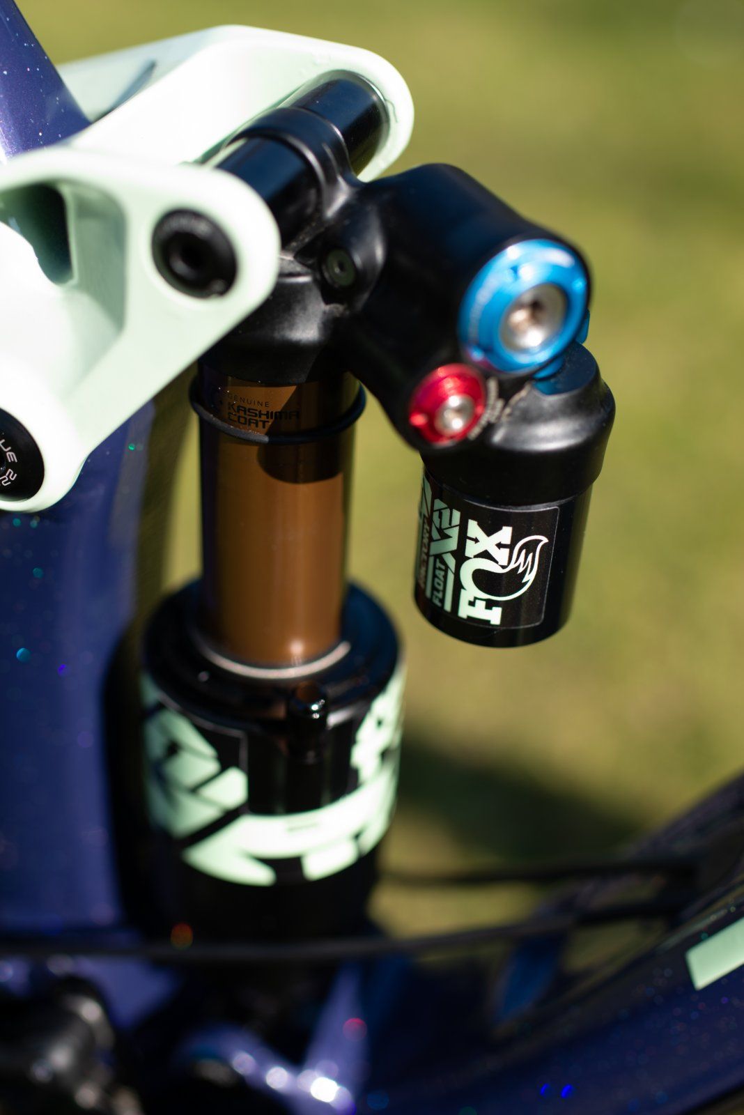

Welchen Druck fahrt Ihr denn im "Piggy" des original verbauten Dämpfers?
Hat dieser Druck bei Euch Einfluss auf das Federungsverhalten?
Finde im Manual nix dazu.-..
190 PSI bei ca. 80-82 kg fahrfertig.
Klar merkt man einen Einfluss des Drucks.
Passt auch beim Dämpfer für meine Anforderungen ganz gut zu den Daten über den Trek Fahrwerkskalkulator.
https://suspension.trekbikes.com/at/deProbier den mal aus.
Danke, den kenne ich.. es ging mir um den Wert im Piggy.. leider unterscheidet sich das Verhalten des Dämpfers bei mir nicht.. egal, ob 100 oder 240 psi im Piggy
Sorry , du meinst im Piggy selbst , nicht die Hauptluftkammer. Da war ich selbst noch nicht dran, hab aber irgendwo mal was von dem Wert gelesen, vielleicht finde ich das ja noch.
@wartool ich habs gefunden, in der Wartungsanleitung Seite 29 / Punkt 15 - 250 PSI sollen in den Piggy, wenn möglich sogar Stickstoff. Da ich regelmässig warten lasse, war ich da selbst noch nicht dran und mein Service-Mensch haut da auch Stickstoff rein (glaub der hält deutlich länger als Luft ).
Hier der Download Link zu dem Manual:
https://www.google.com/url?sa=t&rct...l_german.pdf&usg=AOvVaw36rZJXHhcKRR8z0THuMGhx
Ob man einen Unterschied im Federverhalten merkt kann ich nicht sagen. Wenn ich es aber richtig verstehe, ist der IFP Behälter / Piggy ja ein Ölbehälter, hat für mich dann eher mit der Dämpfung als der Federung zu tun.

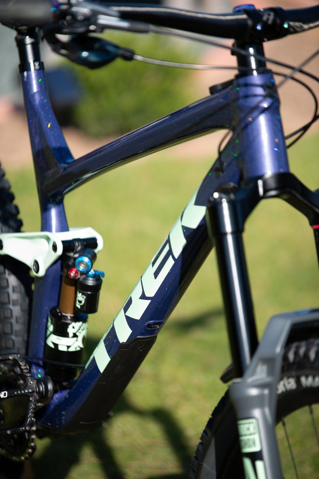

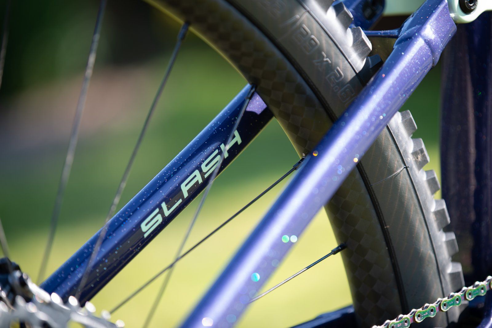

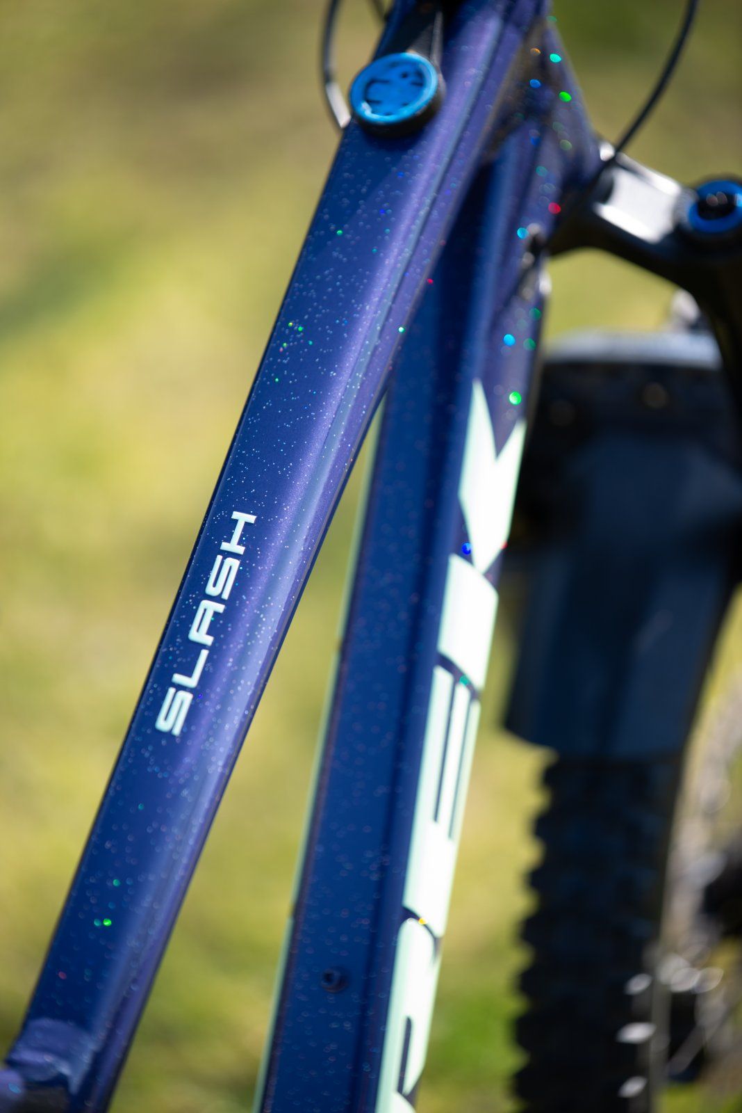

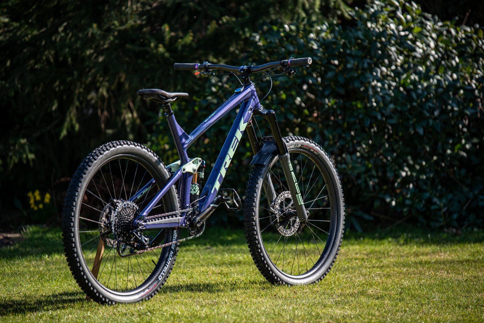

Moin moin,
"Es" ist geschafft.
Mein Custom Slash ist komplett fertig. Die Lackierung ist geschafft und das Bike montiert und einsatzbereit für den ersten Trail.
Am Bike ist Nix mehr Serie. Es wurde wirklich jedes Bauteil getauscht und nach persönlicher Vorliebe optimiert. Das Bike ist somit ein Einzelstück, welches so auf diesem Planeten nicht nochmal zu finden ist.
Viele Teile sind mehrmals getauscht worden um für mich die perfekte Balance aus Funktion, Preis & Haltbarkeit zu finden, so hab ich es meiner Frau gesagt :-D
Ich liste mal auf was so nun verbaut ist :-D
  • Trek Slash 8 Alu-Rahmen
    • Custom-Lackierung in Nissan GTR R34 Midnight Purple 2 4-Schicht Lack mit Effekt Klarlack
    • Wippe in Weißgrün, passend zu den Decals lackiert
    • Alle Decals am Rahmen sind unter Klarlack gelegt
  • Rockshox ZEB Ultimate 170mm
    • Custom Decals von nldesigns
  • Fox Float X2 Mj21 Dämpfer in 230x60
    • Federwegsveränderung auf ca. 158mm
  • Huberbushings passend zu Dämpfer und Bike
  • 77designz 800 Carbonlenker 25mm Rise
  • 77designz OnePieceStem 35mm
  • 77designz Headcap
  • Ergon GE1 EVO Factory Griffe
  • Shimano XTR M9120 Bremsgriffe
  • Bikeyoke Matchmaker für GX-Shifter und Loamlever Dropperhebel
  • 3D-gedruckte Wahoo-Halterung mit Befestigung am Knockblock
  • Magura MT5eStop 4-Kolben Bremssattel mit Magura 8.S Belägen vorn & hinten
  • Magura MDR-P 220/203mm Bremssscheiben
  • Hope CNC Bremssatteladapter von 200mm auf 220mm
  • SQLab 6OX Sattel
  • OneUp Dropper 210mm
  • BikeYoke Squeezy Sattelklemme
  • Truvativ Descendend 6K Carbonkurbel 175mm
  • OneUp Alu Pedale
    • Wechsel der Serienlager gegen Industrie-Keramiklager
  • 77designz Crashplate V2
  • 77designz OvalGuide ISCG05
  • VHS Slapper Tape 2.0
  • Sram GX MJ21 Schaltwerk
    • Garbaruk CNC Käfig
    • Garbaruk CNC 12-14 Pulley Wheels alu natur
  • Sram GX Eagle 10-52 Kassette
  • Sram XX1 Eagle Kette
  • OneUp Steckachse Hinterachse
  • BTLos Carbon Felgen 29"
    • 30mm Maulweite
    • asymmetrisches Profil
    • 18mm Tiefe
    • Tesa-Felgenband
  • DT-Swiss Super Comp Speichen 2.0/1.7/1.8
  • Schwalbe Aerotan Schläuche
  • Vittoria Martello 2,6x29"
  • Sram 900 MTB VR & HR Nabe
    • "Soungoptimierung" der HR Nabe
    • Torque-Caps an der VrR
So beim Auflisten merk ich, dass doch aus nem "fertig gekauften" Bike n absolutes Einzelstück geworden ist.
Jeder bisher gefahrene Kilometer hat mir unheimlich viel Freude bereitet und wird genau so weiter gehen.
Ich würde mich freuen wenn es dem Ein oder Anderen gefällt. Aber selbst wenn nicht...ich bin absolut zufrieden und das Bike ist genau geworden wie erhofft 8-)
Liebe Grüße Flo
@der_fotofuchs schick geworden die Bude :daumen: Und ziemlicher Aufwand.
Farblich hab ich einen anderen Geschmack, da würde ich was anderes nehmen.
Magst noch was zum Gewicht sagen?
Danke :-) Ja Farbe ist zum Glück ne absolute Geschmackssache im Generellen. Ich wollte Lila und weißgrün :-)
Habs grad gewogen und es hat aktuell exakt 15,43Kg in XL
Gutes Gewicht bei der Ausstattung wenn man sieht was sonst manches Carbon-Enduro wiegt.
Das stimmt,
zudem war Leichtbau nie die Intention dahinter. Die Felgen sind extra für mich gefertigt worden und haben ein spezielles Enduro Layup. Die Gabel ist definitiv kein Leichtgewicht und der Lack hat auch sicher was dazu beigetragen.
Aber das Bike ist für mich perfekt. :-) Und das ist doch eigentlich Alles was zählt
