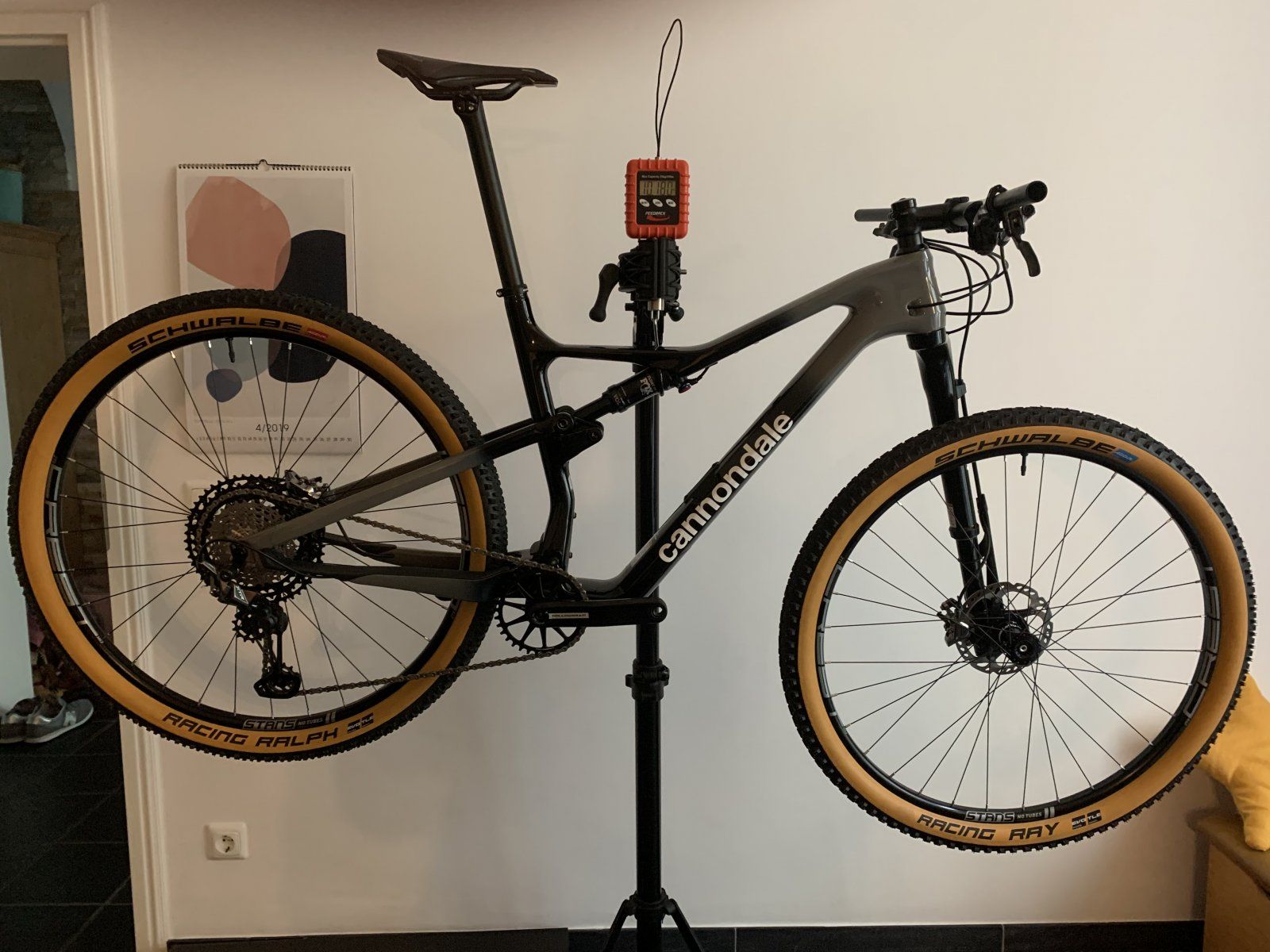

Hallo,
ich habe das Komplettrad direkt demontiert, dann bekommt man ja noch ein wenig mehr für die Teile am Gebrauchtmarkt ;) Mir gefiel die Farbe einfach ganz gut, es war verfügbar, der Preis passte und ich hatte schon genug Interessenten für die originalen Teile (Lefty, Carbon-LRS etc). Je nach Modell hast du ja eine Sid Select+ mit der Charger2 RL dabei, die würde mir bestimmt vollkommen reichen. Ich habe die Gabel im SE1 und einem Epic Evo Expert mal eine Runde um den Block gerollt und fand sie am Parkplatz total ok. Der neue Airshaft ist ja da schon verbaut. Die Rev., genau wie die meisten anderen Teile, hatte ich schon lange liegen, so das die Charger 2.1. in dem Rad wahrscheinlich eher "Perlen vor die Säue" sind. Hätte ich sie nicht gehabt, hätte ich die Sid genommen...die wäre nämlich auch ca. 200g leichter ;)
Gruß
So, es ist seit Freitag da und fast fertig umgebaut. Aktuelles Gewicht ohne Pedale und FlaHas 10,120 kg.
Sattelstütze und Gabelschaft werden noch gekürzt, dann sollte es mit den angepeilten 10,400 kg inkl. Pedale passen.

Schöne Bilder kommen diese Woche...
P.s.: Wie habt ihr eigentlich die Sitzhöhe eingestellt? Wenn ich das Lot zwischen Tretlagerachse und Oberkante Sattel nehme, dann Sitze ich gefühlt viel zu hoch.
Messe ich Parallel zum oberen Teil des Sitzrohres bis zur Mitte der parallel zum Boden stehenden Kurbel? Danke für Hinweise!
Egal ob Scalpel oder Epic, Oberkante Sattel bis Mitte des Tretlager(Kurbel).
