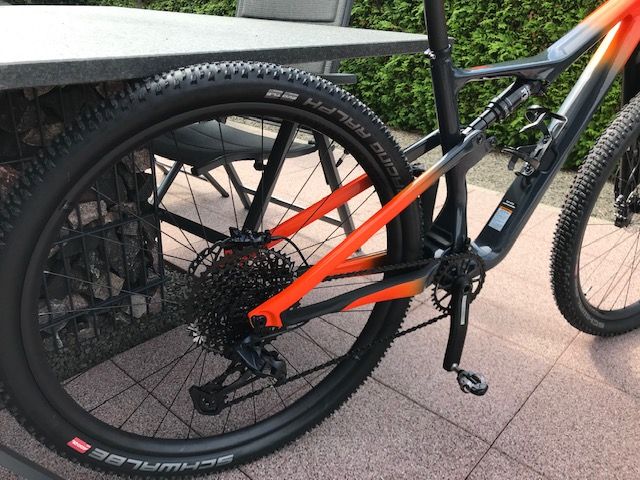

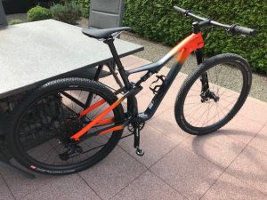

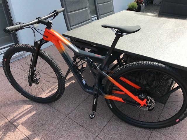

671F4F8F-DA26-449A-ABF4-510BED3F5BC2.jpeg72A03FA6-946D-41A4-9B40-1628C0721831.jpegMomentan ist es so fertig . Gewicht mit Pedale ca. 11,8 kg .
Ist aber noch potenzial vorhanden...

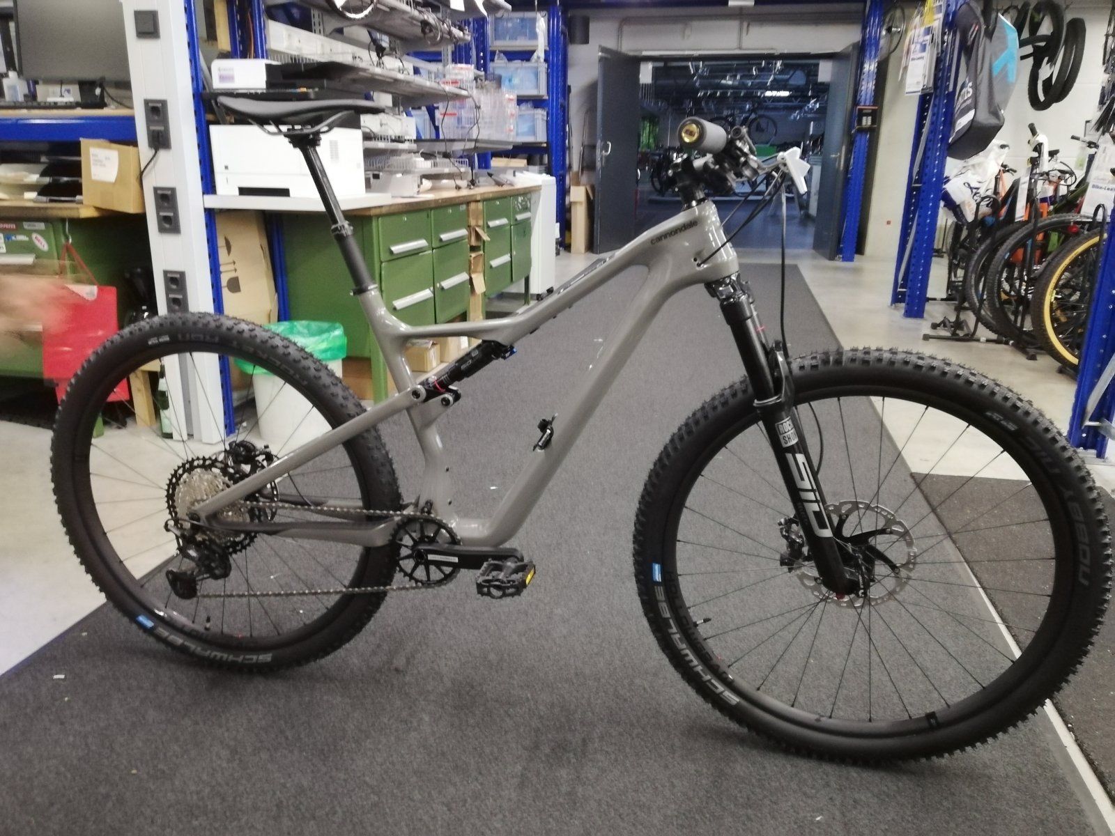

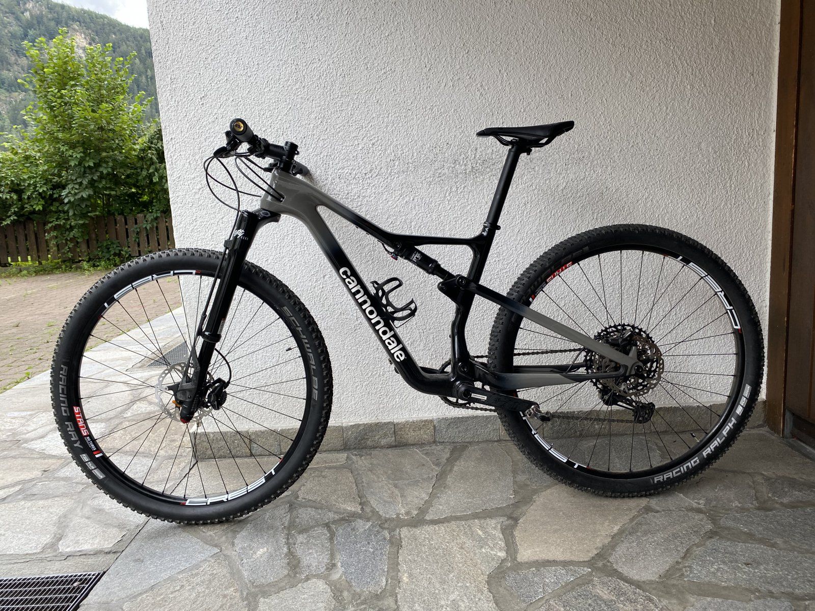

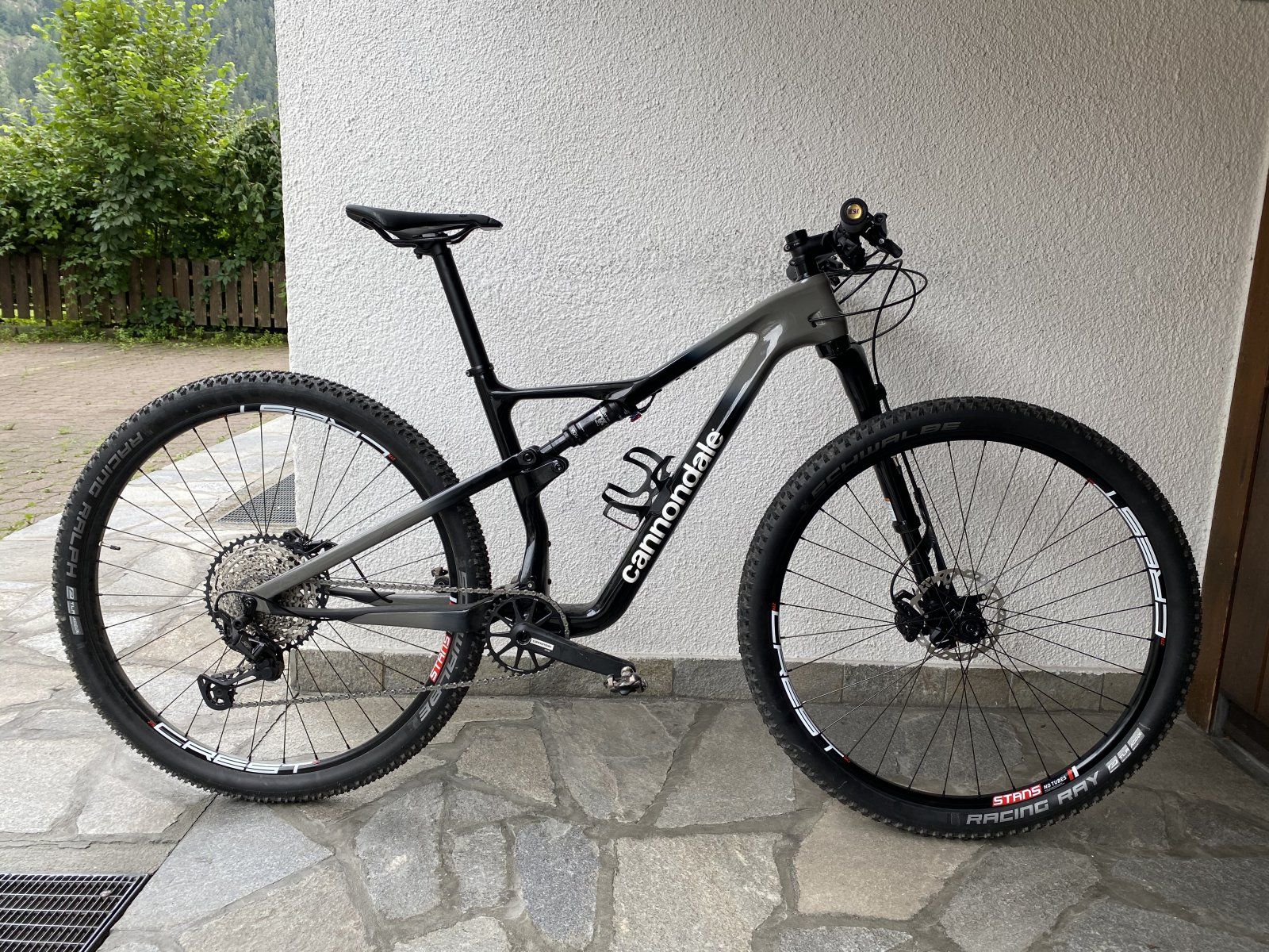

So fertig! Mal sehen wie es sich fährt. Habe ein paar Umbauten wie Twistloc und Sram Antrieb vorgenommen, sowie den Karbelsalat aufgeräumt. Das SE was ich erst geplant hatte, war es am Ende doch nicht.
Werde nun das Teil mal paar Stunden testen bzw am Abend berichten, ob es länger bei mir bleibt.
Cockpit ist recht aufgeräumt für die vielen Leitungen. Twistlock geht also mit Ocho und Fox Dämpfer ?
Länger? Als bis zum Abend oder tatsächlich länger als 3 Monate? Aber wenn du schon 'ne XT verbaust, scheinst du nicht ernsthaft mit einer längerfristigen Beziehung zu rechnen. ??
Na sicher. Man fährt jetzt Gabel zu/Dämpfer offen oder Gabel offen/Dämpfer zu. Auf dem Trail muss man dann nach Überfahren des Hinternisses mit dem VR ganz schnell umschalten o_O?

Mal nich frech werden:) .... wobei das ja mal ne Challenge wäre. Finde den Twistlock interessant, kenne aber seine genauen Funktionen noch nicht und ob er kompatibel mit allen Gabeln etc. ist. Wenn man dann auch noch ne Dropper verbauen will muss man ja irgendwie Ordnung rein bringen:D
Twistloc finde ich genial. Funktioniert auch mit Fox-Gabel und -Dämpfer. Halt umgekehrt. Knopf drücken sperrt, einmal kurz gedreht, wieder entsperrt. Habe ich jetzt am Oiz verbaut. Zusammen mit dem Dropper-Hebel von Shimano ist das IMHO schon sehr gut bedienbar.

Lefty und Dämpfer lassen sich durch drehen (Griff) schliessen bzw auf Knopfdruck öffnen.

Zum bike sofern von Interesse:
In der Abfahrt sehr direkt (positiv) bzw. man hat ein sicherers Gefühl, was auch mit der Ocho und dem Lenkwinkel begründet sein sollte. Wobei ich mir von der Gabel fast etwas mehr erwartet hatte. Werde die Einstellungen und den Druck nochmals prüfen.
Im geschlossenen Zustand (Federung) bewegt sich nichst, was man offen von dem Dämpfer nicht sagen kann, da er schon etwas wippt. Was aber in der offenen Position bei einem Oiz deutlich mehr ist bzw beim Spark etwas weniger. Ist aber nur meine bescheidenen Meinung. Glaube nicht, dass die Profis mit dieser Abstimmung (Dämpfer) im Rennen fahren. Aber vielleicht liege ich hier auch falsch mit meiner Meinung.
Werde auch mal mit Fox sprechen, was man hier am Dämpfer vielleicht optimieren kann, ohne das Ansprechverhalten stark zu verändern. Das bike ist sehr wendig, was mir gut gefällt. Spitzkehren gingen etwas besser, als wie mit meinem S works Epic Fully. Die Carbon-Laufräder machen auch einen sehr guten Eindruck, wobei ich die Reifen mit zwei Racing Ralf`s in 2,25 und 2,35 auch richtig gut fand.
Vielleicht hilft es ja dem ein oder anderen bei seiner Entscheidung, wenn man seinen Eindruck hier kurz schreibt. Am Ende muss man es fahren bzw für sich entscheiden.

Danke für den Bericht! Zur Ocho , ich würde prüfen ob sie schon das upgrade auf Fettschmierung hat, da gabs wohl Probleme. Welche Carbonlaufräder sind das ?
Den Fox Dämpfer muss man sicherlich etwas Straffer abstimmen. Das die Karre wendiger ist als das Epic wundert mich.
Da ich nun zweimal wegen dem Gewicht angeschrieben wurde.
Das Bike wiegt genau 10.77 kg mit Pedale+Flaschenhalter ohne Werkzeug,
Änderungen:
100m Vorbau, Milch, Twistloc, Carbonlenker,Carbonstütze,Sram GX Kassette, GX Drehgriff, XX1 Kette, Twistloc, Racing Ralf 2,35 vorne, Fabric Zero Flat Sattel, Bremsscheiben ohne Kunststoffstern, XT Bremsen ohne Lenker Abstützung (sieht ja mit der Abstützung ganz schlimm aus).
