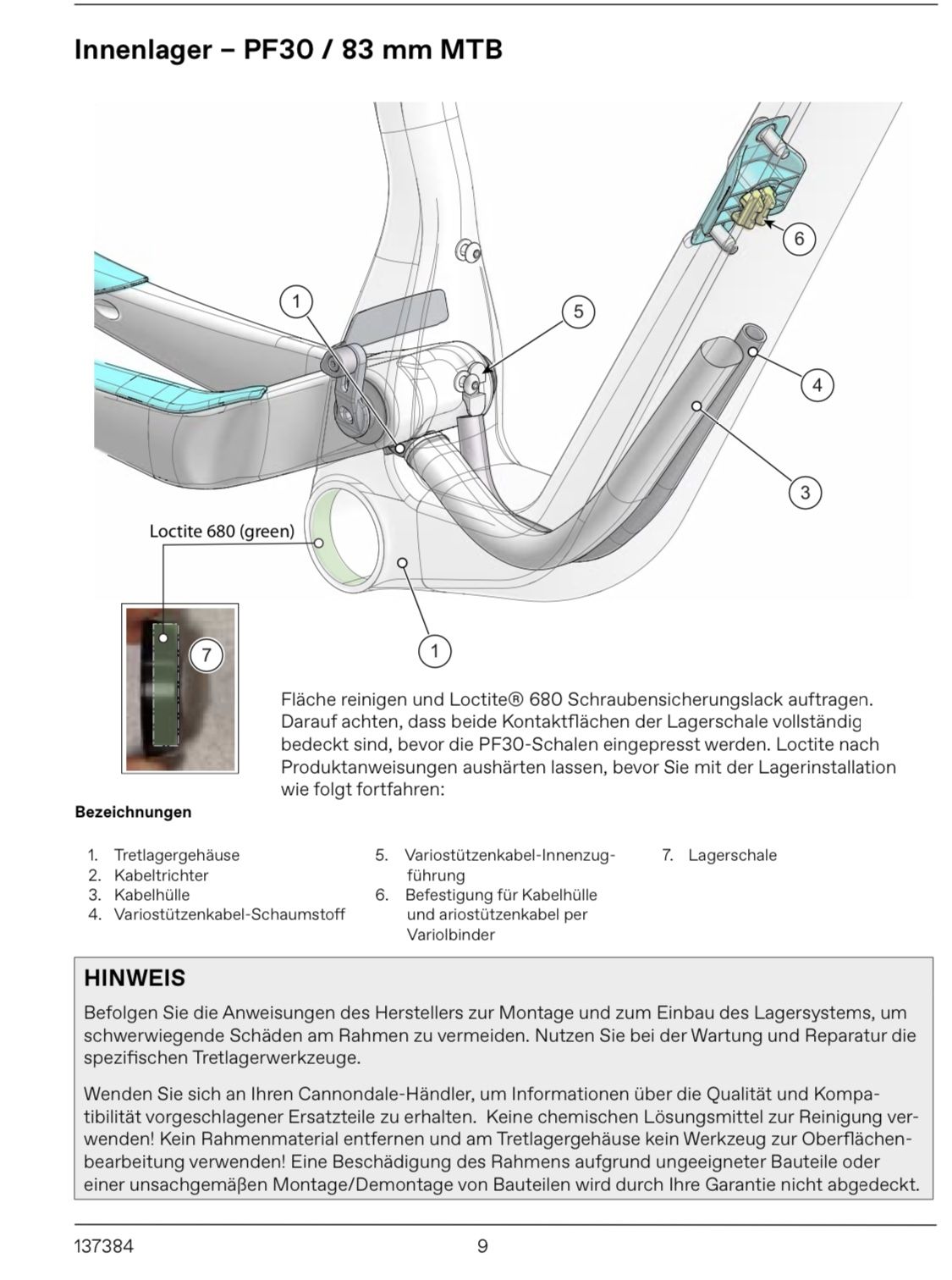

Ich wollte das Stash Kit montieren und habe den schwarzen Deckel abgeschraubt. An dem schwarzen Deckel war mit Kabelbinder etwas Schwarzes verbunden, sah aus wie ein Schlauch. Laufen da die Züge für Bremse und Schaltwerk durch? Wollte jetzt nicht daran ziehen und will auch jetzt nicht nachschauen, weil das Rad einen Schaden hat und morgen evtl. zurück geht.
High End Kabelführung... dachte ja anfangs zumindest das ganze ist durchgängig integriert und nicht nur bis zum halben Unterrohr. So kannste immer die Gabel ausbauen wenn du da was tdurchschieben willst.
