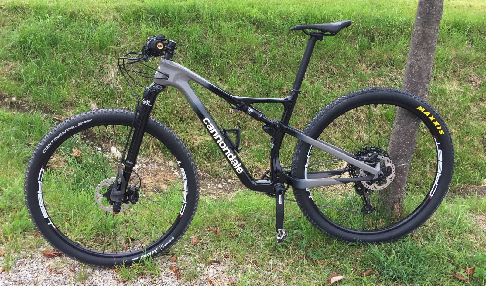

Mein SE1 in Größe L mit Nobby Nic 2.35 und Rocket Ron 2.25 tubeless, 11,93kg... inkl. XT SPD Pedalen und Tool ;). Noch wichtiger aber, es mach Spaß auf dem Trail!
Laufradsatz mit Kassette getauscht und tubeless umgerüstet. Deore Bremsen werden noch in XTR gewechselt, das bringt nochmals 180 Gramm.

Nackig ohne Pedale 11,2 kg, fahrfertig mit XT-Klickies, 2 Flaschenhaltern, Werkzeug, Pumpe, Garmin Edge 830 und Klingel 11,85 kg :) - freu mich auf die erste Ausfahrt morgen!
