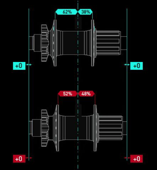

Wenn ich das richtig verstehe, kann aber trotzdem ein "normales" Laufrad mit herkömmlicher 142mm Nabe einbauen und müsste dann mit einem Schräglauf der Kette leben, bzw. durch eine geeignete Kettenblatt/ Kurbelkombi den Schräglauf beseitigen?
Verkaufsförderung für die hauseigenen Laufradsätze....
Ein normaler 142mm LRS wird doch nicht mehr mittig zum Sitzrohr stehen, oder?
Doch, laut der Skizze schon. Aber da die Kassette bei Evo3 weiter außen sitzt, wirst Du mit der normalen Nabe nicht alle Gänge nutzen können. Sieht irgendwie aus, wie eine Boost Nabe mit kürzeren Endkappen...
stimmt, da hast Du recht.
Aber warum kein EVO6, das verstehe ich - außerhalb von Marketinggründen nicht.
Nimm drei LRS mit den gleichen Komponenten.
Boost, EVO6 und EVO2 und teste die in einer Dauerlaufmaschine. Jede Wette, der Unterschied wird minimalst sein.
Auch im Fahrbetrieb bildet man sich die Vorteile eher ein.
Das ist wieder so eine Sonderlocke, die den Fuhrpark daheim nur unnütz teurer und komplizierter macht.
Da kannst nicht mal schnell im Urlaub den defekten LRS austauschen oder daheim zwei verschieden LRS mit unterschiedlichen Reifen haben.
Das ganze wegen - wieviel werden es sein 1° vielleicht - gleicheren Winkeln.
Und wenn man wirklich den Kettenschräglauf verbessern wollte, da wäre vorne am Kettenblatt mehr Platz sinnvoller gewesen.

Ein billigerer Zweitlaufradsatz, schneller Wechsel auf andere Bereifung ist nicht möglich. Bzw. nur für sehr wohlhabende Kunden realisierbar.
hast du dann zwei kasetten? ich hab ehrlich gesagt nicht die kohle für zwei eagle. und bevor ich den zahnkranz abzieh dann hau ich doch lieber den reifen runter. sogar die milch bleibt drin.

Ich fahre in meinem Bike mit 148 mm Boost ein EVO6 Laufrad. das neu Zentrieren hat 15 Euro gekostet.
Ja habe ich. Beim wertigeren LRS eine Garbaruk und dem Ausweichlaufradsatz eine billige Sunrace Kassette. Wenn es z.B. tatsächlich um die Kettenlinie gehen würde, wäre es für Syntace ein leichtes so etwas umzusetzen.
