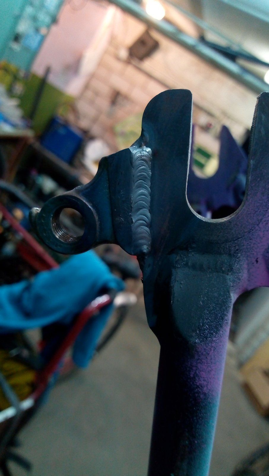

Hallo, da mein Sohn schon länger auf einem 24" Dirt Rahmen unterwegs ist, und das erstaunlich gut funktioniert, habe ich nun auch für meine Tochter einen schönen Easternbikes Rahmen über Ebay besorgt und mich ans auf- bzw. umbauen gemacht. Ziel war ein Rad das lange Hält und von der Geometrie ordentlich mit 24" und 26" Rädern fahrbar ist. Also Kind (7J 125cm) vermessen, in Rattlecad die Geometrie entworfen und einen Passenden Rahmen gesucht. Gefunden habe uch dann den Eastern nighttrain, da es allerdings ein 1x9 Antrieb werden sollte, musste noch ein Schaltauge ran, und adapter für die Ausfallenden ? Die Laufräder habe ich bereits vor ein paar wochen eingespeicht ( alte dt270 naben). Die Federgabel ist eine RockShox Duke die sich super auf ein niedriges Fahrrer*innengewicht einstellen lässt.

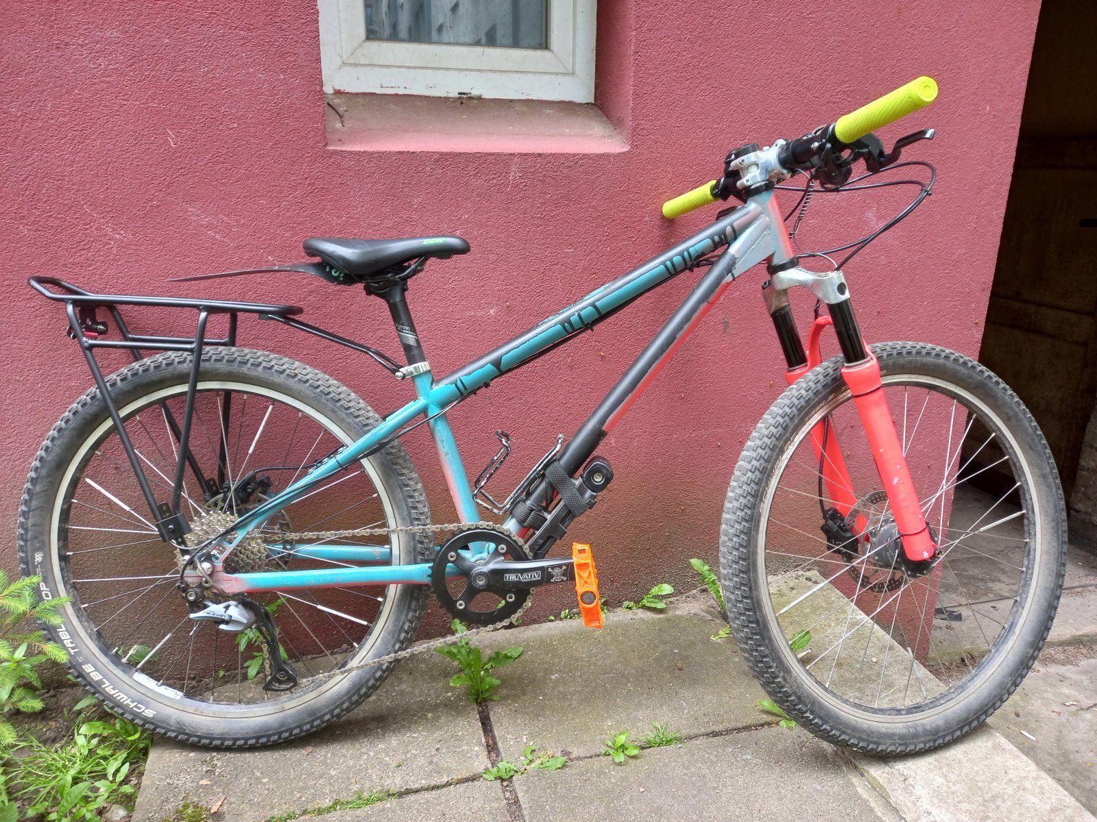

So das Rad steht, oder bessergesagt rollt ?
Das Rad wiegt wie es da steht 13,5 kg mit Faltschloss(ist ja in der Regel auch immer am Rad)
nochmal zu den Teilen:
Estern Nighttrain Rahmen
Rockshox Duke Gabel (luft 80mm)
Truvativ Vorbau und Kettenblatt 32z
11 bis 34 z Ritzel
Deore Kurbel (130mm)
Campa Steuersatz
Endurobearing Innenlager 24x37x7
Acera 9Fach schaltwerk und Shifter
Shimano br-4irgendwas Bremsen
Dt 270 Naben
Single track Felgen
Tabletop reifen
Blümchen Klingel
hier nochmal das etwas spezielle Tretlager ? Pf90 auf HII

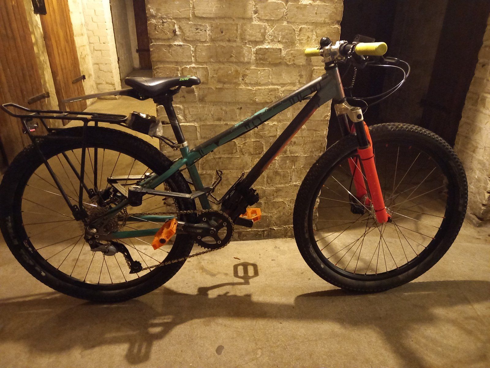

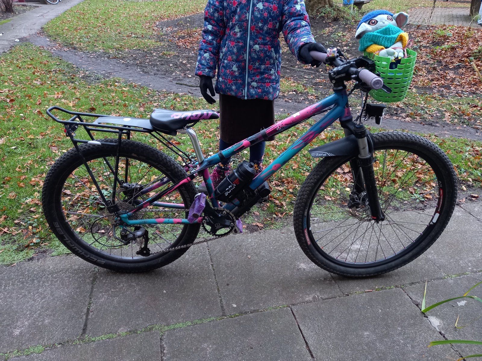

Heute mal das Update, in das Rad von meinem Sohn sind jetzt zwei 26" Räder gewandert, und meine Tochter fährt jetzt Mulet mit 26" vr 24" hr. Gab bei der Gelegenheit auch gleich vernünftige Nabendynamos und Licht.
Sollte jedes Dirtbike haben ;-)
Achja hab die Deore Kurbel doch noch gegen eine Sora mit kleinerem q-Faktor getauscht.
