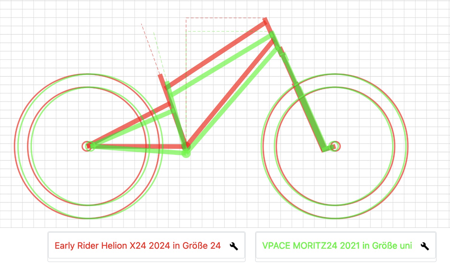

Ja, das Moritz 24" sieht im Geometrie-Vergleich ein Stück kleiner aus:
Da ist das Moritz 26" noch näher am Helion (und Clash) 24" - nur vorne etwas länger und höher.
Und wenn ich mir den Vergleich zwischen unserem Supreme 20" und dem Helion X 24" anschaue, dann wundert es mich auch nicht mehr, dass das Bike noch zu groß war. Die liegen doch sehr weit auseinander:

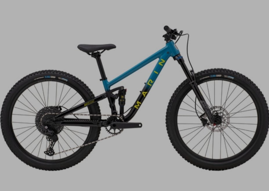

Marin Riftzone Jr - sowohl 24 & 26 als auch mullet 24/26 & 26/27.5 fahrbar (schrauberkenntnisse vorausgesetzt).
Auf Vpace-Kosten hochgetuned wiegt es weniger, und schaut dazu besser aus (zumindest für meinen Geschmack).

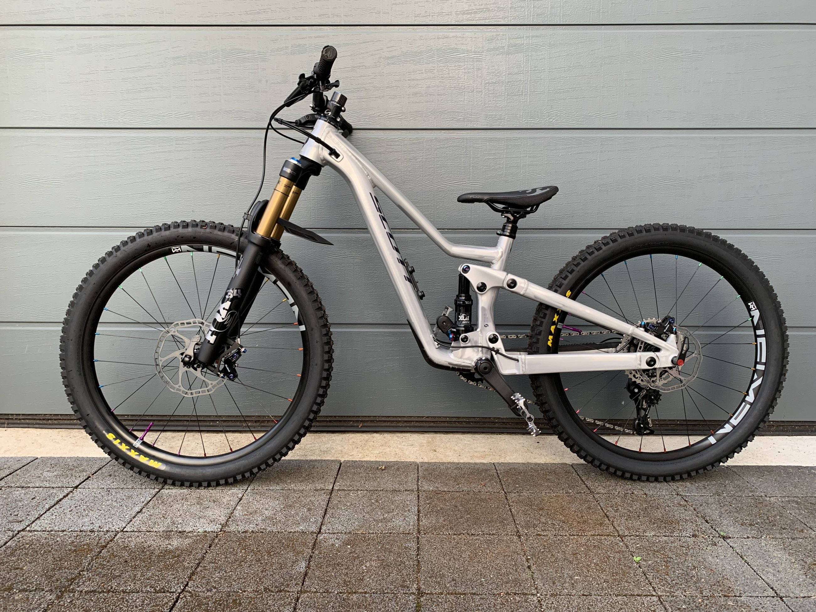

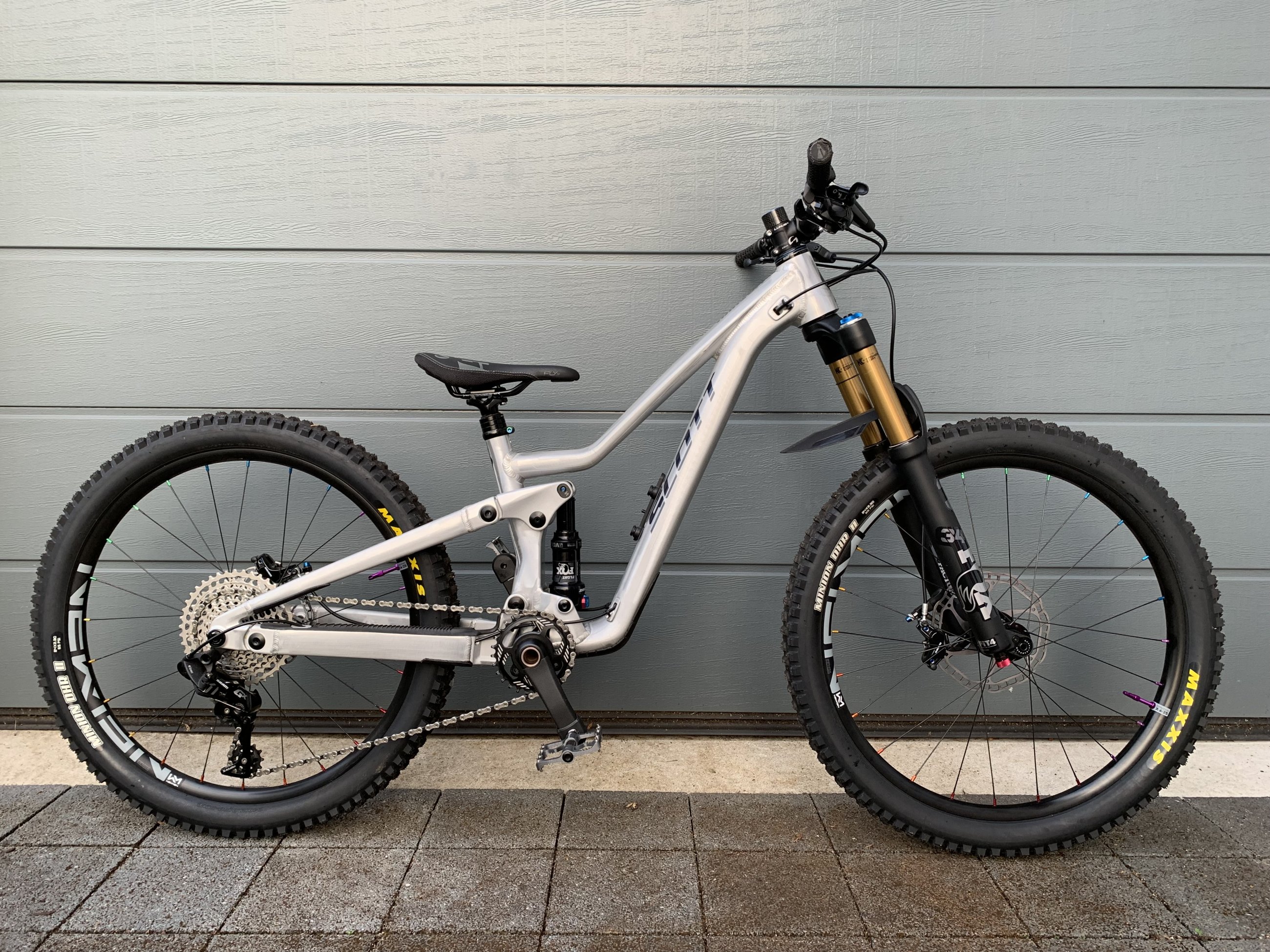

Die Laufräder sind ein Eigenbau, die regenbogenfarbenen Speichennippel gab es auch schon am 20-Zöller. 😁
Die Umstellung auf das Fox-Fahrwerk ist der Tatsache geschuldet, dass es bei 25kg Fahrergewicht einfach besser funktioniert. Die Fox als Nonboost hatte ich noch liegen und war ursprünglich eine 29“-Gabel. Da ich aber sehr günstig ein neues 27,5-Casting bekommen habe, war die Entscheidung nicht so schwer. Den Float DPS gab es kürzlich zum Schnäppchenpreis bei RCZ. Die Fox hat übrigens die gleiche Einbauhöhe wie die originale x-Fusion. Aktuell hat die Gabel 130mm, das finde ich von der Balance stimmiger als die 140mm Original.
Bei der Gabel und Dämpfer habe ich das Öl gewechselt, so dass es zum Luftdruck passt. Bei der X-Fusion Gabel ist die Negativfeder eine Stahlfeder und die funktioniert wohl erst ab 30-35kg, vorher zieht sie die Gabel leider zusammen. Beim X-Fusion Dämpfer ist die Rebound-Einstellung der limitierende Faktor.
Gruß
Und hier die versprochenen Fotos. Gewicht laut Kofferwaage, wie abgebildet, bei 11,8 kg. Falls Interesse kann ich auch noch was zu den Komponenten schreiben.
Anhang anzeigen 2000718Anhang anzeigen 2000720
