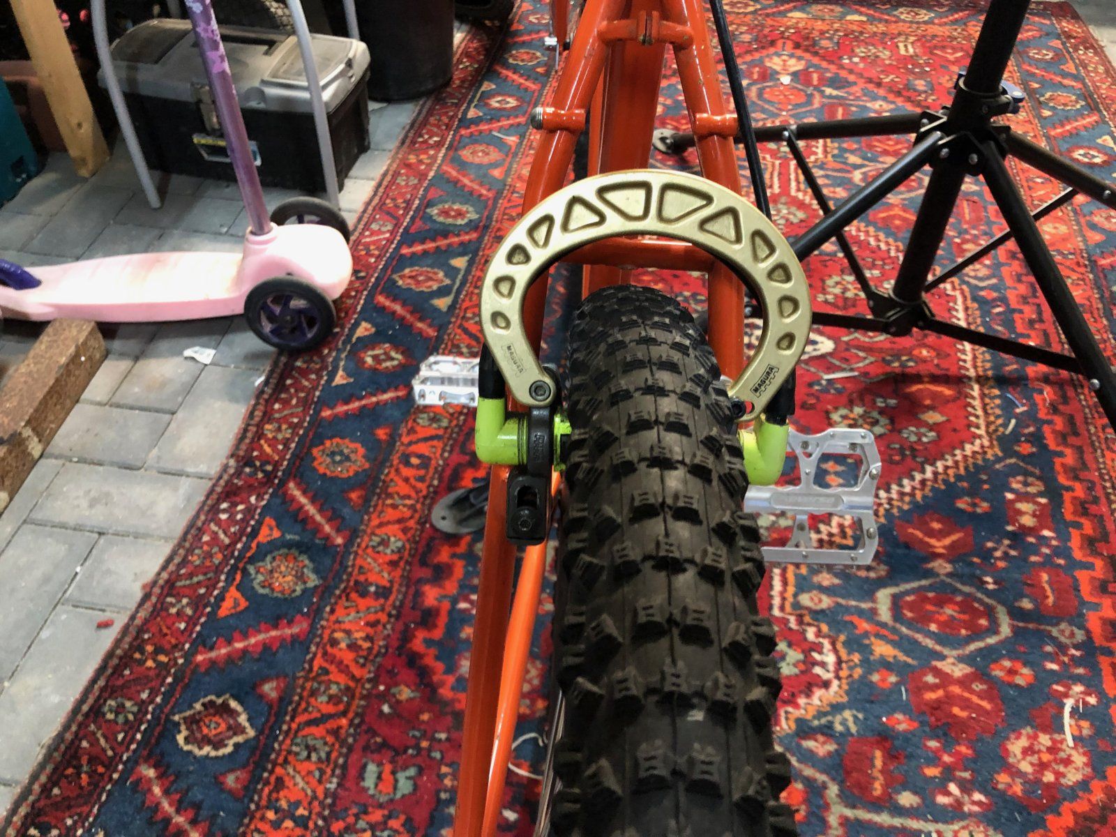

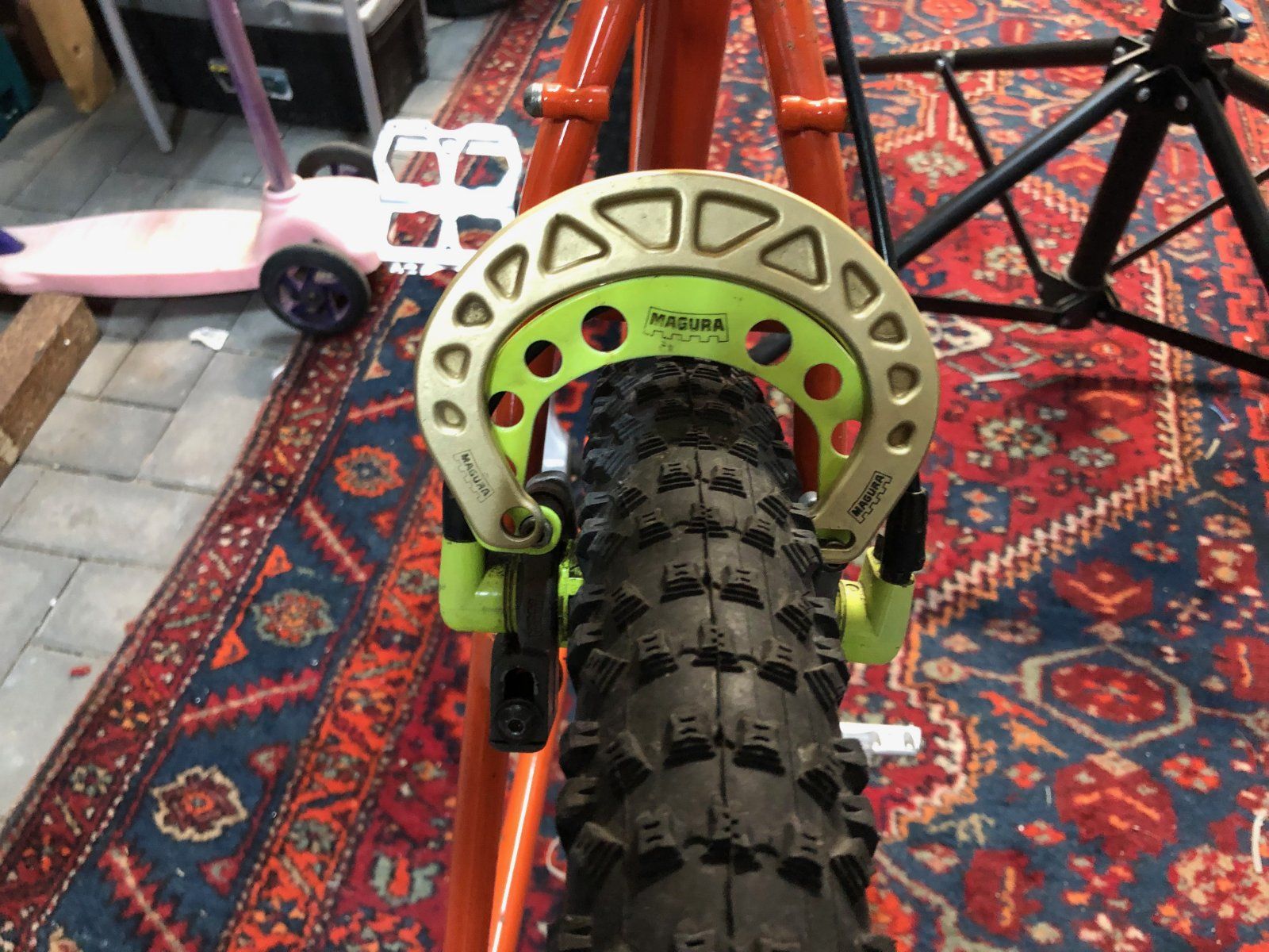

Wie ist das denn dann mit der tretlagerhöhe. Wenn man dicke 650b Reifen einbaut, erhöht sich doch dann auch das Tretlager. Wie hoch ist denn noch sinnvoll?XT V-Brake mit KoolStop, für cruising fühle ich mich damit OK...aber es wird Disc-brakes vorne, habe nur etwas Problem zu entscheiden, ob ich 650b Laufräder bauen oder nicht...
Kommt schon recht hoch...aber fährt sich gut.Wie ist das denn dann mit der tretlagerhöhe. Wenn man dicke 650b Reifen einbaut, erhöht sich doch dann auch das Tretlager. Wie hoch ist denn noch sinnvoll?
Ja genau, das ist das Thema. Und ich glaube es gibt nur ein Method um zu verstehen, wie es sich anfühlt... Sinnvoll left the bus a long time ago.Wie ist das denn dann mit der tretlagerhöhe. Wenn man dicke 650b Reifen einbaut, erhöht sich doch dann auch das Tretlager. Wie hoch ist denn noch sinnvoll?

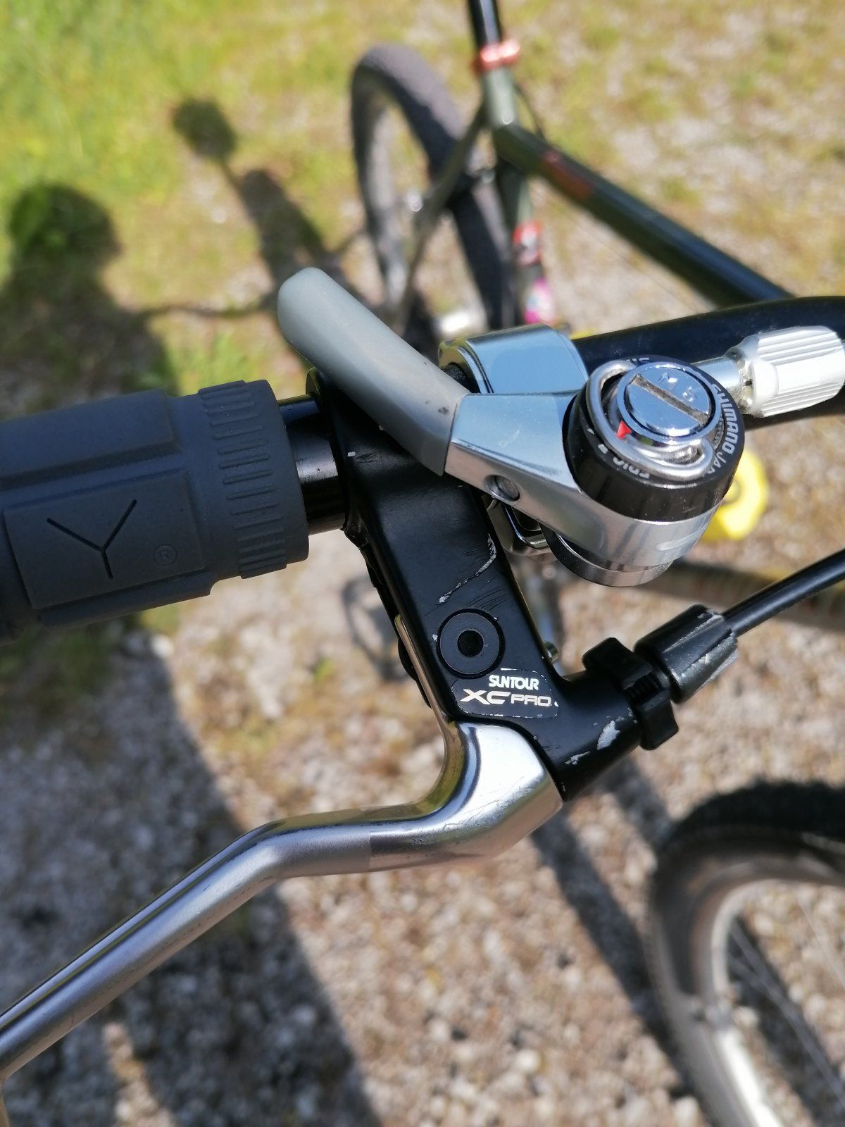

Wie haste das mit den Bremsen gelöst?Also das fährt sich immer noch gut

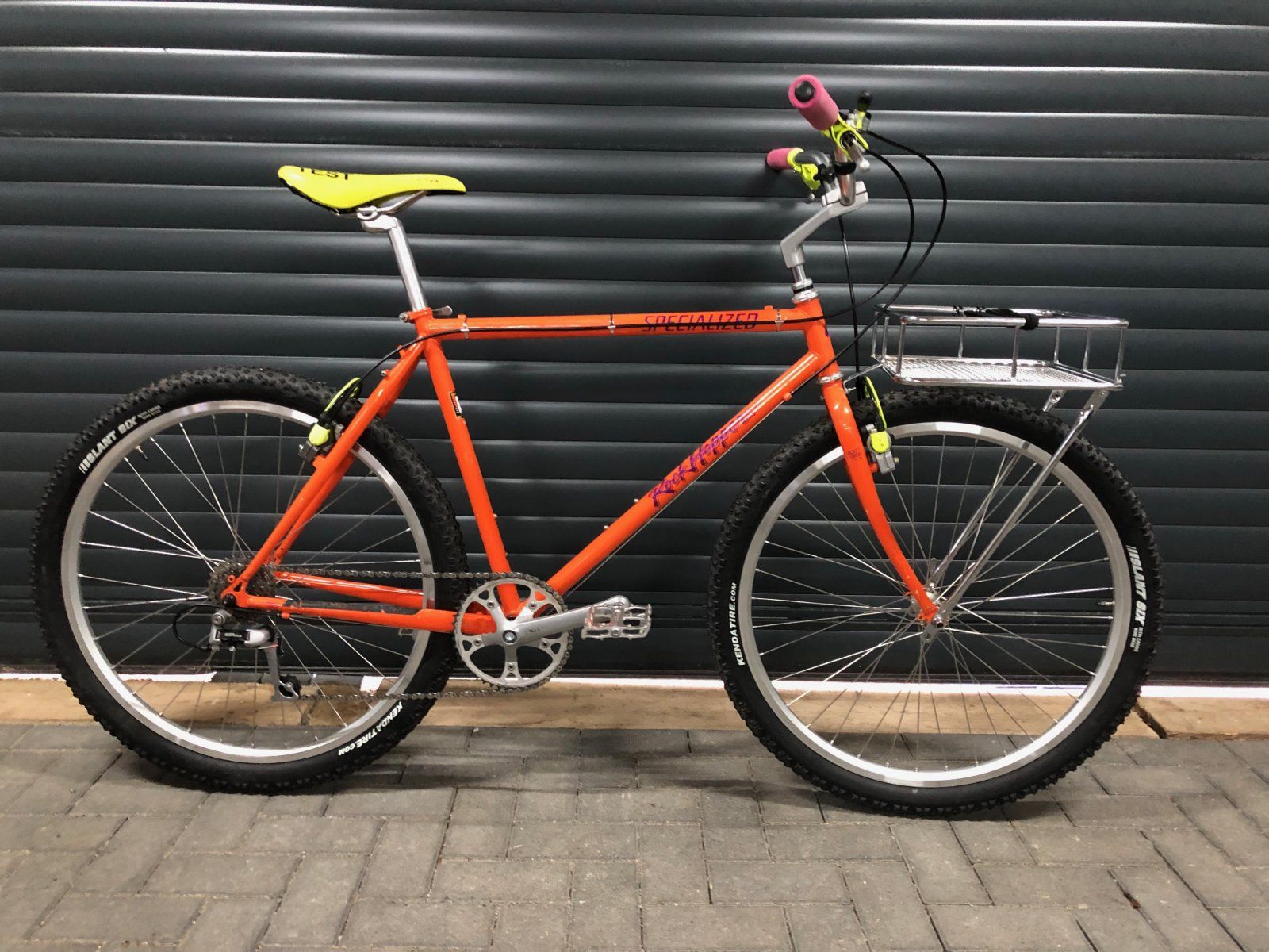

Hello, mal ne Frage an euch (auch wenns ne Galerie ist, habe keinen passenderen Faden gefunden, aber vlt gebt ihr mir ja einen Tipp)
Habe so eins hier und möchte es auf 27,5 Zoll Räder umbauen, damits besser rollt. Profis sagen dazu glaub 650B.
Schwinn PDG 70 https://www.mtb-news.de/forum/t/wenn-der-hermes-bote-spaet-noch-klingelt-schwinn-pdg-70.834229/
Kann man in sowas auch 27.5 Zoll Felgen einbauen? Zb diese hier https://www.kleinanzeigen.de/s-anze...-felgen-schwarz-27-5-zoll/2437279484-217-6450
Würde natürlich breitere Reifen aufziehen. Daher meine Frage: was kann ich auf solchen Felgen maximal draufmachen? Oder sind diese Felgen überhaupt nicht geeignet und ihr langt euch alle an den Kopf?
Laut dem Hoschi hier würde das passenDer Rahmen muss dafür passen...ist nicht bei jedem 26 Zoll der Fall. Oder anders...mit viel schmaleren Reifen dann 27,5.
Beim Rockhopper passen maximal 27,5x2,2 rein.
Ich hatte ein Marin und ein K2, da hat es nicht funktioniert.
Ich würde mir nix mit ner 14er Maulweite ins Bike hauen. Ryde Andra 40...sackschwer, aber ordentlich breit.Laut dem Hoschi hier würde das passenAber zu den Felgen.... meinst Du die wären tauglich, sind ja immerhin eher Rennradfelgen.
Bremsen, das was @tvärsÖverFälten sagt.Wie haste das mit den Bremsen gelöst?
Und welche Reifenbreite passt?
Die kenn ich und hatte sie auch schon...hatte mal ein 700C rein gehangen...allerdings mit 42ern, das passte nicht.Bremsen, das was @tvärsÖverFälten sagt.
Aktuell sind alte Michelin Reifen in 37mm drin auf 19mm Felge. (Mehr geht auch nicht) Damit kann ich schon was anfangen. Für die Stadt ist es schon richtig gut. Schottertour steht noch aus.
Disc laufrad umdrehen, problem solvers ritzel auf die disc Aufnahme. Ergibt ca 53mm kettenlinieBremsen, das was @tvärsÖverFälten sagt.

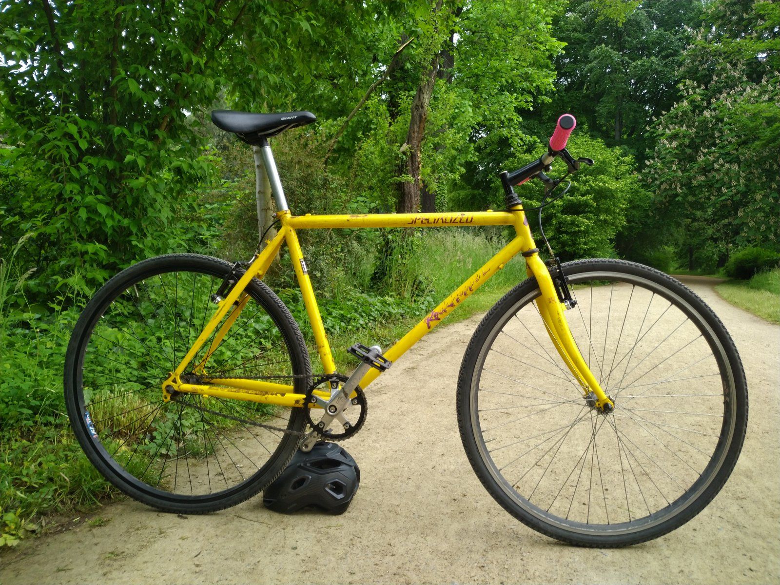

Brauch jetzt noch ein 135mm Hinterrad für fix. Mit so einem hohen Tretlager kann ich fahren wie ich will und komm nie auf dem Boden auf

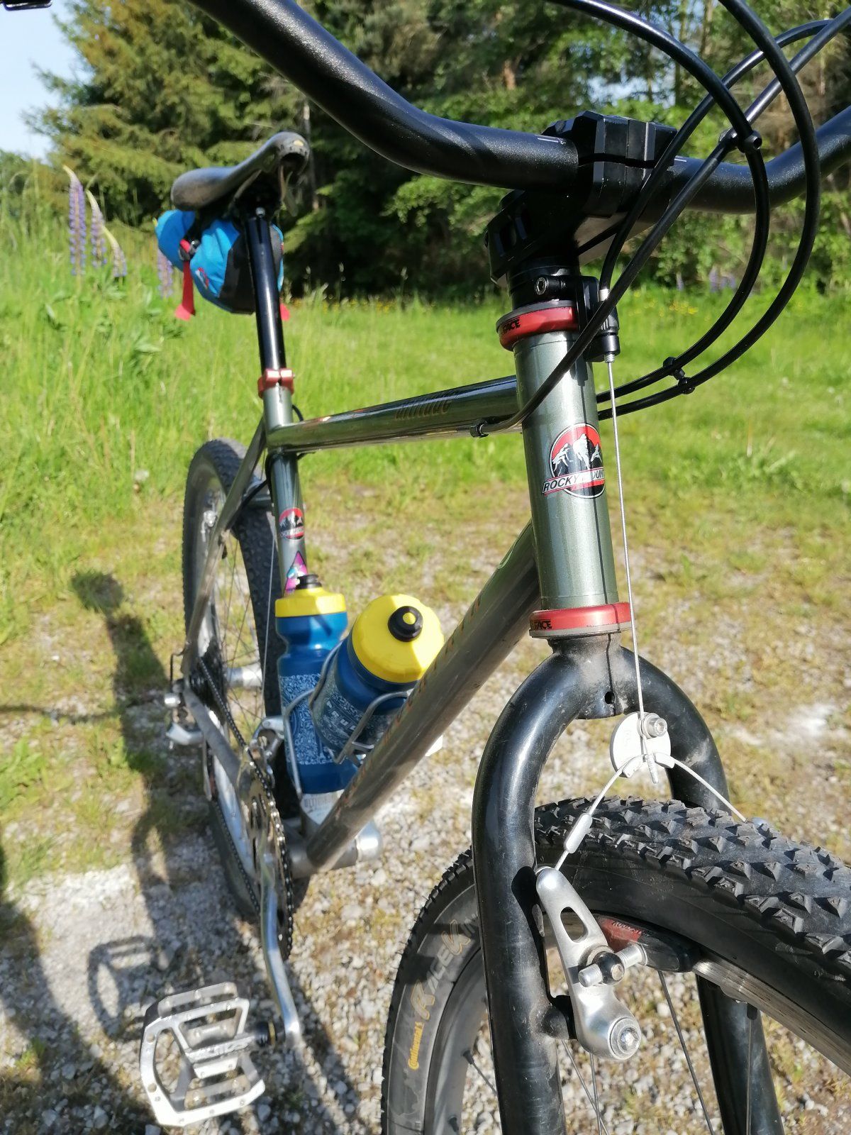

Sehr hübsch! Was ist denn das für ne coole Sattelstützenklemme?Jep, passt bei Trek locker, hab ich bei mir ausprobiert

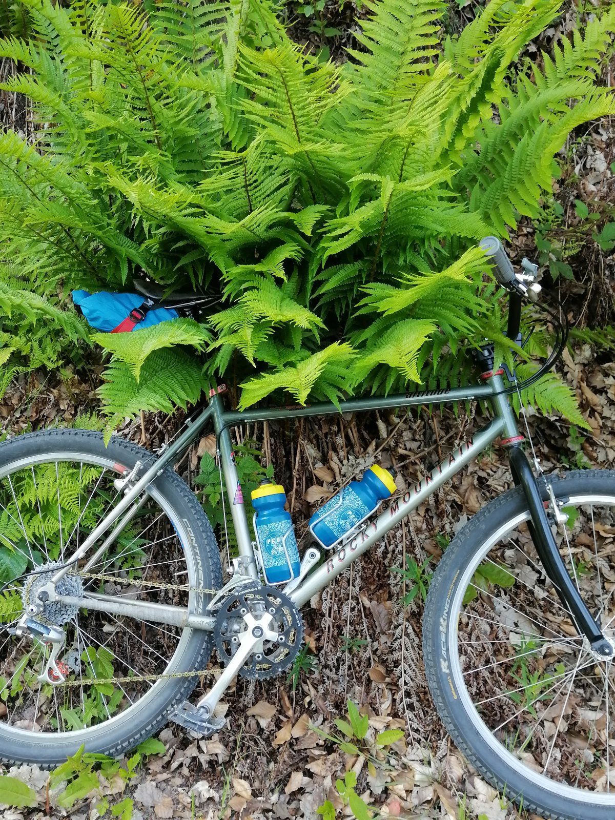

Ansonsten mal wieder das Rocky aktiviert, einfach geil wie die Kiste fährt
Danke, das ist die originale von RMSehr hübsch! Was ist denn das für ne coole Sattelstützenklemme?
Neeee, lass Mal so. Das macht es gerade besondersDanke, das ist die originale von RMhab schonmal überlegt das Sitzrohr rechtwinklig abzusägen dass eine mit Schnellspanner draufpasst aber noch nicht übers Herz gebracht
