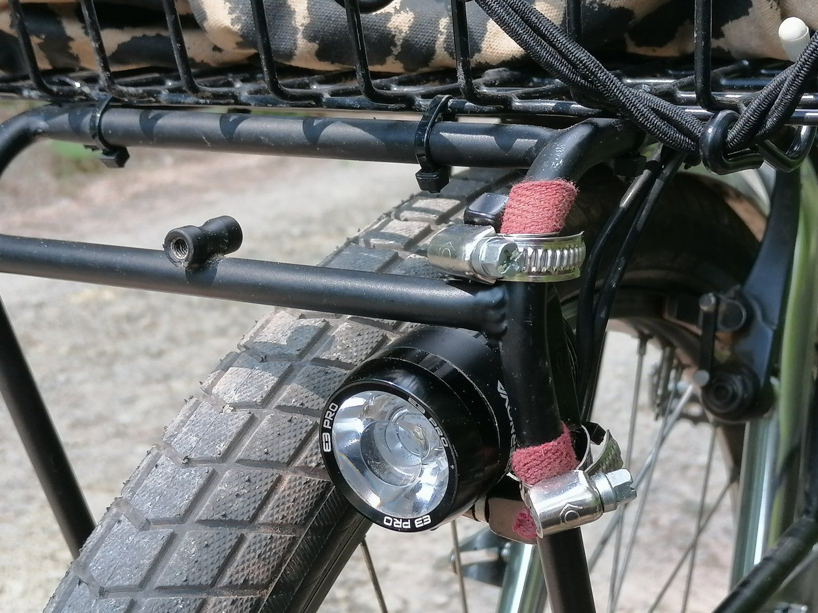

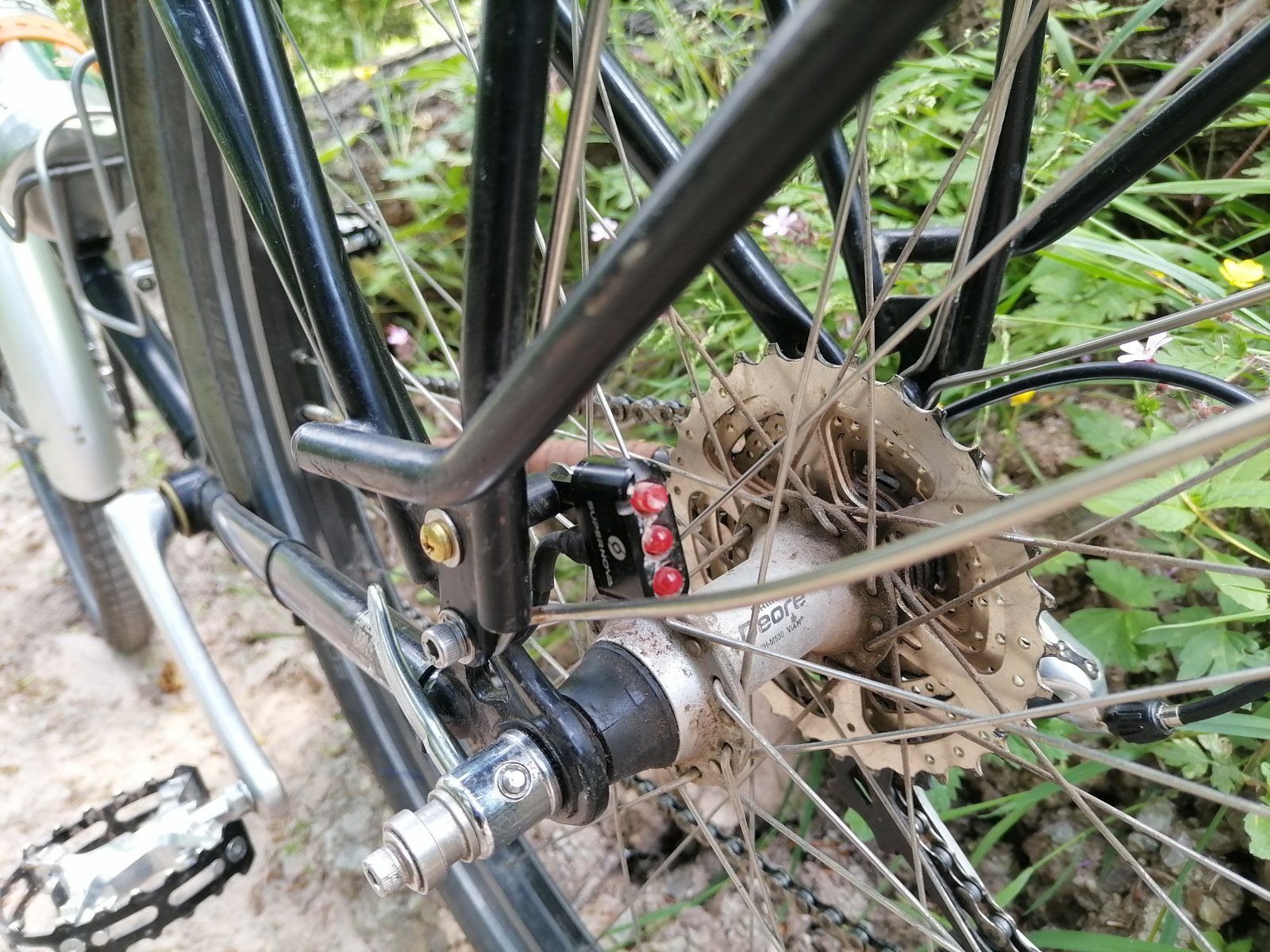

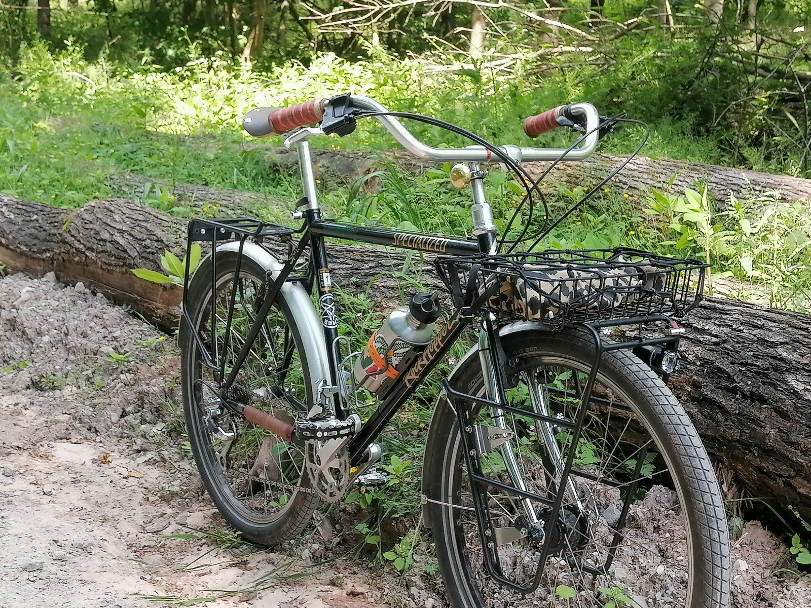

Hatte ich hier schon mal (aber ohne Gepäckträger). Muss nach der gestrigen Tour aber noch entstaubt werden 😀

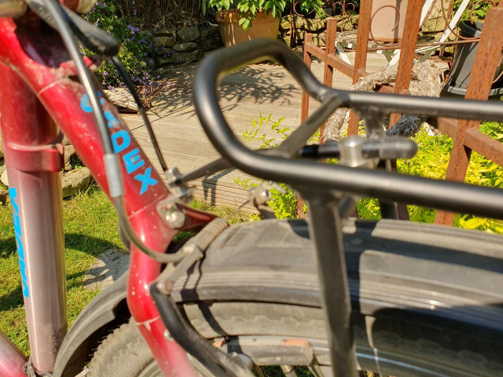

Ich kenne die meisten Gepäckträger, aber was für ein Modell ist das? Sieht ein bisserl aus wie ein Vega nur mit einer Strebe?
Aber bei Tubus ist im vorderen Bereich noch eine kleine angelötete Platte mit dem Tubus Logo.
Deswegen ja "getüddelt" 😀
Hab ich über Kleinanzeigen hier aus der Umgebung für nen schmalen Taler ergattert.
Ist wohl von einem Orbea Rad und nennt sich dort "Optima Hidden stays"
Mit dem Streben-Set von Tubus/Racktime konnte ich es dann mit dem Rahmen verheirateten 👍

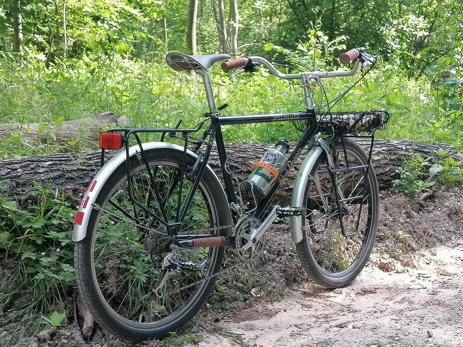

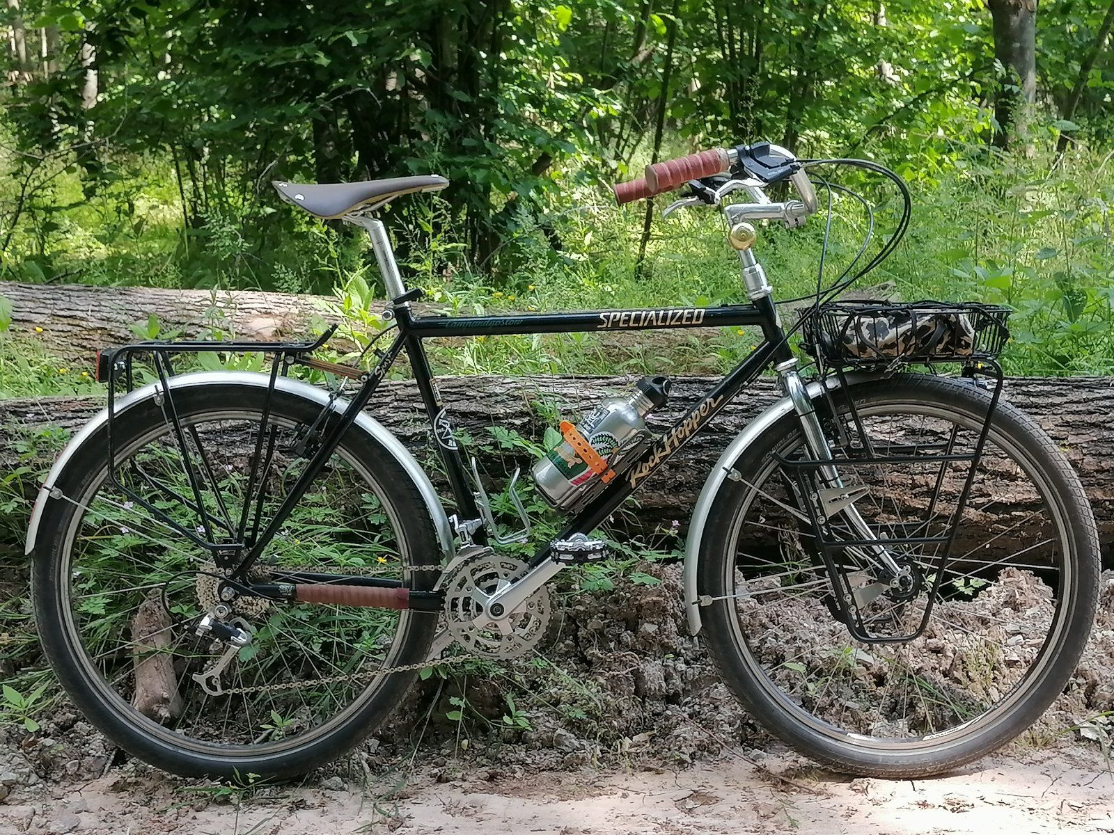

erstmal Danke an Euch alle! 🥰 macht auch echt Spass das wieder so zu fahren, war ja schonmal ganz ähnlich aufgebaut, die Rockhopper sind einfach so ne Herzensangelegenheit und können alles mögliche sein :daumen:
Was sind das für Schutzbleche?
ich weiss es leider nicht genau, das waren so Bluemels - Nachbauten, ich mein von Contec
