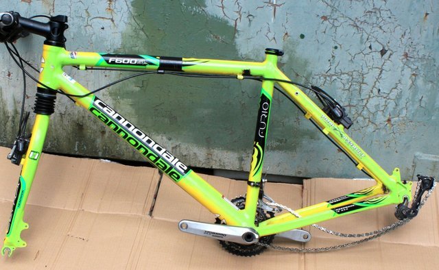

Nun habe ich mir ein Cannondale F600 (Furio-Rahmen) in L besorgt in der Hoffnung, dass es meinen Erwartungen entspricht.
Was ich mir vorgestellt habe: Einen 26" Disc LRS mit halt MTB Reifen (Nobby Nic o.ä.) und einen 28" CX LRS Disc mit 23 oder 25 Slicks. Deshalb auch den Furio-Rahmen - da sollen ja 28er reinpassen. Belehrt mich bitte, wenn ich falsch liege!

es handelt sich sicher um das gerät hier:
dann hat es zumindest ein normales BSA innenlager. du kannst erstmal jede shimano oder sram gxp kurbel verbauen. das thema kettenlinie und kettenblattgröße, wegen kollission mit der kettenstrebe, wirst du wohl ausprobieren müssen. einen historischen rahmen mit aktuellen teilen bestücken ist immer mit gewissem inkompatibilitätsrisiko verbunden. ein 34er KB müsste IMHO gehen, aber du wirst um etwas testen nicht drum rum kommen.
