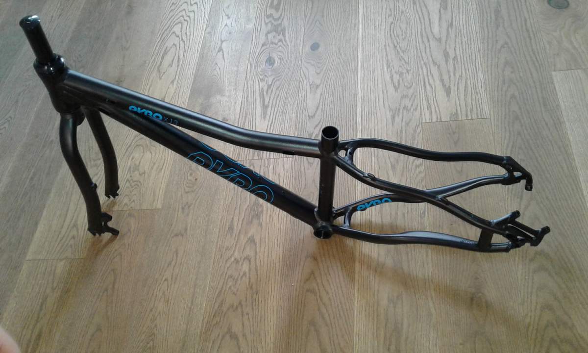

Interessanter Thread! Grad heute ist nämlich für meinen Filius der X13 eingetroffen. Mein Plan war, dass ich meine alten 26er-Teile an dieses Rad baue. Jedoch haben z.B. die Bremsen IS, der Rahmen natürlich PM-Standard.
Gibt es dafür noch Adapter? - Ich finde nur welche, die genau andersrum sind (IS-Rahmen und PM-Bremse)
Gibt es eine Übersicht, welche Übersetzung (Entfaltung) sinnvoll ist, damit die Kinder das noch treten können?
Welche Kurbellänge?
Danke für die Tipps!
Welche Kurbellänge?
Danke für die Tipps!Anhang anzeigen 623889

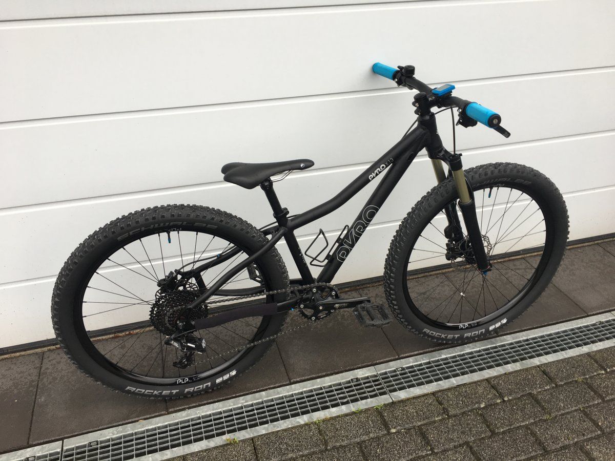

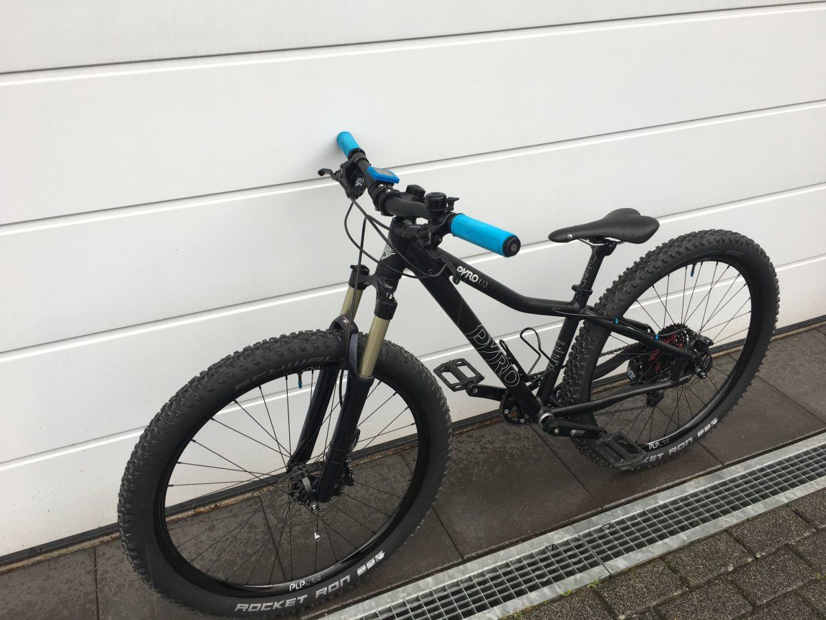

Ein erstes Update:
Die Lieferung von Pyrobikes kam mittlerweile bei mir an. Alles tiptop :D
Den Rahmen mit blauen Decals tausche ich aber nochmal aus wegen einen mit weißen.
Die Gewichte haben soweit gepasst, nur beim Laufradsatz nicht... der ist mit knapp 1540 g ohne Achsen deutlich leichter als veranschlagt :daumen:

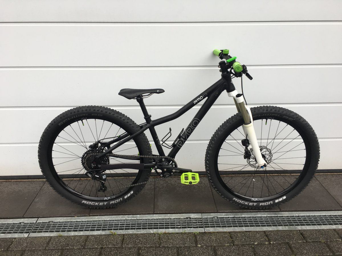

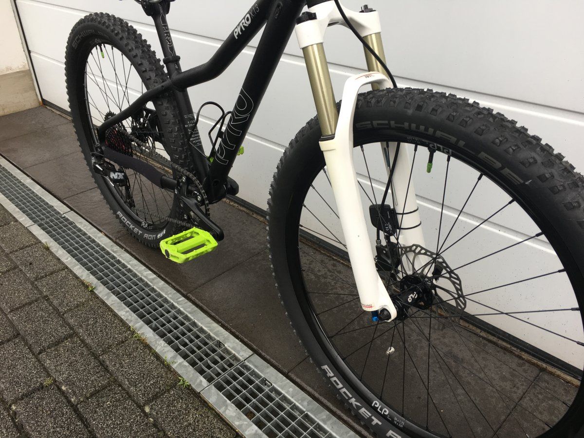

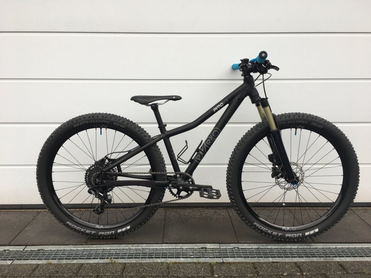

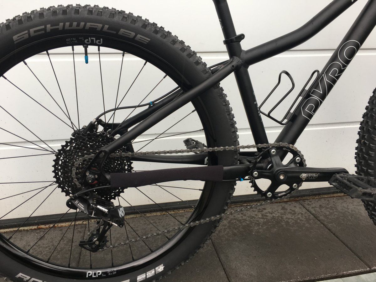

Zwischenstand... Abschlussbilder und weitere Infos folgen nach Fertigstellung :)
Budgetfreundlich ... heist ? Was ist bei rausgekommen ?
Den Antrieb hatte ich ja schon da, Neuteile knapp unter 800€ pro Rad. Okay, Billigräder sind es nicht... Aber für unter 10 Kilo und trailtauglicher 26 Zoll Ausstattung "preiswert" denke ich ;)
Gefällt mir mir wirklich gut! Wie groß sind denn deine Jungs?
Danke! Beibe sind momentan knapp unter 140 cm, da passt der Rahmen grade so und die kurzen Kurbeln sind optimal.

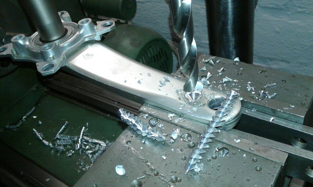

Ich bin grad bei den Kurbeln. Ich habe mir gebrauchte XT-Kurbeln genommen und sie auf 150 gekürzt. Siehe Bilder.

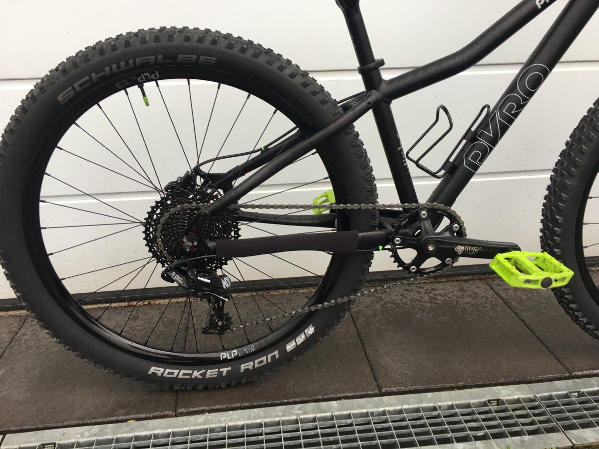

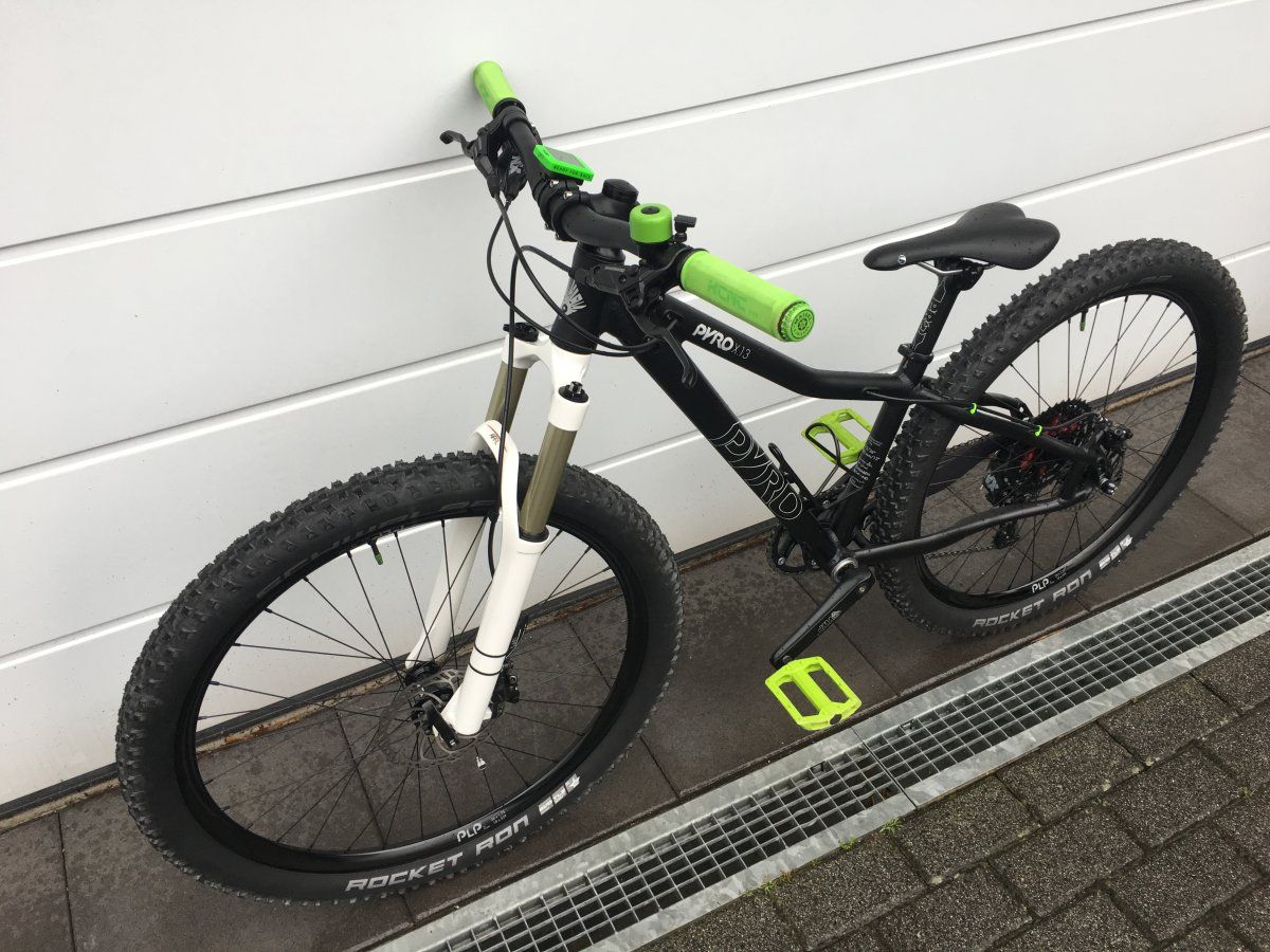

Hallo zusammen,
der Vollständigkeit halber hier noch die Teileliste mit Gewichten:
PYRO X.13 Rahmen Disc only inkl. Schaltauge 1.343 g
RST First Air Platinum 26 Federgabel 100mm 1.547 g
PYRO Laufradsatz 26 Zoll PLP handgespeicht 1.536 g
Felgenband Tesa 20 g
Tubeless-Ventile bike-components 10 g
Schwalbe Rocket Ron 26x2,35 SnakeSkin 2 x 590 g
Shimano BR-M315 Bremsen v (32cm gekürzt) 286 g
Shimano BR-M315 Bremsen h (45cm gekürzt) 304 g
4 Bremssattelschrauben 28 g
Magura Storm SL 140 mm Scheibe 75 g
Magura Storm SL 160 mm Scheibe 96 g
12 Bremsscheibenschrauben 20 g
Shimano BB-UN55 68x127,5 Innenlager 354 g
VWP BMX Mini-Junior 140 mm Kurbeln 558 g
Superstar Raptor 34 T 110 BCD n/w Kettenblatt (inkl)
SunRace MX8 11-fach 11-42 Kassette 404 g
SRAM NX Schaltwerk 316 g
SRAM NX Trigger 143 g
SRAM PC-1110 Kette 250 g
KORE Rivera Pedale 312 g
PYRO Sattel PLP 255x128 mm 238 g
PRO LT Sattelstütze ohne Setback 27,2 x 400mm 268 g
PYRO Lenker PLP 640mm 190 g
PYRO Vorbau PLP 50mm 118 g
KCNC Lock-On EVA Griffe 60 g
Bar Draughts Lenkerendkappen 34 g
PYRO Steuersatz PLP 94 g
Sattelklemme 20 g
Flaschenhalter 49 g
FAZIT: Die Räder sind seit Juli in Benutzung und die Kinder fahren uns damit quasi um die Ohren :) Die Arbeit hat sich voll gelohnt und ich würde es jederzeit wieder genauso machen!

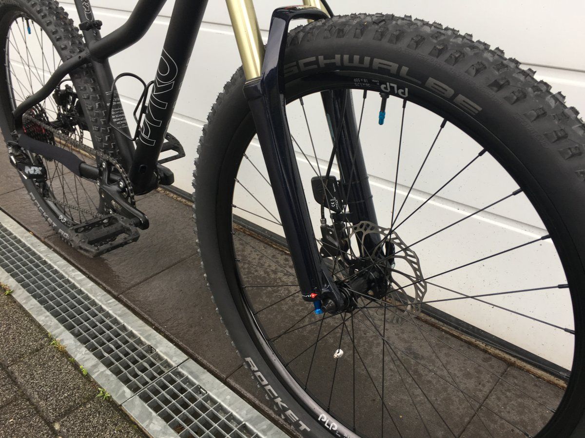

Falls Du ne passende günstige Dropperpost findest sag Bescheid. Habe für den Junior auch das Pyro, allerdings die ungefederte Variante und Sattel runter wäre häufig von Vorteil.
Kann ich Dir jetzt schon sagen... es wird eine Tranzx, ich weiß nur noch nicht genau welches Modell. 27,2 hat das Sattelrohr.
Entweder manuell YSP01 oder extern angelenkt YSP02 oder mit interner Zugverlegung YSP11.
Intern wäre mir am liebsten, aber da muss ich erst mal mit dem Herrn Fischer telefonieren, was der von Sattelrohr anbohren hält :)
Wobei die extern angelenkte YSP19 auch ne gute Alternative wäre... da hängt der Zug wenigstens gerade runter und ich könnte ihn durch den freien Zugeingang am Unterrohr nach vorne führen...!
