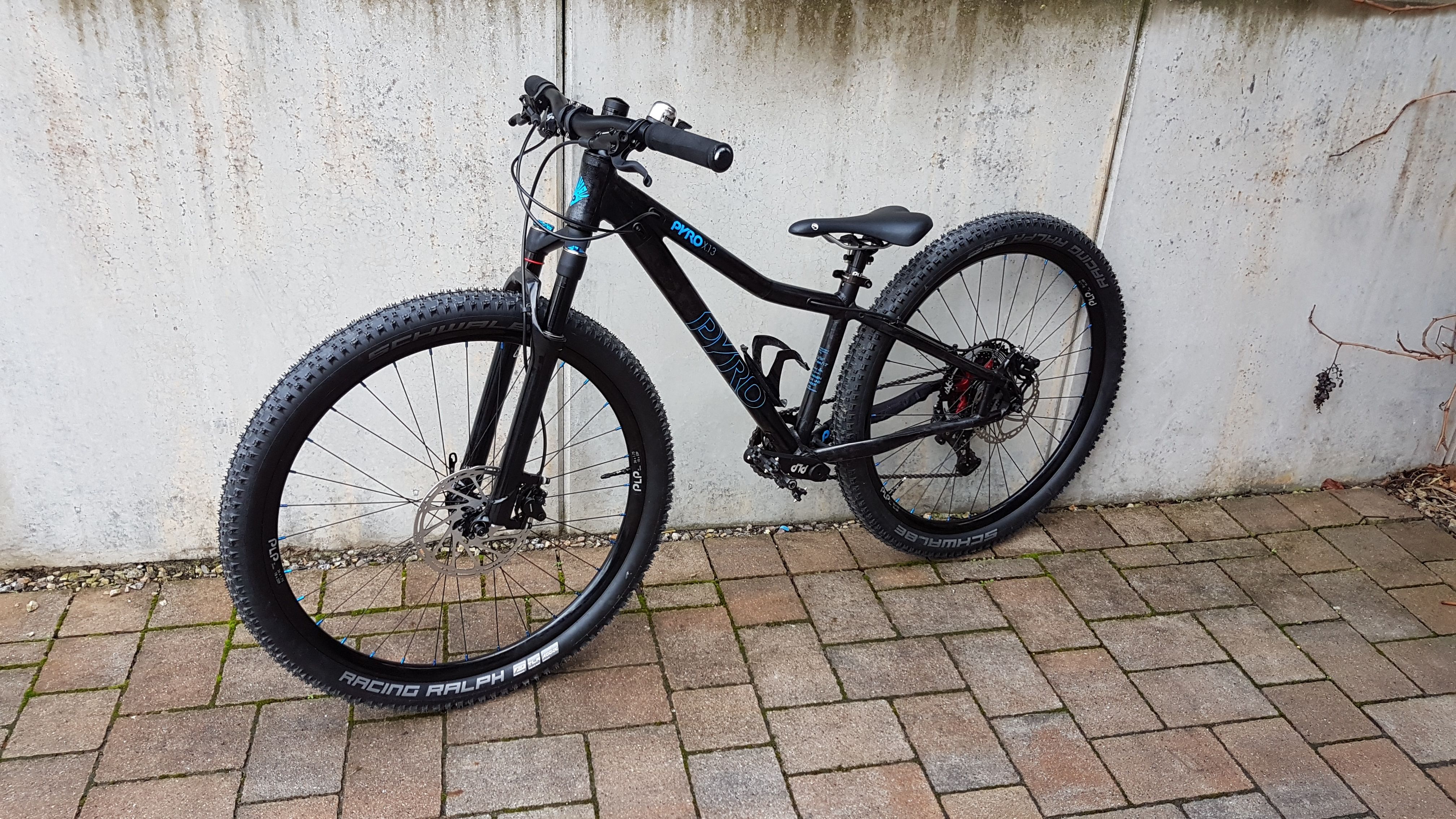

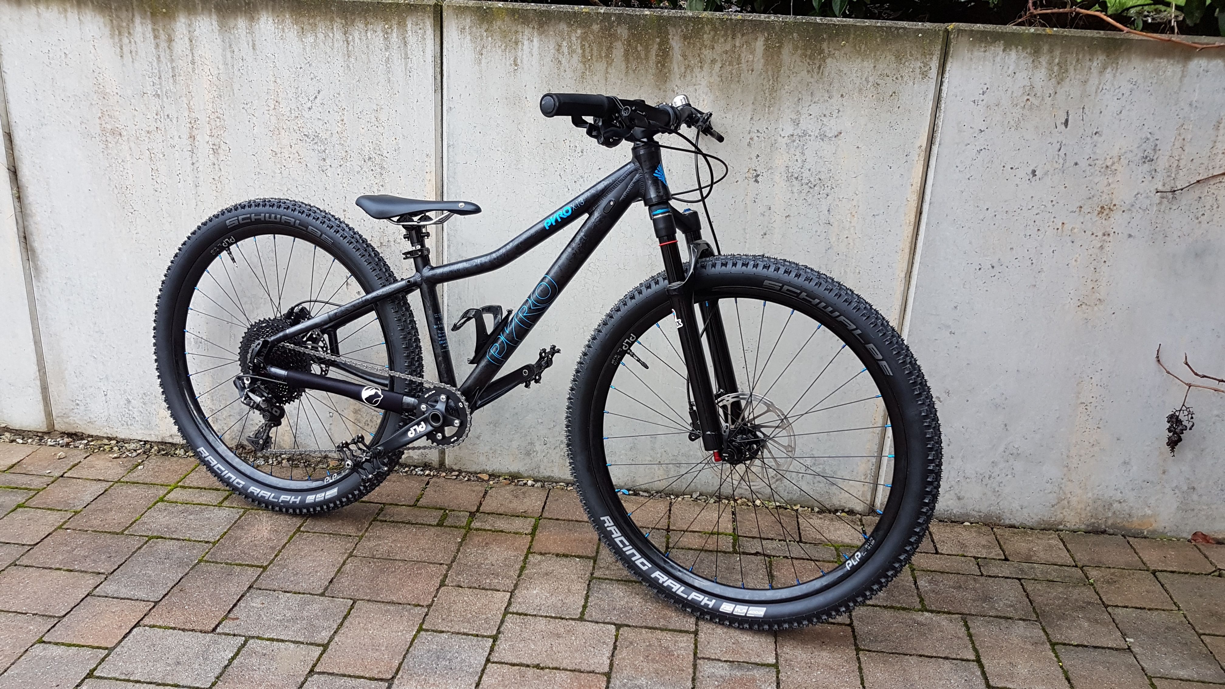

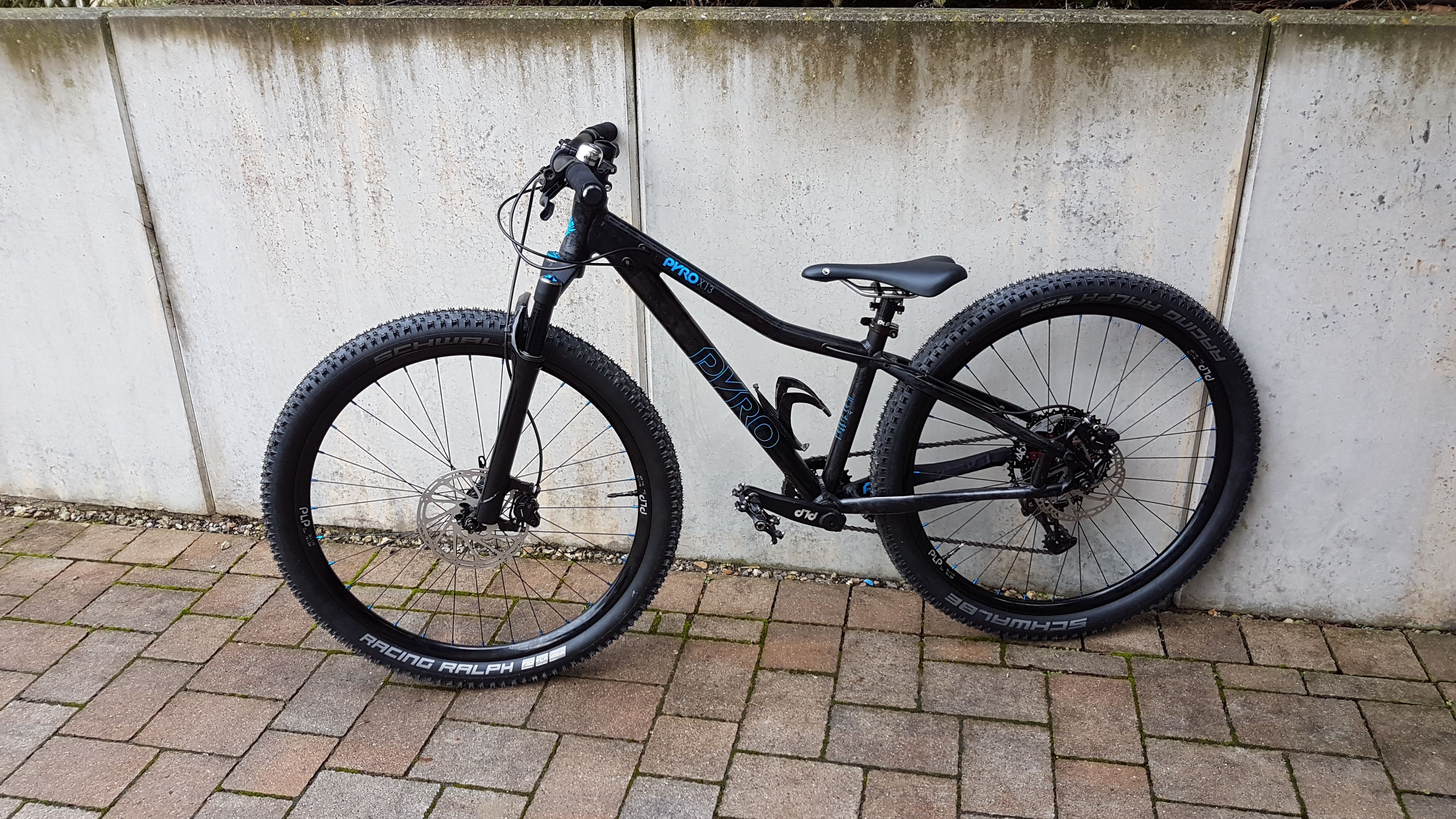

Hi zusammen, ich habe mich an ilfers Projekt orientiert und ein ähnliches X13 aufgebaut. Es ist jetzt gerade fertig geworden. Tochter ist schwer begeistert
Gewogen habe ich es noch nicht.
Hier ein paar Fotos...
