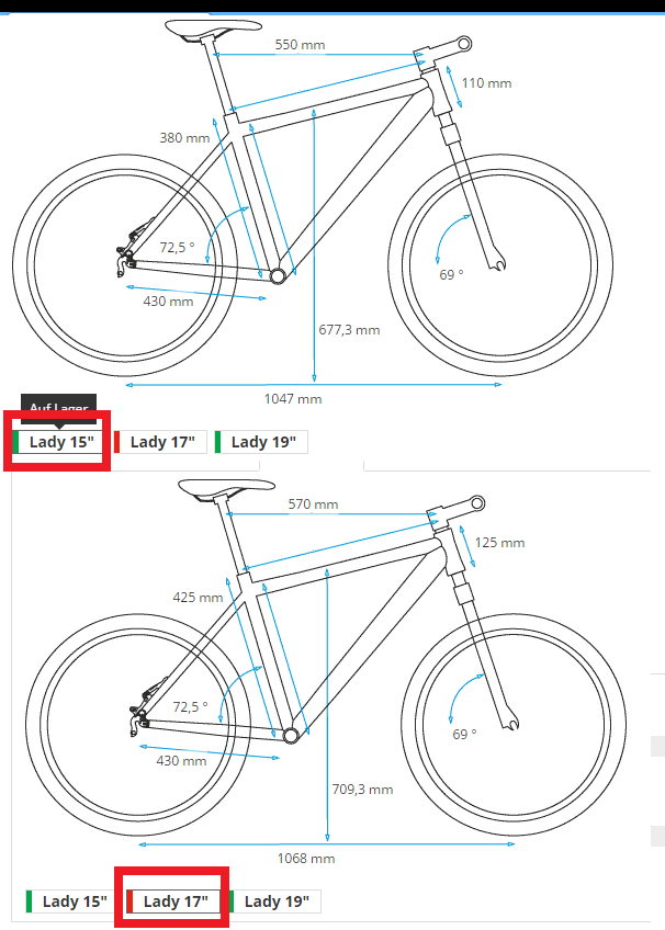

Meine Freundin hat sich folgendes Hardtail bestellt:
Radon
ZR Lady 6.0
Größe 17 Zoll

Zum einen wirkt der gelieferte 17 Zoll Rahmen zu groß:
In der ausgelieferte Einstellung mit dem Spacer untern Vorbau und dem Vorbau nach oben zeigend + dem 1,5cm Riser Lenker ergeben sich zur optimal eingestellten Sattelhöhe ca. 10cm Lenkerüberhöhung...also Lenker überm Sattel.
Zum andere wirkt der gelieferte Rahmen trotz Rahmengröße 17 Zoll schon fast zu kurz und würde vermutlich einen längeren Vorbau vertragen selbst wenn ich den Vorbau umdrehe und den Spacer entferne und den Lenker so vermutlich um 3-4cm? runterbingen könnte.
Die Überstandshöhe wird mit 709,3mm angegeben was sich in der Realität als gerade so ausreichend erweist...vielleicht 1cm Platz...
Wären noch immer 6cm Lenkerüberhöhung was vermutlich im Bergauf suboptimal ist. Zuminderst ich selbst versuche beim Mountainbike und auch beim Rennradfahren zumindestens einige cm Sattelüberhöhung zu erreichen oder im schlimmsten Fall Lenker und Sattel auf etwa der selben Höhe zu haben.
Nun meine Frage könnte die Rahmengröße 15 Zoll / S für sie passen oder müsste man da dann einen derart langen Vorbau montieren so ,dass sich das Lenkerverhalten deutlich zum negativen verändert? Die -1,5 cm Steurrohrlänge würden wohl auch nicht allzuviel bringen
Ist es eigentlich von Radon so gewollt, dass bei deren Woman Hardtails keine Sattelüberhöhung erreicht werden soll und sogar eine deutliche Lenkerüberhöhung besteht? Die Werbefotos würden das suggerieren... Wie wirkt sich das bei dieser Geo im Bergauf aus?
Was sind die alternativen? Wenn ich bei Canyon reinschaue so wären auf Grund der Oberrohrlänge die Größe S sicher passend jedoch klappts bei diesen Rahmen bei der Überstandshöhe auf Grund der klassischen Form niemals. Bei den Canyon WMN Hardtails Überstandshöhe XS: 74.9 / S: 78.5
Cube und andere mit Damengeos speziell abgewinkelten Oberrohren haben ähnliche Maße wie Radon denke ich...
So siehts bei ihr bei optimaler Sattelhöhe aus:
Geodaten Radon Damen Hardtails:
Was meint ihr dazu? Vielleicht gibts ja hier im Forum die eine oder andre Dame mit ähnlichen Körpermaßen?

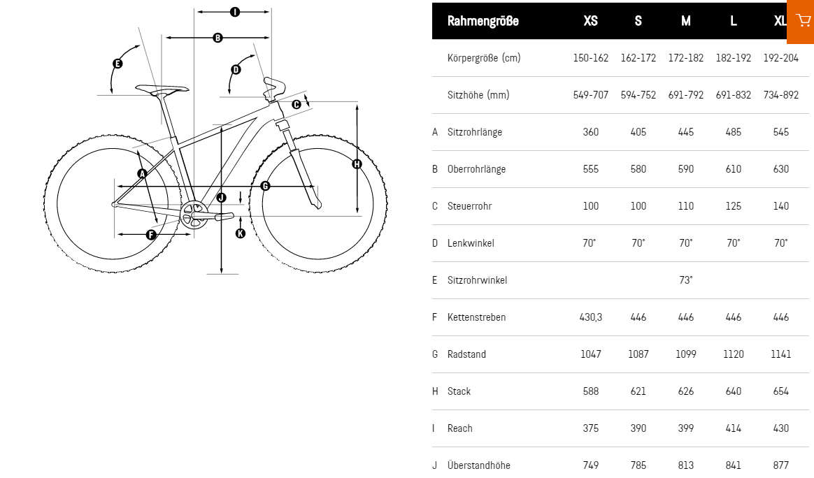

Die Geo von dem Radon ist schrecklich. Ein Steuerohr mit mehr als 100 mm bei der Grösse ist wohl nur ein Witz. Dann noch der hohe Steuersatzdeckel. Zu dem ist der Gaul deiner Freundin wohl auch etwas zu kurz.
So wird hier ein Scott Scale in Gr. M
Mit diesen Körpermassen gefahren

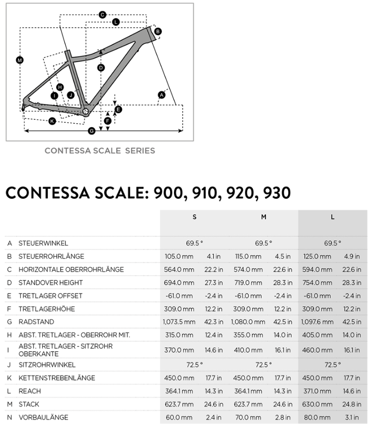

Wie siehts denn bei dir mit der Überstandshöhe aus? Bei den Scott Rahmen hat ja schon GR. S eine Überstandshöhe von 75cm oder? Nimmst du das einfach in Kauf für die passende Oberrohrlänge?
Sieht man sich da die Contessa Variante des Scale an wo wieder die Überstandshöhe passen sollte so fällt auf, dass die Geo fast wie bei Radon eher in Richtung Hollandrad abdriftet... immerhin das Steuerrohr ist einen cm kürzer...
Irgendwie muß dass Oberrohr zum Steuerohr kommen. Die Hersteller drücken sich auch nicht genau aus, wo die Überstandshöhe gemessen wird. Bei dem Scale in M hat man die 75 cm genau 20 cm horizontal vor dem Sitzrohr.
Du hast Dich bei den 29er verirrt. Die 700er sind die 27,5er. Bei denen Sind die Steuerrohre kürzer.

Die Hersteller haben einfach immer noch nicht verstanden, dass das Verhältnis von Schrittlänge zu Körpergröße keine Konstante ist! Kleinere Menschen haben einfach statistisch im Verhältnis zur Körpergröße eher kürzere Beine, größere Menschen haben dafür im Verhältnis zur Körpergröße meistens eher längere Beine. Die Extremitäten wachsen einfach mehr als der Oberkörper (Wirbelsäule).
Daher bräuchte es bei kleinen Rahmen auch eher tendentiell längere Oberrohre bei geringerer Überstandshöhe. Ansonsten endet es wie oben gesehen bei der Hollandrad-Geometrie. Die meisten Ladies-Modelle (sofern tatsächlich die Geometrie "angepasst" ist und nicht nur ein Blümchenmuster am Rahmen ist) sind da noch viel furchtbarer. Irgendwie muss mal das Gerücht entstanden sein, alle Frauen sähen aus wie Barbie und wollen gerne eine aufrechte Sitzposition mit senkrechtem Rücken, oder so. Jedenfalls einfach :spinner:
Von der Körpergröße und Schrittlänge her ist deiner Freundin jedenfalls ein 17'' Rahmen viel zu groß! Das geht auf Radwegen, aber sobald es ins Gelände geht wird's problematisch, da hat sie weder auf noch über dem Rad genügend Platz. Da nutzt dann auch die passende Oberrohrlänge nichts mehr, wenn die Höhe nicht stimmt. 14-15'' wäre ideal, 16'' würde gerade noch gehen.
Ihr müsst halt ein wenig suchen, um einen passend niedrigen Rahmen mit passend langem Oberrohr zu finden. Diese Rahmen gibt es. Aber sicher nicht Radon und auch nicht generell bei Lady-Bikes.
