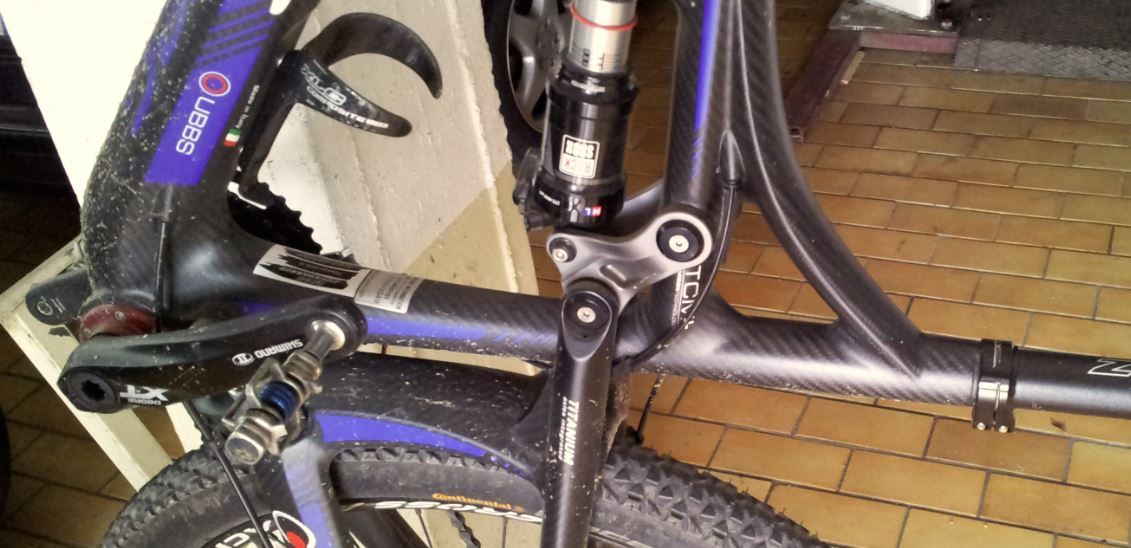

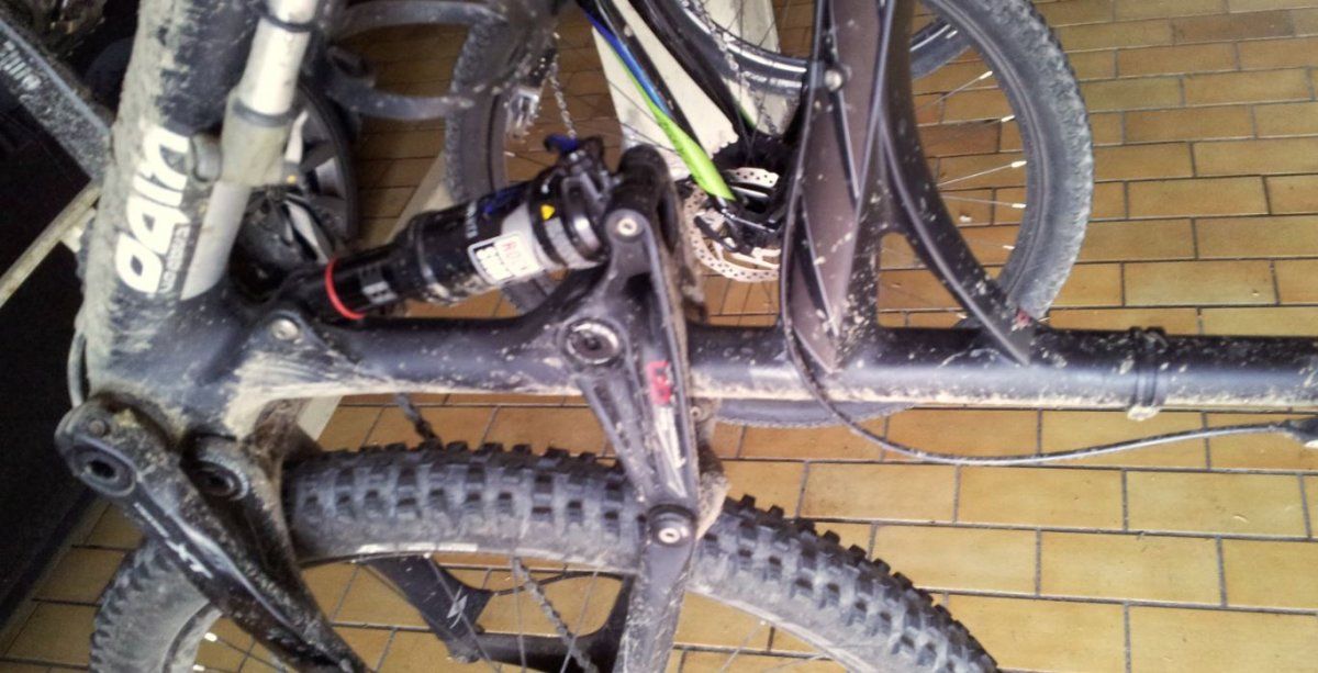

@bronks: also ich verstehe Deine Angaben auch nicht bzw. kann sie nicht nachvollziehen... Oder fährst Du ein Carbonrahmen alla Bianchi Methanol mit integriertem Sitzdom?
73 cm von Tretlager Mitte bis Oberkante Sattelklemmung, 34 cm Tretlager Mitte bis Oberkante Oberrohr (am Sitzrohr gemessen oder vertikal?) und 12 cm Sattelstütze (wahrscheinlich sichtbar?)
Vergleiche es mal mit der Geotabelle aus Post #2.
H = 34 cm
I = 73 cm
Der Rahmen ist aus einer Magnesiumlegierung. Das Sitzrohr hat eine verstärkung aus Carbon. Die Sattelstütze hat einen Durchmesservon 30,9 mm. Von der Stütze sind 6 cm sichtbar. Es ist eine gewöhnliche Sattelklemme von Hope mit 34,9 mm verbaut.
Also ich gehe jetzt einfach mal davon aus, dass bronks uns veralbern will :D
Welcher Rahmen soll das denn sein? H=34cm, I=73cm könnte allerhöchstens ein Damen-Tiefeinsteiger Stadtrad sein. Wobei es auch da eine Sonderanfertigung sein müsste, 73cm Sitzrohrlänge gibt's selbst bei Rennrädern nicht.
Das Ganze dann noch aus Magnesium o_O mit Carbonverstärkung. Lustig ist die Idee ja schon.
@bronks kannst du uns mal ein Foto von deinem Fahrrad machen? Ich bin so neugierig. Bitte! :cool:
