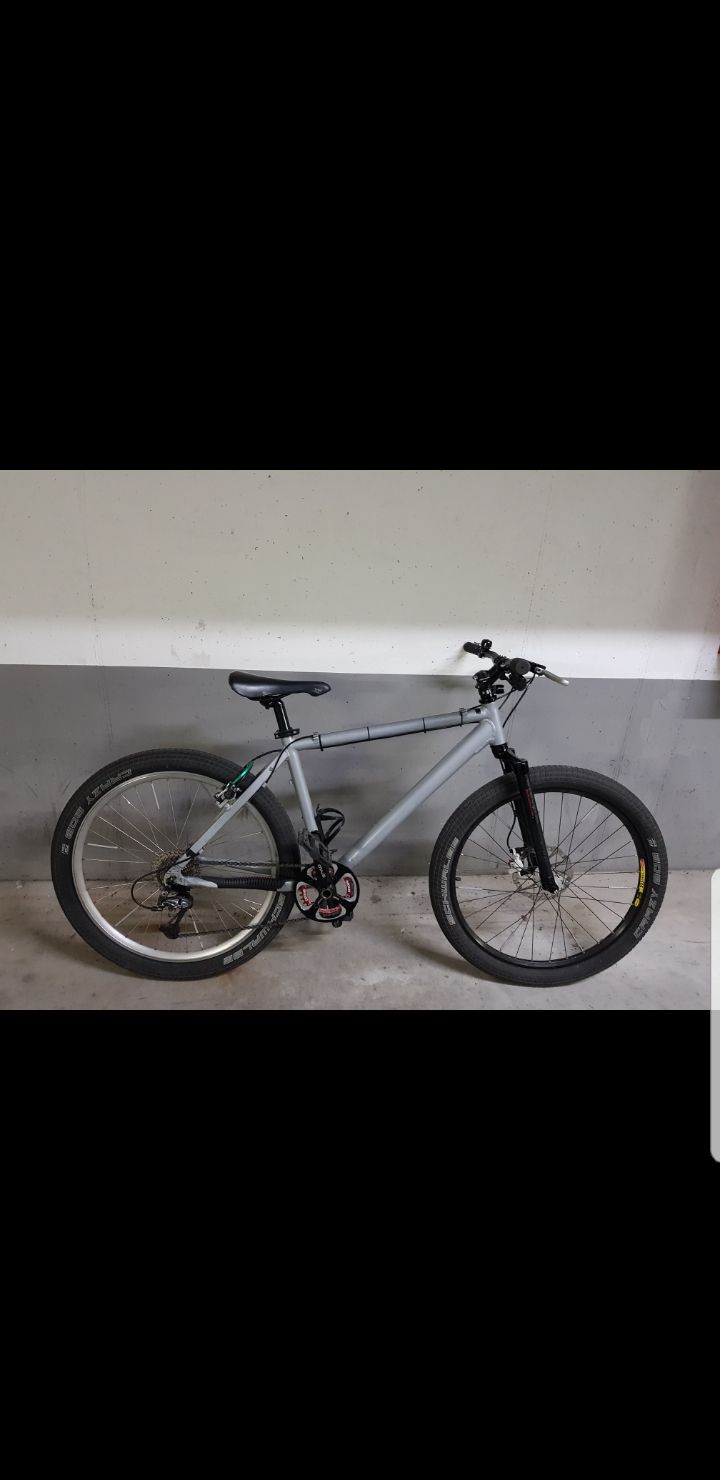

Ich habe zurzeit ein 26 Zoll Starres Mtb (Marke zusammengebaut)
Rahmen wahrscheinlich ein Cube(wenig wichtig) Rh:47cm
Laufräder und Gabel 26 Zoll.
Nun habe ich ein Wunsch.
Ich möchte vorne und hinten eine Scheibenbremse haben, jedoch hat mein Rahmen keine Aufnahme für.

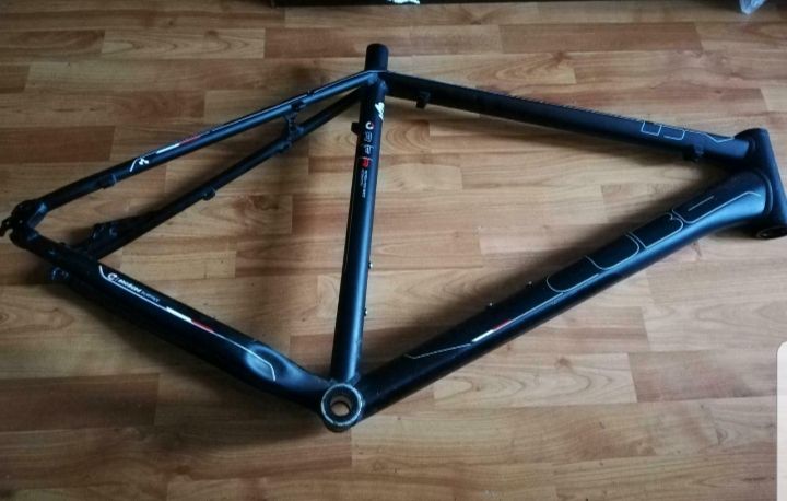

Jetzt will ich mir ein Rahmen besorgen und habe zufällig ein recht günstigen 27.5 Zoll Rahmen gefunden.
Cube anodized surface ORFR RH:22"
Jetzt ist die Frage:
Kann ich ohne großen Geometrie Probleme
meinen jetzigen Rahmen(26 Zoll) durch den anderen 27.5 Zoll Rahmen ersetzten?
Alle anderen Teile, bis auf hinterradbremse, bleiben gleich.
Freue mich auf eure Antworten!
Ps: Das Foto ist nicht aktuell, habe Racekings drauf :P

Bist ja ganz schön gewachsen wenn du von 18" auf 22" umsteigst.
Einiges wird nicht passen.
Wenn der neue Rahmen für Federgabel gedacht ist, baut ne Starrgabel ohne Federwegsausgleich zu niedrig.
Der alte Rahmen haette eigentlich so in etwa die richtige Rahmenhoehe. Die als neu-Optionen genannten scheinen mir zu gross zu sein.
Gabel wie bereits gepostet: Nimm eine mit Federwegsausgleich. Oder eine fuer 29". Ist ja wurscht wenn eh eine Scheibenbremse hinkommt! Die Einbauhoehe muss halt halbwegs hinhauen.
Ansonsten ist 27.5", sofern der Rahmen betroffen ist (Radius des Laufrads), nur ca. 12mm groesser als 26". Da gibts anderswo groessere Unterschiede.

Na dann brauchste ja nur darauf zu achten, ob die Einbaulänge Deiner Starrgabel zur Vorgabe der Einbaulänge des Rahmens paßt. Und falls sie abweicht, würd ich mir ne Zeichnung des Rahmens besorgen mit den Geometriedaten (oder selber anfertigen inkl. Rädern) und dann mal auf Papier schauen, ob die Abweichung gravierend ist (Lenkwinkel, Tretlagerhöhe) und dann entscheiden, ob Du es riskierst.

52cm sind 20 Zoll. Das könnte passen. 22" ist zu groß.
