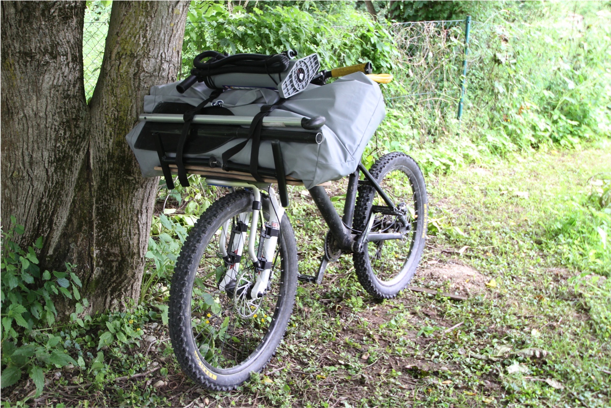

hab mal als test den freeload ans fullie gebaut. er trägt nur 25kg aber ich hab die tasche an den lenker gegurtet so dass er nicht mit dem vollem gewicht aufliegt. evtl hol ich mir für hinten auch noch einen dann kann ich die ladung besser verteilen. jetzt hab ich mal komplett alles was es braucht nach vorn gegurtet und es fährt sich nicht schlecht. etwas kopflastig vielleicht aber bei uphill steigt es mir sicher nicht mehr auf. das rad zerleg und vergurt ich natürlich dann beim bootfahren.

Mir wäre das zu viel auf dem Vorderrad.
