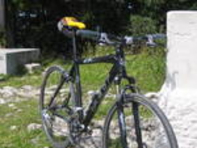

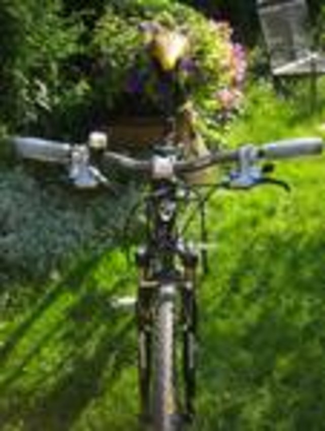

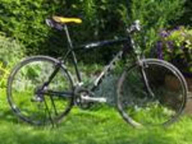

Hast du in deinem Rad eine Rohloff (wie in deinem Bildchen nebenan zu sehen ist)?
Ich plane nämlich gerade eine Umbau auf Rohloff - in dieses Bike (bisher ist eine Shimano NEXUS Inter-8 drin).

Hallo Varadero,
hast du mal daran gedacht in das Rad ein Schlumpfgetriebe als Innenlager einzubauen und damit die Entfaltung zu verdoppeln (bzw zu halbieren jenachdem welche version du nimmst)?
Siehe Hier: http://www.schlumpf.ch/md_dt.htm
das kostet dich vielweniger als ein Rohloff Speedhub
