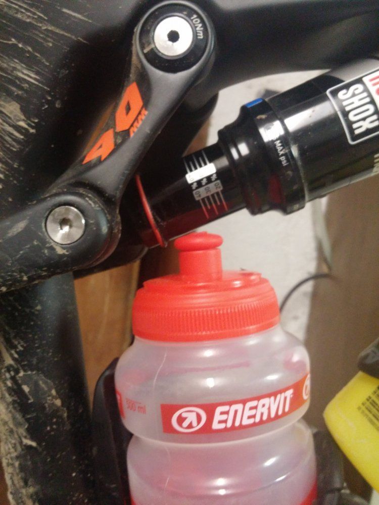

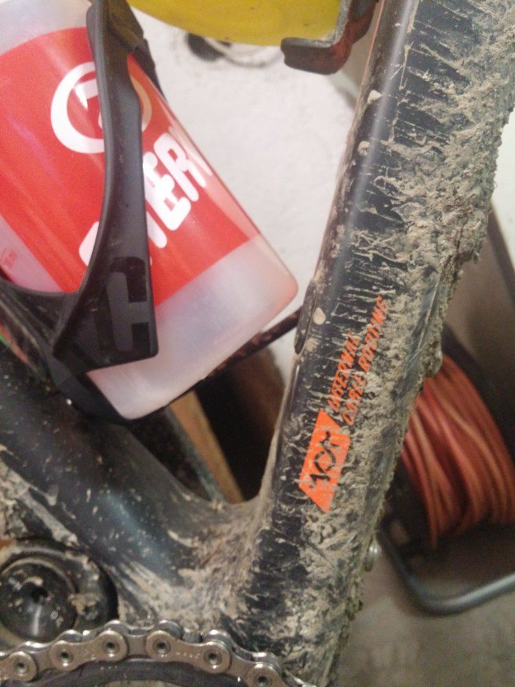

Hab nen sideholder probiert, es ist aber einfach zu wenig Platz. Mach dir später mal ein Bild davon.
Ein Kollege hat die 43er Größe und der bekommt vorne eine 750ml Flasche schon schwer rein.
Oben und unten sind ca. noch 2-4mm Platz, aber der Dämpfer kommt beim Einfedern noch runter. Und die vordere Flasche stösst auch schon am hinteren Flaschenhalter an.
Mit anderen Flaschenhaltern und einer kleineren Flasche könnte es knapp passen.

Vielen Dank für die Bilder. Das ist echt verdammt eng, hätte ich so nicht gedacht.
Würde einfach sehr gerne zwei Flaschen reinbekommen da ich nicht an jeder Verpflegungsstation anhalten will im Rennen, grade Langstrecke einfach blöd.
Wäre sonst ein sehr schönes Rad...

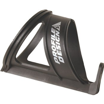

Bei dem Zefal Teil ist die Flasche zu weit weg von der Sattelstütze. Viel besser:
Man muss nur die Befestigungsseite etwas konkav ausfeilen und mit Doppelklebeband bestücken, drei Löcher seitlich durchbohren und mit Kabelbindern an die Sattelstütze dranmachen. Die (volle) Flasche ist mir noch nie rausgehüpft.
