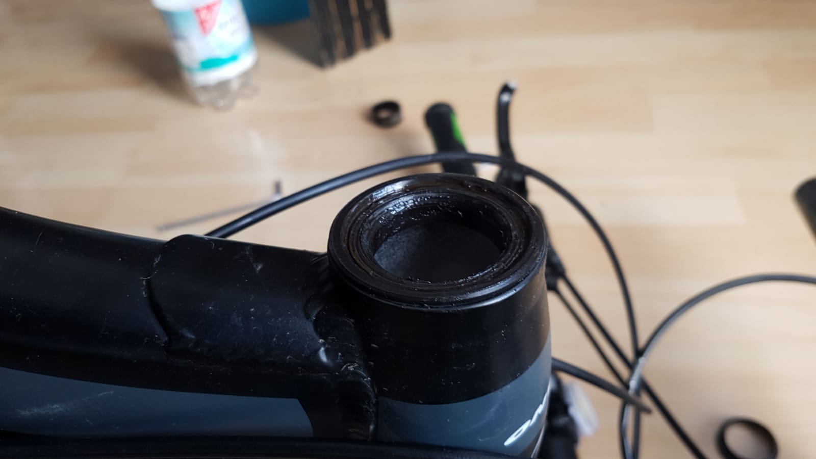

Also ich hab einen Rahmen der eigentlich niemandem etwas sagt er ist von Salcano und ich habe mir gerade angeschaut was ein ec Steuersatz ist ich glaube das könnte gehen. Ich hab einfach mal zwei Bilder gemacht. Ehm, eine Frage wie bekommt man einen Steuersatz eigentlich überhaupt raus?
