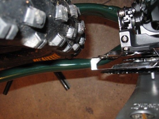

Was noch auffällt: Am Umwerfer (topswing) is nich grad viel platz zum Reifen. Aber da hier einige RR 2.4 am Scandal fahren, musses ja irgendwie gehen. Die Reifen auf dem Bild sind tendenziell schmale, aber hoch bauende Maxxis Swamp Thing ( 26 Zoll, 2.2er oder so ) auf 24mm Mavicfelgen.
Hoff mal das die Woche die Felgen kommen.
