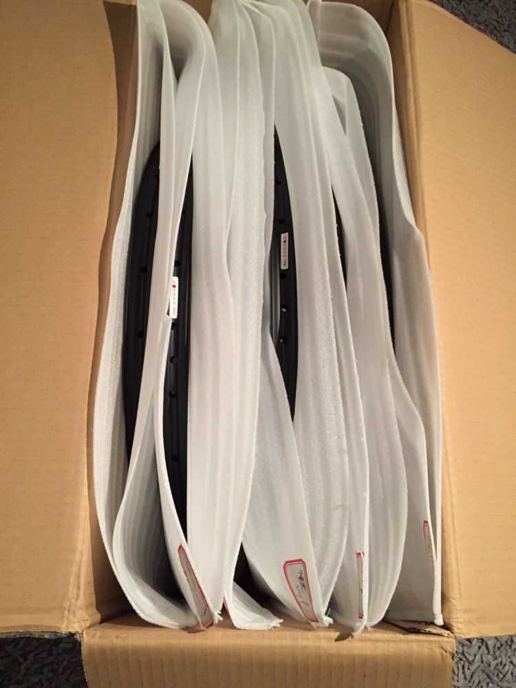

Speichen werden nun doch CX-Rays. Müssten an mich rausgehen sobald @ragazza meine Überweisung erhält. ;) Mich hat`s am Ende nicht in Ruhe gelassen. Mit den CX-Rays ist dann sicher Ruhe :)
Nippel kommen DT Swiss Squorx...Naben wie gehabt 240s/Roval
Die Felgen sind heute bei meinem Kumpel aus China eingetroffen. Das Gewicht ist Bombe.
Näheres gib`s sobald ich die Felgen in der Hand habe :D
sind das 6 stück ?
Genau! Letztlich haben ich und zwei weitere Kumpels zusammen bestellt. Was preislich nochmals einiges ausgemacht hat. :)
War überlegen ob ich noch einen Satz dazu nehmen soll, um ihn so zu verkaufen... Aber lieber erstmal ordentlich testen. Bis dahin braucht mein Rennrad auch noch einen Satz neuer High Heels :p. Vielleicht bestelle ich dann noch 1-2 :)Sätze mit.
Die besagten yishunbike mit 24mm MW sowie assymetrisch. Allerdings haben wir uns explizit leichte Felgen raussuchen lassen und darüber hinaus noch darum gebeten, dass wir die Felgen ohne Lack/Klarlack bekommen. Die Felgen werden ausschließlich zu Wettkämpfen eingesetzt daher kann ich auf den Klarlack verzichten. :D
Wir mussten dafür etwas länger warten. Das habe ich aber gerne in Kauf genommen.
Näheres gib`s sobald ich die Felgen in der Hand habe :DAnhang anzeigen 454565
die Speichen sind schon gepackt, ich warte...;-)
Entschuldigt die schlechten Bilder mein Handy hat bei einem Sturz am Sonntag den Geist aufgegeben. Auf jeden Fall sind sie endlich hier!! :love:
Von den 6 Felgen waren 2 um die 340g und 4 um 325g:i2:
Habe freiwillig eine schwerere genommen für`s Hinterrad. Vielleicht hält die ja etwas mehr und kommt der Speichenspannung zugute :)
Wie gesagt, bei diesen hier wurden explizit die leichtesten rausgesucht und nicht mit Klarlack lackiert.

cool. habe meine von lb auch immer auswiegen lassen und die sind alle zwischen 330 und 340g. deine sind ja noch n tacken leichter und dabei breiter :daumen:
ich weiß wo meine nächsten bestellt werden :cool:
ich finds schon geil, dass die sowas anbieten.
Nächsten Monat bin ich wieder geschäftlich drüben...vielleicht sollte ich mir n Satz mitnehmen.
Naja.. ob`s legal ist weiß ich nicht, aber ich denke nicht dass das große Probleme macht! Bei ACE wird das ja direkt auf der Seite angeboten...
