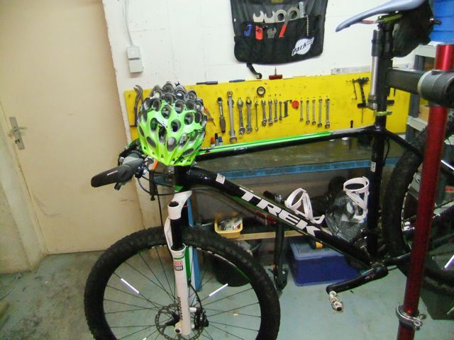

So nun mal noch ein paar Bilder.
Hab sogar nen passenden Helm gefunden ;-)
Gewicht ohne Pumpe und Tasche so wie es zu sehen ist 11,25 kg bei 21". Den Lenker habe ich um 4 cm gekürzt fahr lieber schmale Lenker. Ist dann immer noch 4 cm breiter als beim alten Bike.

Das Bike ist echt sehr schön. Einzig den Größen-Aufkleber würde ich entfernen.
Und die Werkstatt ist echt ordentlich. Ich muss mal aufräumen vor den Fotos :-)
Fürs Foto schnell die Werkbank frei gemacht ;) das Regal muss ich mal Ausräumen und sortieren.
Die Werkbank habe ich von nem Radladen übernommen wo ich mal gejobbt hatte.
