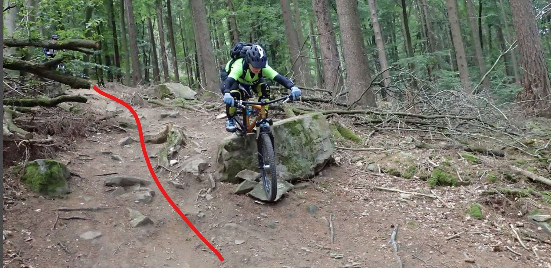

@lucie: Bei einer sauberen Linie kann man die Stelle auch mit der alten 3x9 Trekkingmöhre fahren ohne mt dem 44er Blatt aufzusetzen, ich habe das mal veranschaulicht:
Ach unfug. Wenn die sich einigen würden, wo genau sie rüber fahren möchten, hätten sie mit den großen kettenblättern schon längst eine saubere kerbe in den stein gesägt und alle nachfolger hätten kein problem mehr. :daumen:
