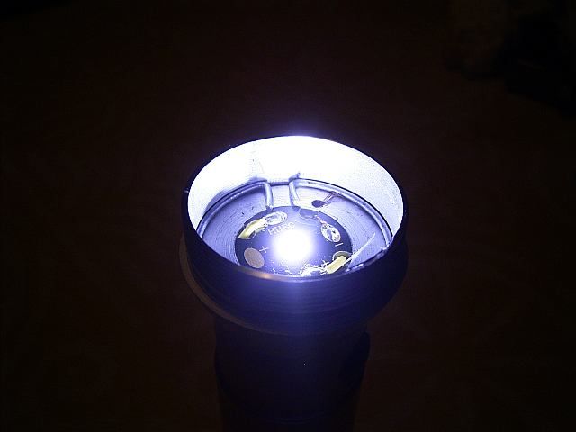

hab heute die billige ebay funzel bekommen.
leuchtweite erwartungsgemäß das, was so eine LED produziert, verarbeitung ist einigermaßen ok und das ding dürfte dank dichtungen auch mit spritzwasser kein problem haben.
jedoch >> überflüssige leuchtmodis....der "2W" betrieb hätte ausgereicht, der gleißend grelle "5W" modus lutscht die zellen noch schneller leer und der blinkmodus ist etwas für leute die sich für die polizei halten (blaue folie drauf, fertig!).
obwohl das bei einigen, hirnlos umherfahrenden zeitgenossen bestimmt hilfreich sein könnte.
denn die sehen einen aus der ferne dann mit ganz anderen augen! :D
naja...und der gummiüberzug am schalter wird wohl schnell durch sein.
also genau das was man für 15-20EUR erwartet.

sh... das ist ja noch nicht mal ne Luxeon. Glaubst du, die hat wirklich 5W geschweige denn 120Lumen? Aber so als Taschenlampe, nagut.
Marcel
