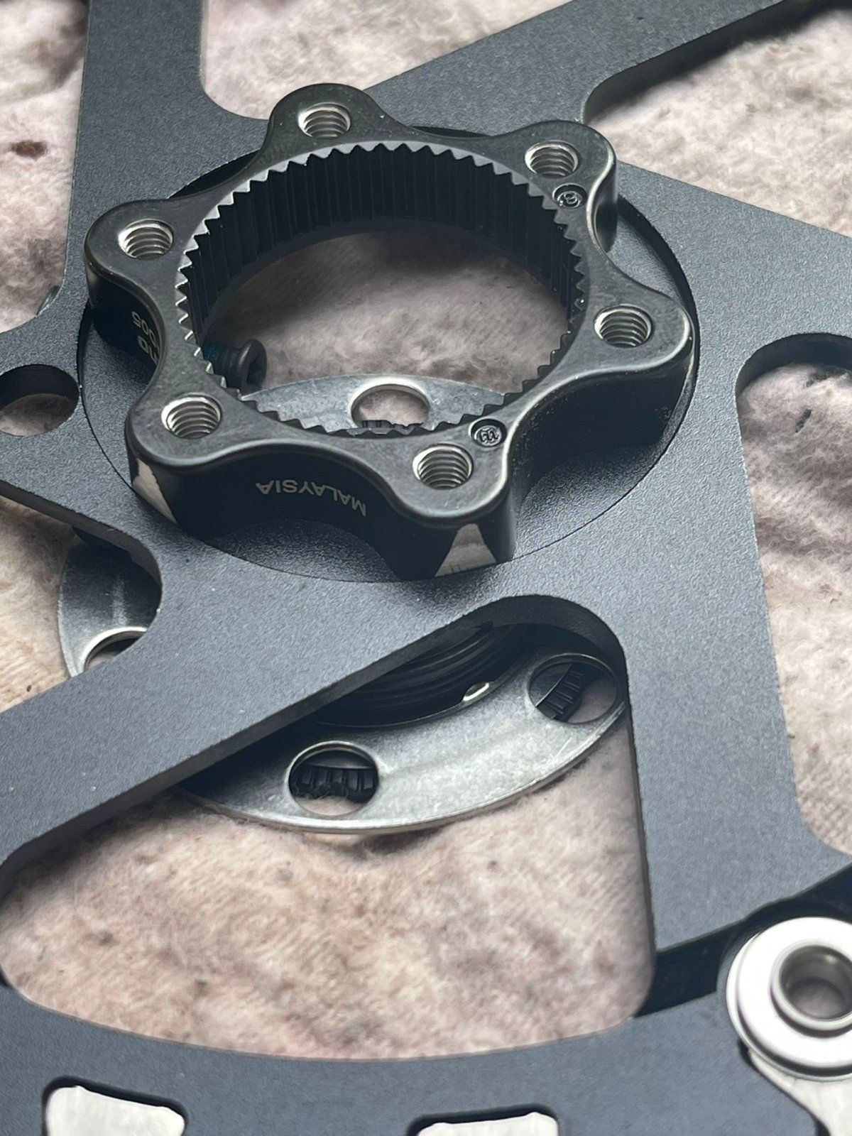

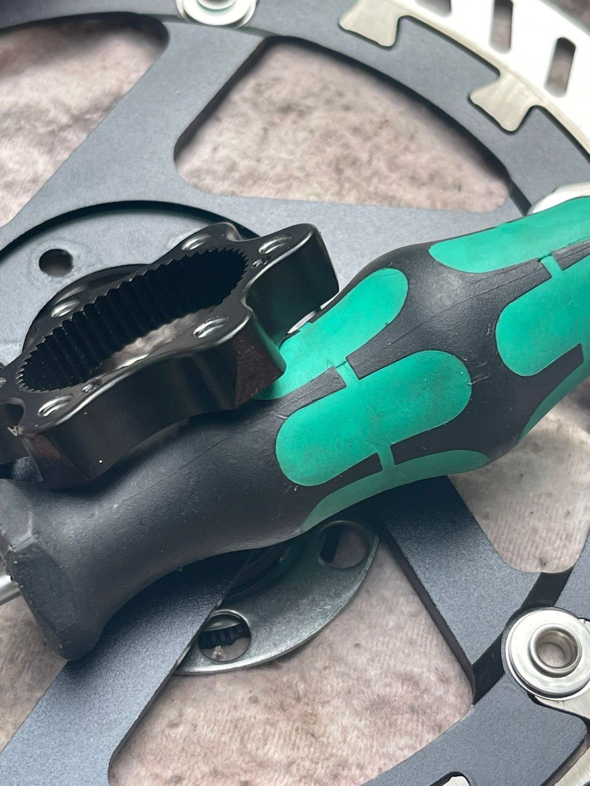

Bei dem SM-RTAD05 Adapter sollte man unbedingt auf die Kompatibilität achten. Meine Magura MDR-P haben einen Absatz, welcher im Durchmesser kleiner ist als der Aussendurchmesser des Adapters. Somit hat sich die Scheibe nur minimal verzogen, wenn sie montiert war. Hab den Adapter dann an den Flanken befeilt und mit Edding geschwärzt um die Optik wieder herzustellen.8-)

Eine sehr schöne Lösung. So lassen sich Bremsscheiben ohne Magnetaufnahme verwenden. Ausserdem kann man den Magneten unterwegs nicht verlieren wie bei den Lösungen von Magura oder Galfer.
Am Ende bin ich auch weg von den Adaptern und hab in eine neue Centerlock Scheibe investiert. Die Adapter waren aus zu weichem Metall und bei 40Nm geben die auf.
