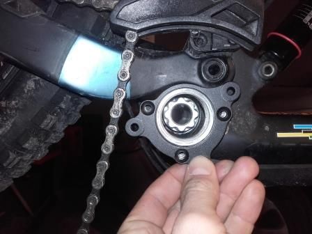

Hab das teil liegen. Ist von einem freund geborgt und von einem alten torque. Passt angeblich auch ans neue strive. Kann das am we mal prüfen und könnt es dir dann schicken...
Hab das gerade probiert:
Müsste entweder die Adapterplatte innen oder den Ring außen ein bisschen anfeilen, so hab ich das nicht draufgebracht. Aber das Lochmaß stimmt auf alle Fälle...
Irgendwo hatte hier schonmal die Teilenummer von Canyon aufgelistet, ist die Hammerschmidt Adapterplatte von Canyon.
Weil wir die aber nicht wirklich wollen sondern eine Crash-Plate die am Besten auf alle 3 Punkte geschraubt wird werde ich das Teil nächste Woche an 77designz schicken und das Beste hoffen!!!!

Ich habe jetzt den Adapter hier liegen und mit diesem Adapter kann man auf jeden Fall unsere ISCG 05 crash plates benutzen.
Aber ich verstehe natürlich auch wenn Ihr am liebsten eine Lösung ohne Adapter wollt. Das lässt sich Problemlos machen
und ist was die Kosten angeht nur eine Frage der Stückzahl. Ich würde vorschlagen wir machen eine Canyon crash plate für 32T bzw. 30T Oval. Das wäre ja auch abwärts kompatibel. Wenn die nachfrage passt lässt sich das natürlich skalieren. Was haltet Ihr davon?
