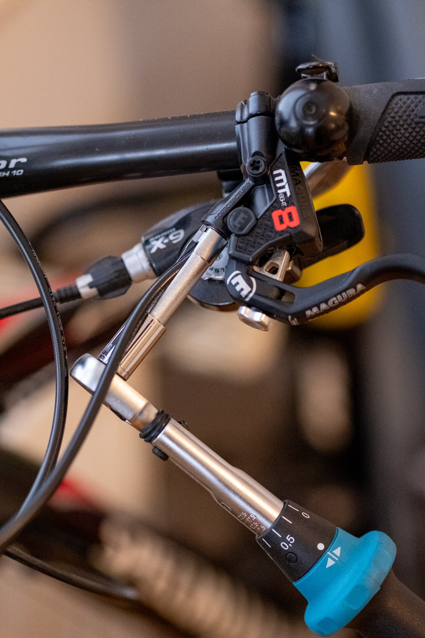

Wo gibt es so ein Tool:
Und wie heißt es in dt. Sprache ?

Ja, aber ein Gabelschlüssel ist kein Drehmomentschlüssel ! Und die Drehmomente sind z.T. sehr gering (bspw. Magura Julie nur 4 Nm).

Ja völlig übertrieben der Preis.. Hab mich mit der Verschraubung an den Leitungen auch schon geärgert und nach so einem Tool gesucht.. Gefunden hab ich nur das "Elite-Tool" von Magura... Hab mir dann eine Nuss im Baumarkt gekauft diese auf eine Verlängerung geschweißt und im Geschäft ausklinken lassen... So funzt die Konstruktion mit einem normalen Dremo ganz gut der schon ab 4Nm auslöst.
Und weshalb passt es nicht? Ist die Leitung zu dick, passt es nicht auf die Mutter?
Das angegebene Maß stimmt nicht: 8 steht da, ist aber 14.
Folgendes PASST WIRKLICH (gekauft und benutzt):

Für`s Fahhrad tut es sicher auch der BGS, wer mehr vorhat sollte lieber einen teureren nehmen.
