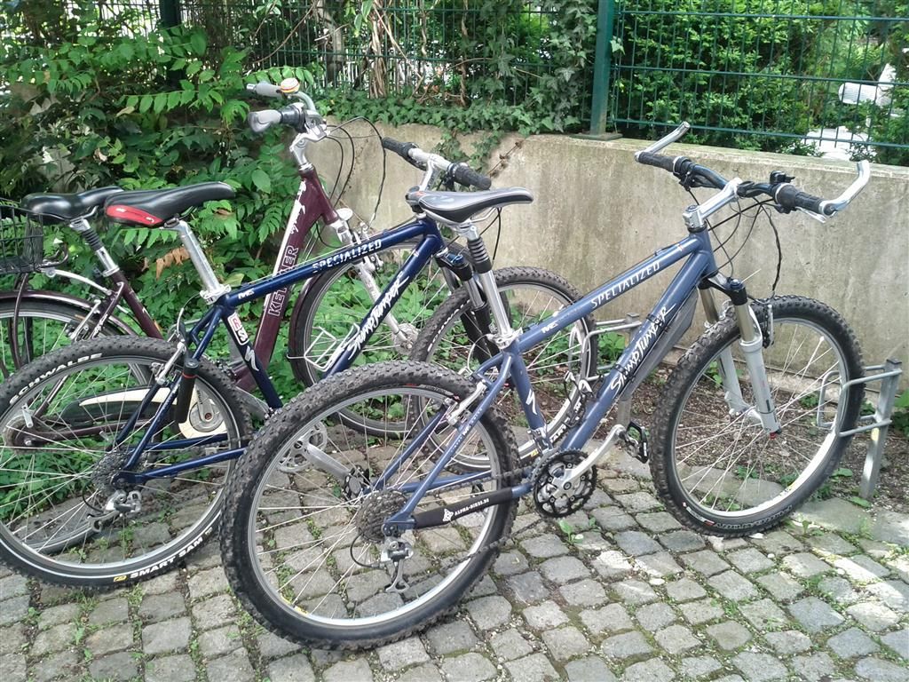

Links mein 96er M2 Neuaufbau und rechts mein 95er M2 Neuaufbau. Das rechte fahre ich heute noch. Das linke hat einen neuen stolzen Besitzer.
Ein 96er M2 Stumpi, aufgebaut aus einem schrottigen, abgerotzen eBay Kauf und komplett neu aufgebaut:

Bin Euch ja noch den aktuellen Zwischenstand schuldig geblieben:
DSC04514 by junda.fotos, on Flickr
DSC04515 by junda.fotos, on Flickr
Mit dieser Combo fahre ich ca. 2-3 mal die Woche meine 6 1/2 km durch den Wald zur Arbeit und zurueck. An den restlichen Tagen ist entweder der Crosser oder (selten) das Auto an der Reihe.
Klar, die Federgabel passt von der Farbe her nicht, aber sie ist schoen leicht und gut. Die originalen Cantis waren sehr gut, aber von der Funktion sind die XT V-brakes noch eine Klasse besser.
Den originalen Vorbau habe ich durch etwas kuerzeres ersetzt um die Geometrie etwas besser an meinen Koerper anzupassen.
DSC04517 by junda.fotos, on Flickr
Viel werde ich nicht mehr dran machen. Die Zughuellen muesste ich noch etwas kuerzen, da ich sie urspruenglich abgelaengt hatte als noch der alte (lange) Vorbau drauf war. Der rote Sattel wird fuer ein anderes Projekt benoetigt und wird wahrscheinlich durch einen schwarzen ersetzt. Die Reifen sind ziemlich durch, da kommen aber neue neue (Nobby Nic) statt neue alte drauf, liegen schon bereit.
Danke an alle Leute hier aus dem Forum von denen ich Teile habe.
Wie Paul schon sagte: Was ist besser als ein Stumpjumper? Zwei Stumpjumper. Von daher steht das naechste Projekt (Resteverwerter) schon bereit:
DSC04522 by junda.fotos, on Flickr
... wird aber ein eigener Thread, da ich als Bastelanfaenger mit 10 Daumen und zwei linken Haenden einige Fragen habe ...
