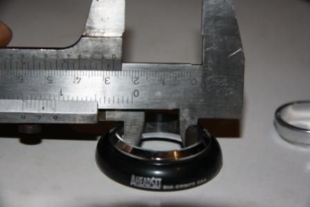

So es ist wohl definitiv ein 1" Steuerrohr/-satz!!
Ich habe mal ein paar Bilder angehängt.
Da ist so etwas wie eine Reduzierhülse, aber ich glaube deren Aufgabe ist eher das Festklemmen.
Mit dieser Hülse ist das Maß genau 1", ohne reicht es nicht für 1 1/8"!

Das, was Du als Reduzierhülse beschreibst ist tatsächlich der Klemmkonus. Ich habe den gleichen Steuersatz verbaut. Das Ding zentriert und klemmt den Gabelschaft quasi erst im Steuersatz, ähnlich wie der Ring, der unten auf den Gabelschaft geschlagen wird. Die Steuersatzschalen an sich sind ja etwas größer, als der Schaftdruchmesser, damit in montiertem Zustand tatsächlich die Lager beansprucht werden und nicht die Steuersatzschalen.
Du hast also richtig gemessen, es ist ein 1" Steuersatz/Gabelschaft > siehe Bild 3.
