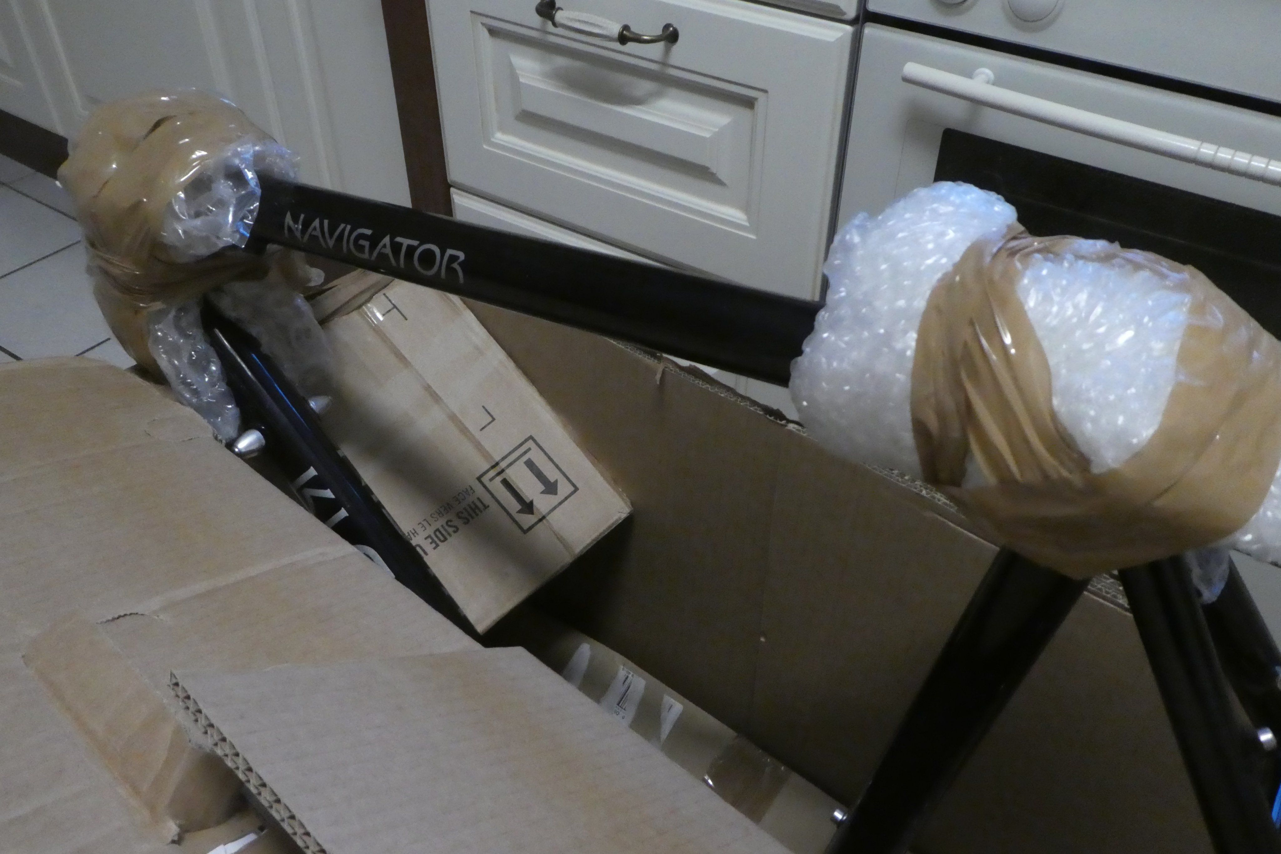

Ganz frisch eingetroffen und vor ein paar Stunden erst aus dem Karton gezogen:

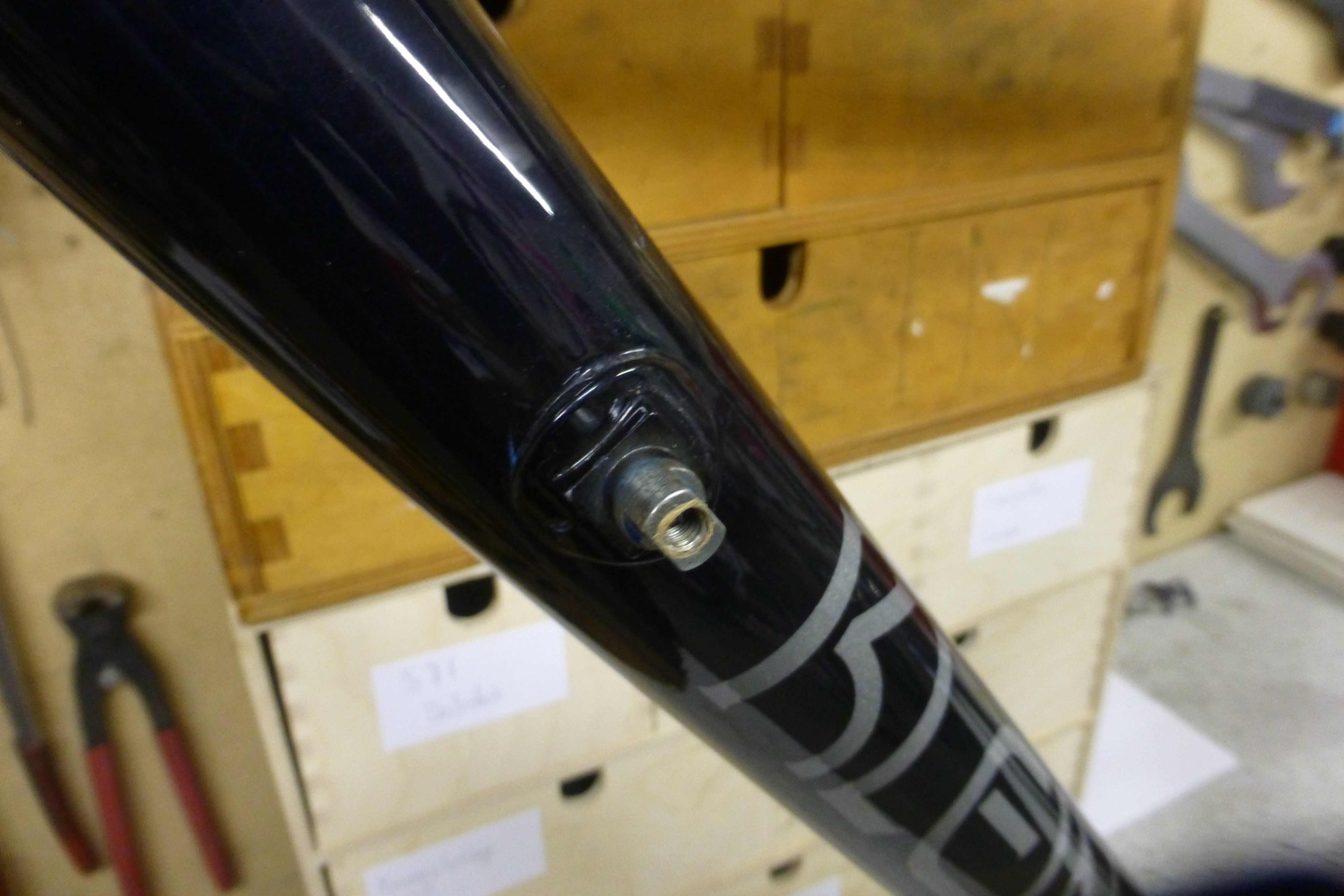

Zunächst mal ein paar Detailaufnahmen zum Rahmen:
Vorgesehen habe ich den Aufbau als Reiserad und ich würde Euch gerne am Aufbau - der sicher etwas dauern wird - teilhaben lassen. Sicher fällt dabei auch der Ein- oder Andere Anreiz für die weitere Gestaltung mit ein.
Bei Rahmenhöhe 60 schlägt der Rahmen mit etwas über 1600 Gramm zu Buche, was ich schon mal nicht schlecht finde.
1" Steuerrohr sowie Sockel für Schalthebelaufnahme am Unterrohr und Gewindeaufnahme für Gepäckträgermontage waren mir wichtig und sind hier vorhanden.

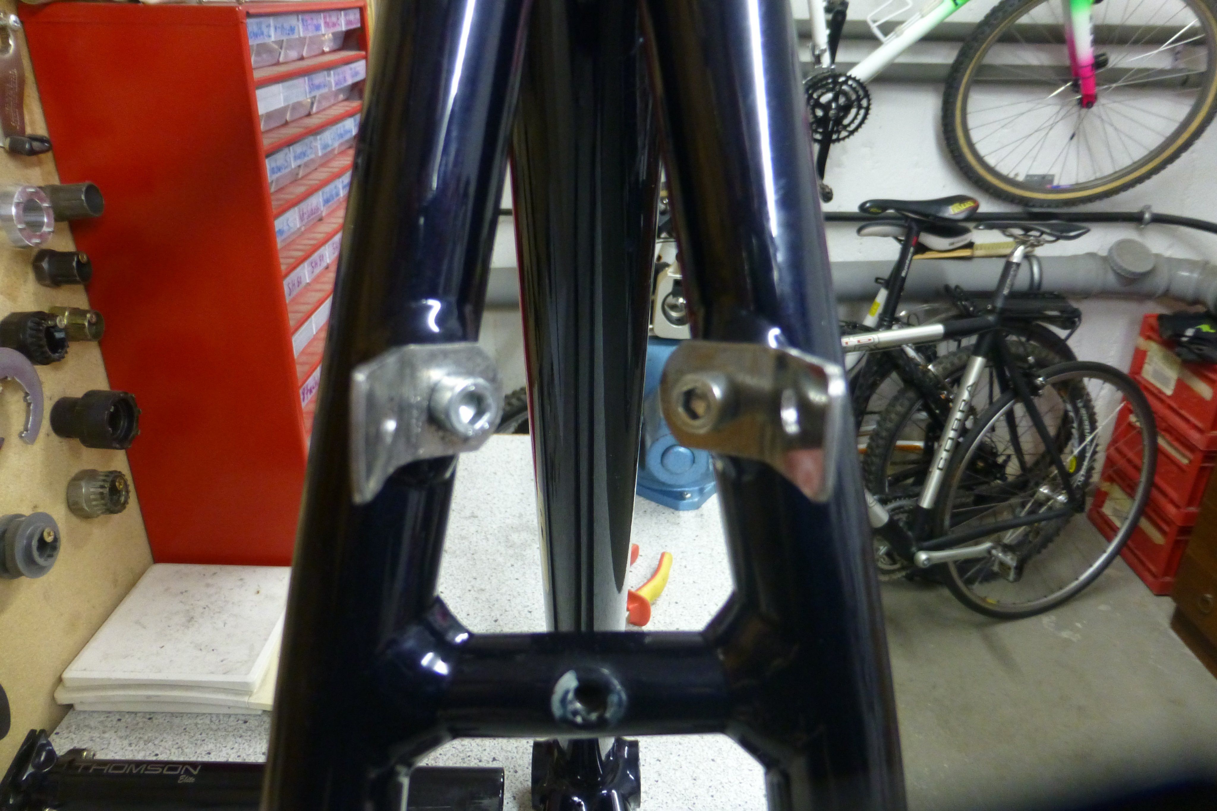

Als erstes habe ich dann mal meinen Tubus Cargo drangehalten. Dabei fiel mir dann auf, dass die Gewindeaufnahmen im Rahmen versetzt an den Sitzstreben angebracht sind. Also nicht seitlich - wie ich es sonst so kenne. So kann ich den Cargo nicht montieren. Die erste Baustelle tut sich auf....:lol:

Für den Tubus Cargo gibt es die Befestigungsstreben einzeln zu kaufen, die kannst Du Dir dann problemlos hinbiegen wie Du es brauchst.

Die bereits vorhandenen Stangen am Cargo machen mir jetzt nicht den Eindruck, dass ich die ohne Bruch verbiegen könnte, aber mal schauen. Ggf. findet sich auch eine andere Zwischenstück-Lösung. Denn den Cargo würde ich schon gerne dran machen.

Ich hab es eben mal vorsichtig angetest....dann fiel mir was anderes ein. Natürlich nicht so schön wie eine gebogene Tubusstange, dafür selten....:lol: Bilder folgen....
So...hier die Eigenkonstruktion. Bevor ich mich an den Biegeversuch a lá Armin gebe:
Mit Edelstahlblechwinkel (von Tubus) hatte ich das ursprünglich auch, waren mir aber zu viele Schrauben.
Und Biegen musste ich ja trotzdem: ;)
Übrigens sind die Tubus-Träger von unten her derart steif, dass man die auch mit nur einer Stange befestigen kann.
Funktioniert natürlich nicht mit Cantibremse. Außer man stört sich nicht an der Optik:
