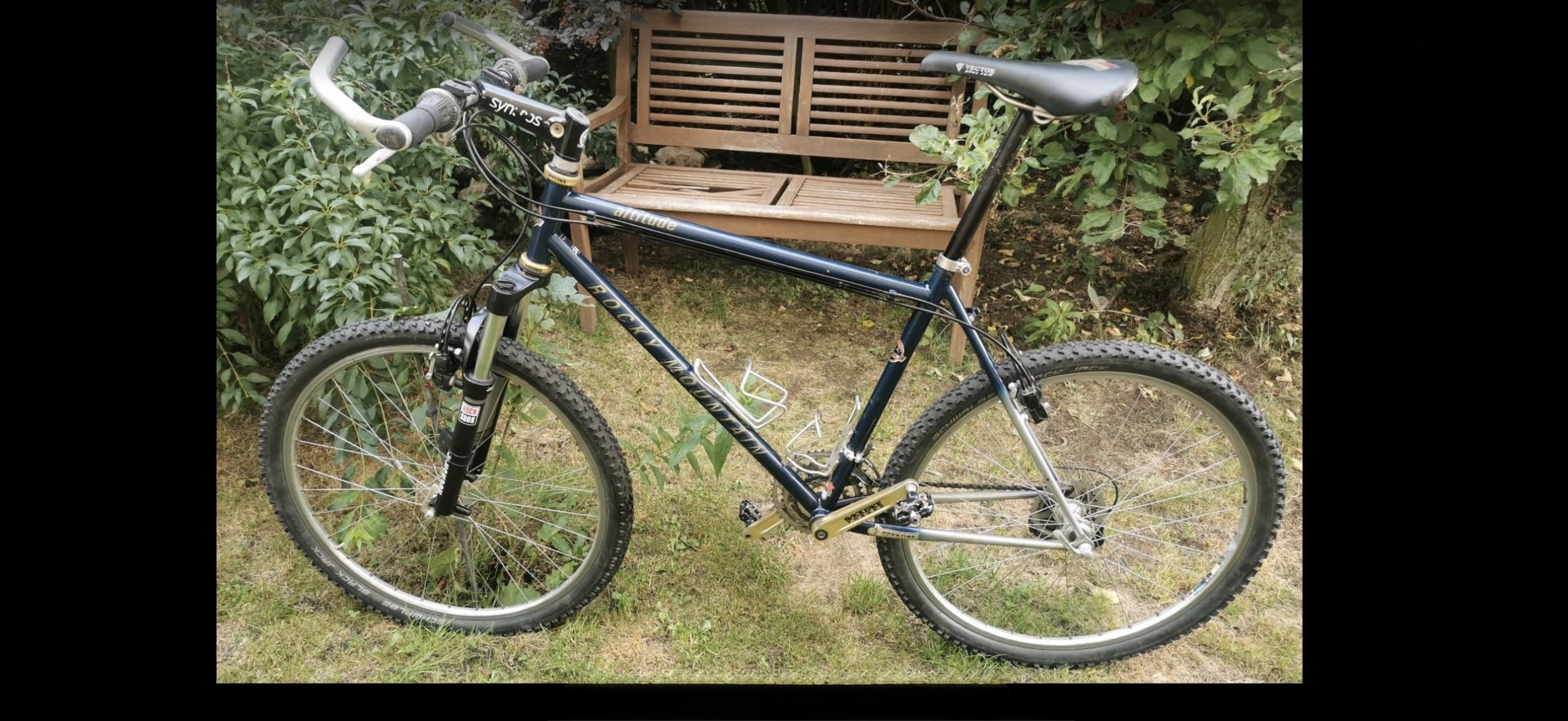

Kein Wunder, dass eine Kleinanzeigensuche entsprechenden Namens gespeichert war, die kürzlich dies zu Tage förderte:
Beim Betrachten der Annonce entspann sich schnell ein innerer Monolog: "Ein 95er Altitude. Fast in der Nähe. Nett. Hey! Da stand doch in diesem ganzen Marketingsprech im 95er RM Katalog, dass es voll viel steifer wäre als das Vorjahresmodell. Ob das stimmt???!!!".
Vordergründig redete ich mir die nächsten Tage ein, dass ich warten wolle bis der Preis fiele, oder es sich eben jemand anderes hole. Aber eigentlich war es schon geschehen. Wenig später saß ich im Auto und fuhr in die Nähe von Bayreuth.
Lange Story kurz: Die Fotos in KA waren mies, was schon erste wage Rückschlüsse auf den Zustand des Rades zuließ. Vor Ort sah es dann doch noch ein wenig vernachlässigter aus. Eine festsitzende Sattelstütze gab mir schwer zu denken und ließ mich fast wieder ohne das Rad nach Hause fahren.
Positiv war allerdings, dass alle goldenen RF Teile und die originale RM Stützenklemmschelle vorhanden und in gutem Zustand waren. Wheeltech LRS und ursprüngliches Cockpit waren auch noch dran. Da kann man doch was draus machen. Büschi verhandelt. Mitgenommen.

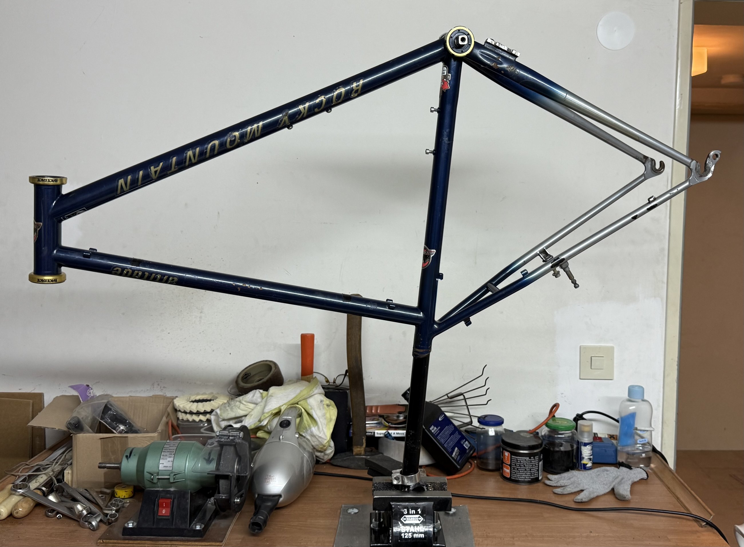

Einerseits ist Aufatmen angesagt. Die Kurbeln haben keine Risse. Originales RF Innenlager und offensichtlich kein Dran-Rumgeschraube sei Dank?
Am Ausbau von besagtem Innenlager habe ich mich noch nicht versucht. Das läuft aber äußerst samtig und erzählt von doch eher niedriger Gesamtlaufleistung.

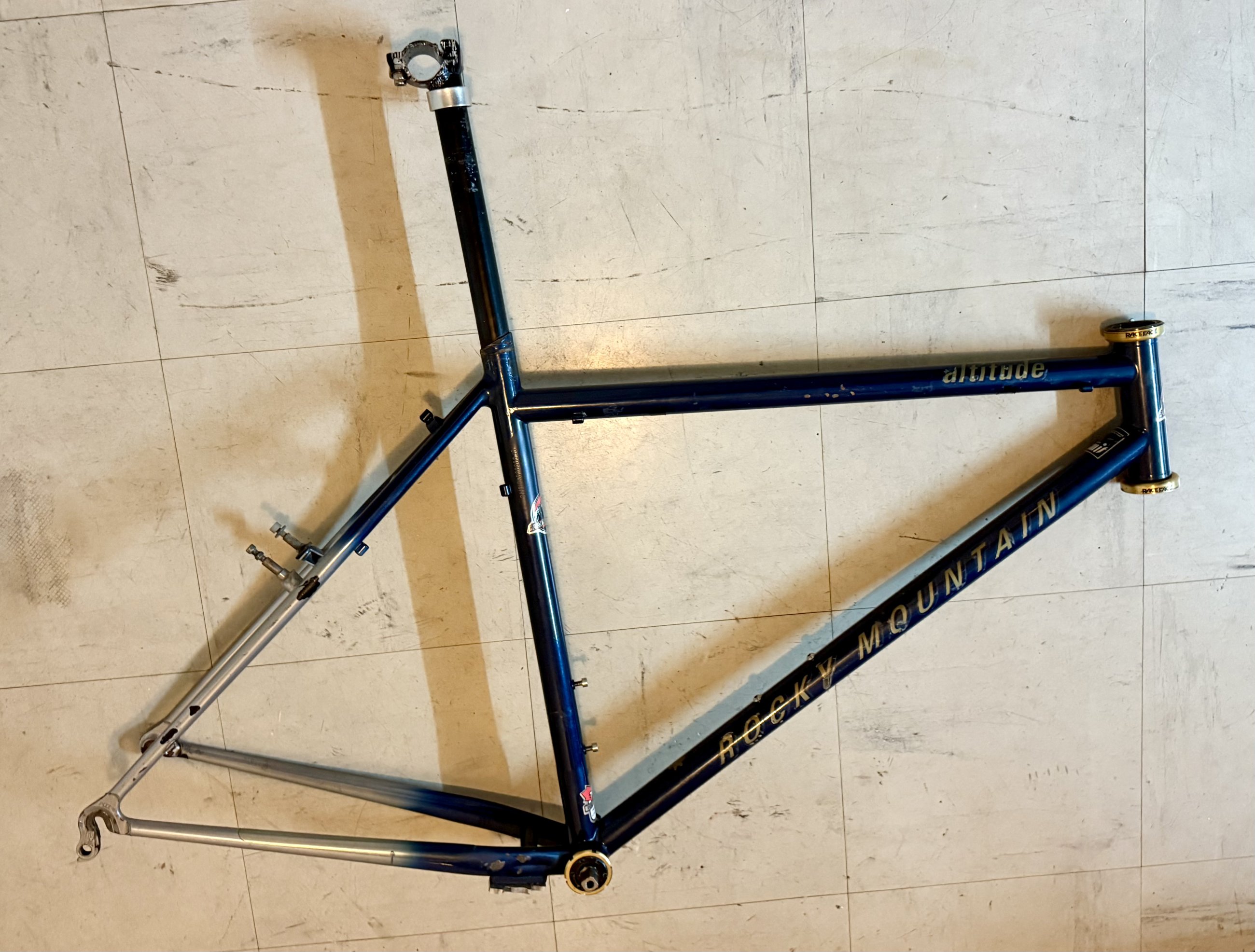

Die Stütze ist allerdings fest.
Und ich meine fest.
MOS Rostlöser ist schon im Rohr.
Die Stütze bewegt sich keinen Millimeter.
Gewalt kann ob der dünnwandigen Rohre wohl keine Lösung sein.

Wunderschönes Rad, aber Katastrophe mit der Stütze und eigentlich noch schlimmer, dass du dieses wirklich wunderschöne 94er Altitude hast ziehen lassen. Ob die so weich sind, würde ich ja selber gerne mal ausprobieren… Aber das ist eine andere Geschichte.
Drücke alle vorhandenen Daumen bezüglich der Stütze, zu retten ist die doch eh nicht mehr. Habe da ja auch ewig dran rumgeorgelt und zum Schluss half sowieso nur noch brutale Gewalt.
Von Herzen viel Erfolg bei dem Projekt, toll!
Ich hatte vor Jahren mal das gleiche Problem mit einem Rennrad-Rahmen.
Mit Gewalt ging da nix, obwohl so ein Col. Aelle Rohr schon was abkann.
Letztendlich habe ich die Stütze oberhalb des Rahmens abgesägt (mit Überstand, damit man das Stück später noch gut greifen kann). Danach mit einem Sägeblatt der Länge nach innen aufgeschnitten.
Der Rest verliert die Spannung im Rahmen und ging so relativ gut raus.
Das dauert natürlich, aber wie es aussieht, steckt bei deinem Rahmen nicht mehr so viel drin.

Wurde es deshalb so günstig angeboten? In der Anzeige stand nichts von der festgegammelten Stütze. Wenn es eine 425er ist, ist da noch ein Stück drin. Wobei sich das Rohr nach unten weitet.
Das ist ne Control Tech Stütze, die hat max 350mm...
Hat die Codierung der Offenbacher Polizei am Sattelrohr vielleicht was damit zu tun?
Ja, ich finde sowohl die festgegammelte Stütze als auch die Codierung hätte man schon in der Beschreibung erwähnen könnnen.
Weiß jemand was das 95er für einen Stützendurchmesser braucht? Ich messe 27,2mm. Das 94er hatte 26,8mm.
Ich würde meinen, dass da eine 27,2 reinpasst, mein 93, 94 hat auch 27,2
Der Code heißt, dass es dort registriert wurde? Ist das an der Stelle überlackiert? Sind irgendwo Blasen unter dem Lack?
Echt? Okay. Hatte die Hoffnung gehegt, dass da (vielleicht mal) eine 26,8er reingehen würde.
Ja, das wurde nach Auskunft vom Verkäufer dort im Landkreis registriert.
Überlackiert ist da nix. Blasen unter dem Lack kann ich auch keine entdecken.
