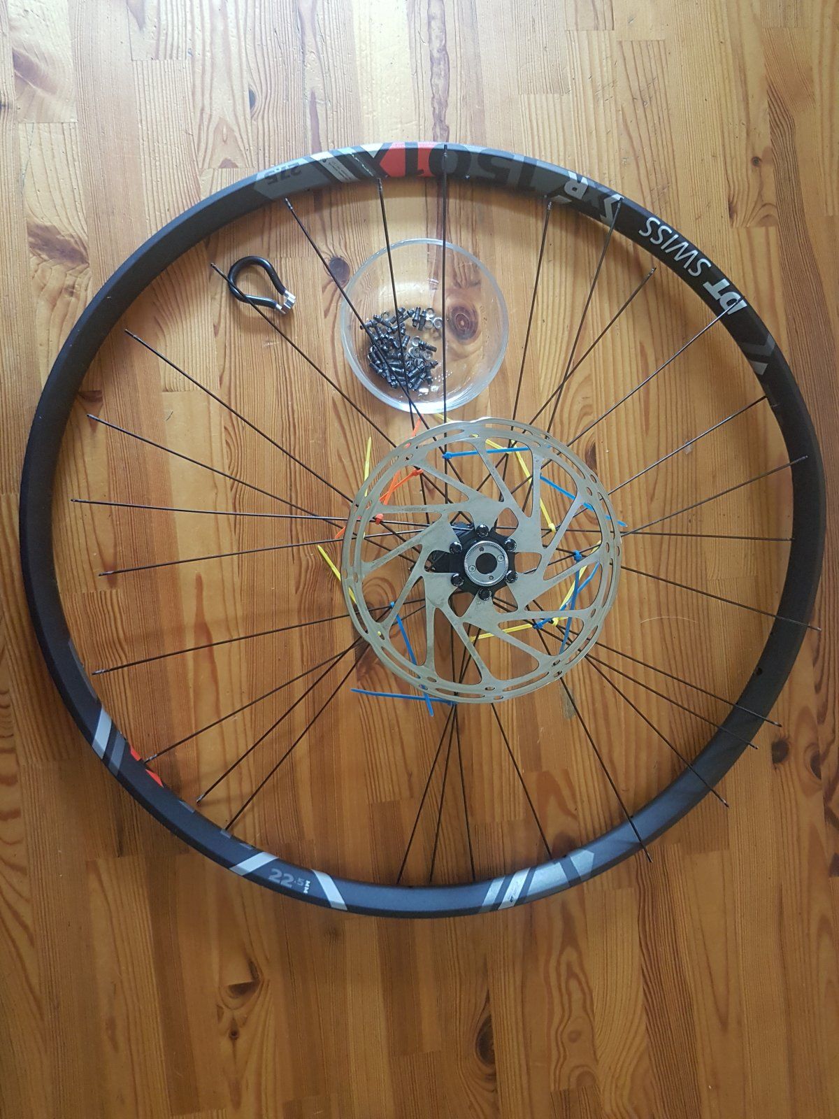

Vorgestern hat es mich auf meinen Hometrail ordentlich zerlegt.
Ich war bei leichter Dämmerung (keine sonderlich gute Idee) nicht gerade langsam unterwegs (erst Recht keine gute Idee) und bin aus einer etwas kniffligen Kurve richtig gut und schnell (aller guten Dinge sind drei) herausgekommen. Auf dem anschließenden kurzen Bergabstück vor einer Wiese habe ich dann bei recht hoher Geschwindigkeit den Adler gemacht und konnte mich zum Glück noch recht sanft auf der Wiese abrollen. Das Bike ist gut 10 Meter weiter geflogen und hat es, wie soll ich es ausdrücken, nicht ganz so glimpflich überstanden.
Resultat:
Die vordere Felge hat es richtig zerlegt. Auf dem Bild ist sie schon grob gerichtet, damit das nun zerlegte Rad sich überhaupt noch drehen konnte. Die Felge ist nicht nur krumm, sie weist mehrere Risse auf.
Nun hat die Sache auch was gutes, denn ich hatte eh vor die vordere Felge gegen was Stabileres und Breiteres auszutauschen:
https://www.dtswiss.com/de/komponenten/felgen-mtb/enduro/ex-471
Die EX 471 hat unter Aaron Gwin bereits 2014 gezeigt daß sie ordentlich was verkraften kann:
Hinten ist bereits eine solche robuste DT Swiss EX 471 in 26" montiert, vorne hingegen eine leichte und mit 21mm doch recht schmale DT Swiss XR 1501 in 27,5". Die war halt auf der speziellen Predictive-Steering-Nabe für die Upside-Down-Gabel bereits eingespeicht und keine Wunschfelge von mir, da zu schmal.
Dieser Sturz hat mein Vorhaben letztlich also lediglich beschleunigt. Die neue Felge ist bereits bestellt. Es geht also weiter :D
