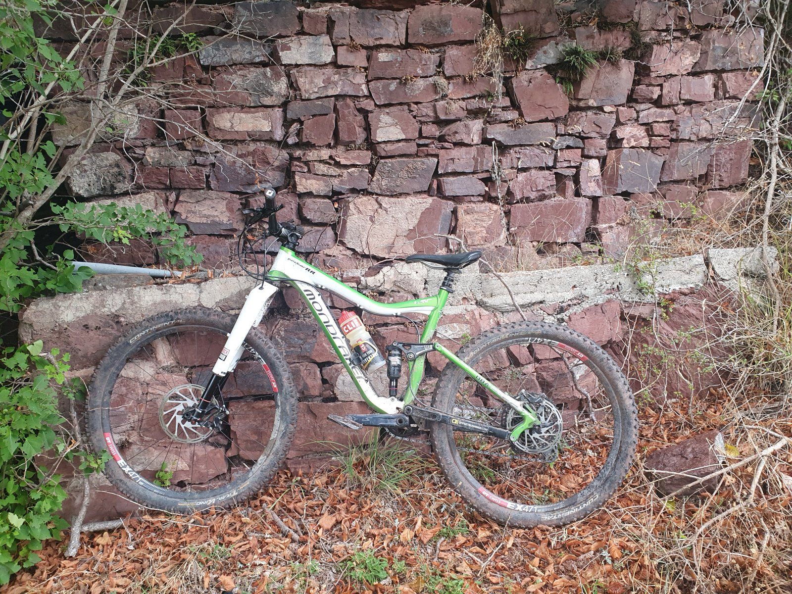

Die Tour durch die Provence ist vorbei, und es war mega. Die Trails hier sind teils recht ruppig, und es fallen täglich regelmäßig schier endlose Trage- und Schiebepassagen an, aber das ist es wert.
Mein wieselflinkes Alteisen hat sich dabei bis auf kleinere Einschränkungen als idealer Weggefährte erwiesen.
Die Bremsen (SRAM Guide R) benötigten auf langen steilen Bergabpassagen trotz großen Bremsscheiben (203/180) zuviel Handkraft, was auf Dauer einfach nur ermüdet. Hier wird aufgerüstet, wahrscheinlich mit einer SRAM Code R.
Und ein paar nervige Platten haben mich überzeugt den Schlauch nun endgültig in die Rente zu schicken und auf tubeless umzurüsten.
Ansonsten bin ich wunschlos glücklich mit meinem verschlimmbesserten Mondraker. Es klettert gut, auch mit offener Dämpfung. Und selbst auf den verblockteren Trails fühlte ich mich trotz nur 120mm Federweg pudelwohl, die Federelemente habe ich trotz zügiger Fahrt da nicht wirklich an ihre Grenzen bringen können, das war beim Stevens anders. Das aus heutiger Sicht verdammt kurze Rad erlaubt jederzeit blitzartige Kurskorrekturen, z. B. um einem Stein auch bei höherer Geschwindigkeit mal eben auszuweichen, ohne dabei nervös zu wirken. Es vermittelt zugleich extrem viel vertrauenseinflößenden Feedback vom Untergrund. Kleinere Rutscher selbst über das Vorderrad sind absolut easy abzufangen.
So fühlte ich mich meinen beiden Weggefährten auf ihren deutlich großhubigeren 27,5er Enduros (Specialized Enduro + Liteville 301) auch auf den rumpeligeren Trails nicht benachteiligt.
Und die Provence kann ich Euch als Reiseziel nur wärmstens ans Herz legen :love:

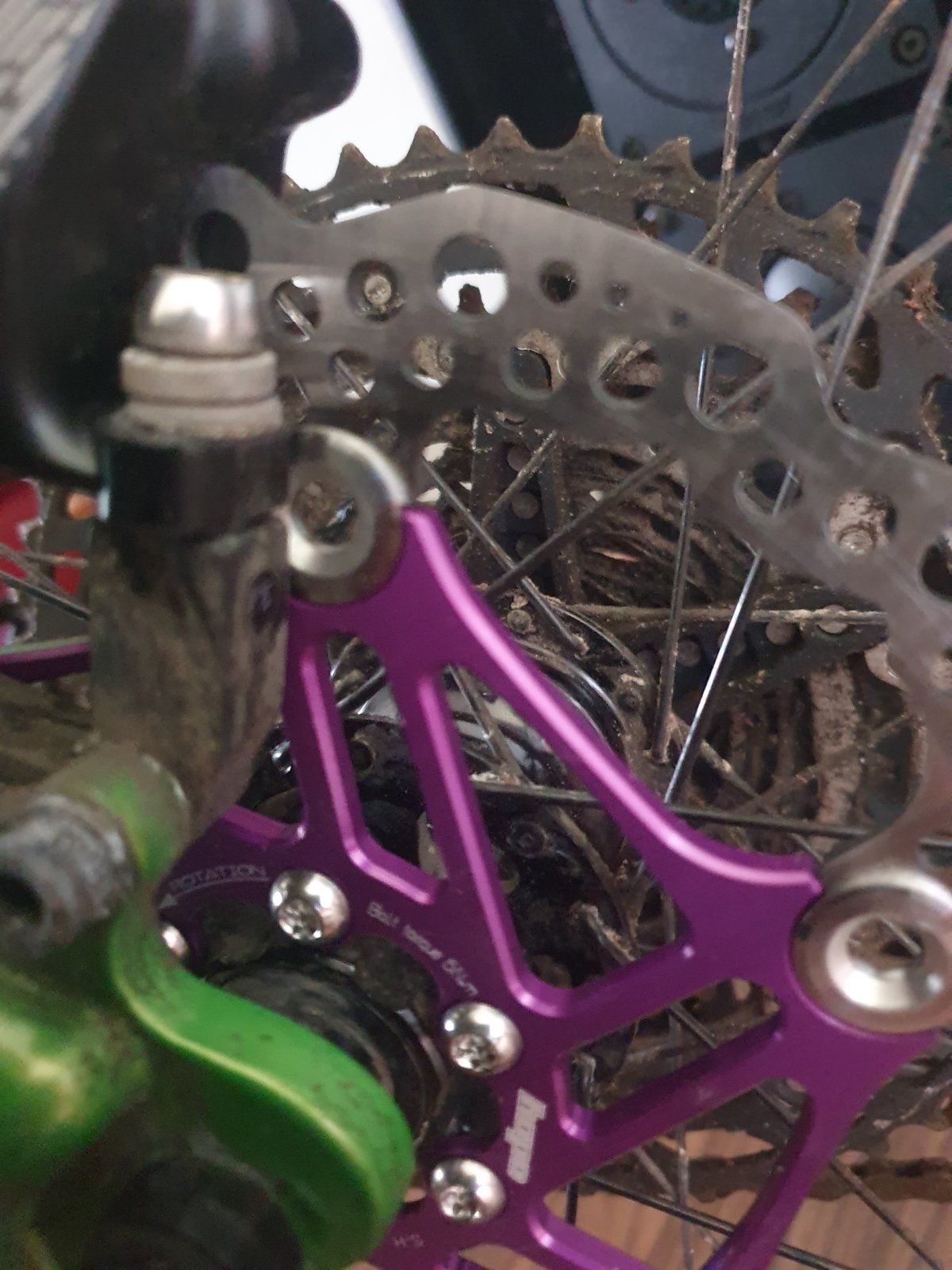

Die Nieten des Spiders schleifen vorne und hinten an dem jeweils weiter innen liegenden Auflagepunkt des Bremskörpers. Das gleiche Problem hatte ich bei dem Stevens, als ich dort Hope-Scheiben montierte. Und genauso wie da habe ich auch hier ca. nen halben Millimeter von der zur Bremsscheibe stehenden Seite der Schraubaufnahme abgeschliffen.
Zusätzlich mußte ich hinten ein paar Unterlegscheiben zwischen dem Bremskörper und dem Adapter packen, da die hintere Bremsscheibe einen Durchmesser von 185mm und nicht mehr nur von 180mm hat, wofür der Adapter ausgelegt ist.
Nach diesen Anpassungen laufen die Räder wieder frei.

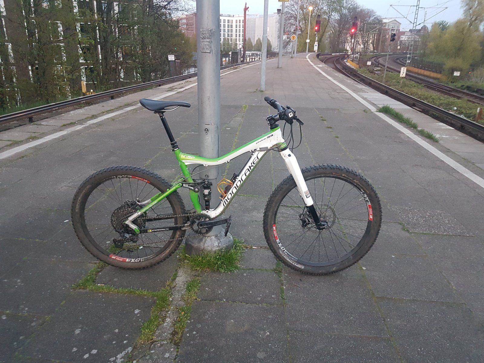

Und zusammengebaut. Der Hintergrund passt nun auch so richtig gut zum Ratt :love:
Zu der Bremse kann ich eigentlich noch nichts sagen, da sie bisher weder richtig eingebremst noch sonstwie wirklich gefordert wurde. Auch müssen die Tage noch die Leitungen gekürzt werden. Das Gemecker von der gnadenlosen Lassopolizei aka @Lord Shadow will ich mir lieber nicht antun..:rolleyes:
