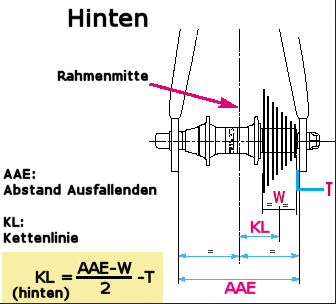

Diese kleine Zeichnung aus dem Net liefert die Berechnungsgrundlagen:
Für den Wert "W" brauche ich diese Tabelle: https://www.wikipedalia.com/index.php?title=Ritzelabstände_(Tabelle)
"T" habe ich mal kurz im Keller an vorhandenen Rädern gemessen: Für 7fach ist das 6mm, für 10fach stelle ich bei mir 4mm fest. Ich nehme mal an, dass dieses Maß für 11- oder 12fach nicht viel kleiner sein wird, sagen wir mal 3,5mm (hat eh recht wenig Auswirkung auf das Endergebnis).
"AAE" ist für uns 135mm, also ohne Boost.
Es ergibt sich für "KL" mit einer 7fach-Kassette: (135-32 : 2) - 6 = 45,5mm
Mit einer 10fach-Kassette komme ich auf: (135-37 : 2) - 4 = 45mm
Mit einer 11fach-Kassette komme ich auf: (135-37,7 : 2) - 3,5 = 45,15mm
Für eine 12fach-Kassette habe ich keine Angaben (bei mir im Haus ist mit 10fach Schluss), rein überschlagsmäßig kommt aber nicht viel Anderes heraus wie eben 45 bis 46mm.
Hier macht Shimano offensichtlich etwas falsch!

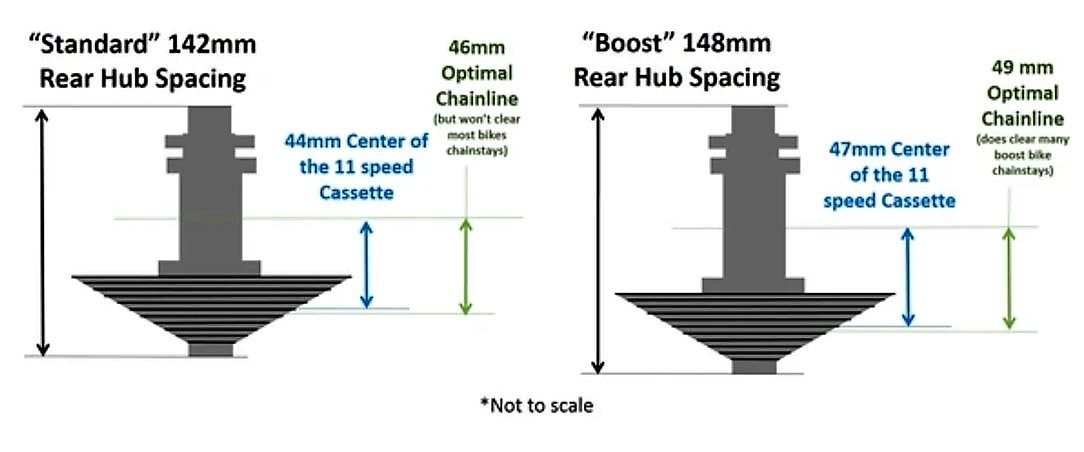

Wolf Tooth kommt übrigens zum fast gleichen Ergebnis:
von da: https://www.wolftoothcomponents.com/pages/boost-chainline-and-chainrings
Also, irgendwo zwischen 45 und ich sage mal 49mm liegt die Wahrheit. Und einen möglichst kleinen Wert anstreben ist immer gut.

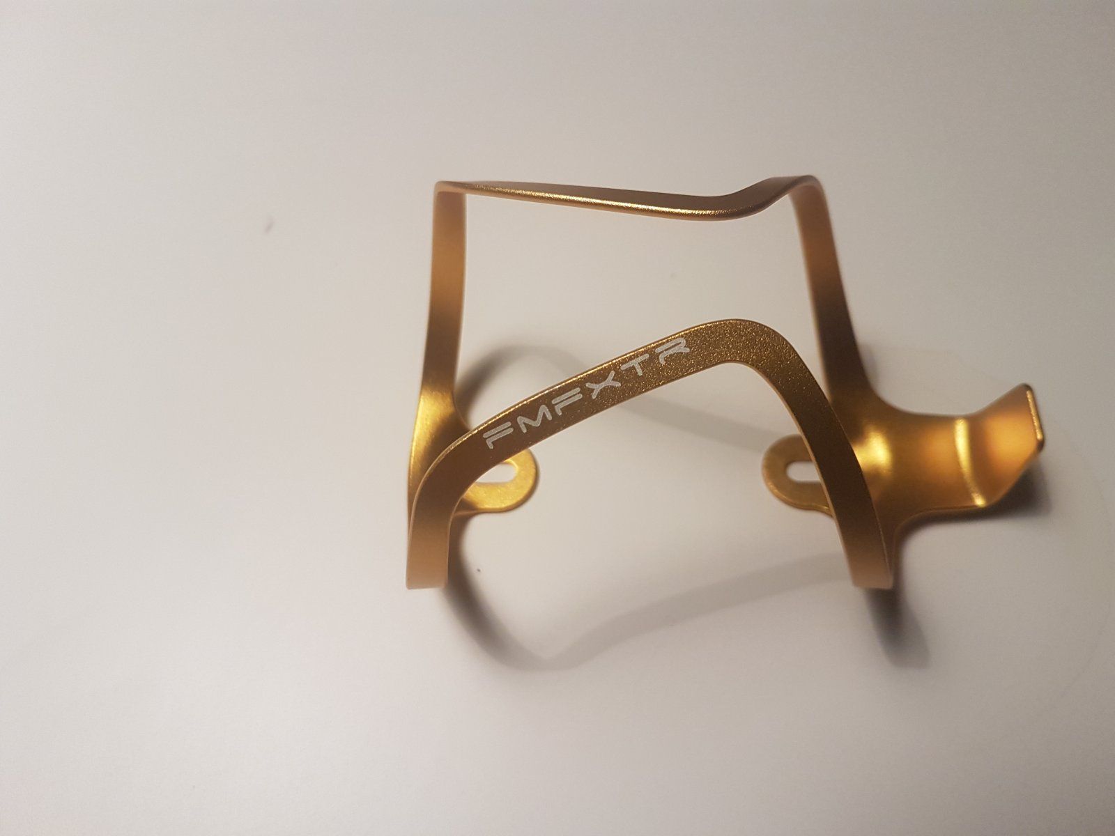

Es sind häufig die kleinen Dinge im Leben, an denen sich das Auge erfreut.
In diesem Falle ein güldener Alu-Flaschenhalter.
Ich bilde mir ein daß dieser güldene Farbtupfer sich ausgezeichnet zu dem weiß-grünen Rahmen macht. Bald werden wir sehen ob man davon Augenkrebs bekommt oder ich einen lichten Moment hatte.
