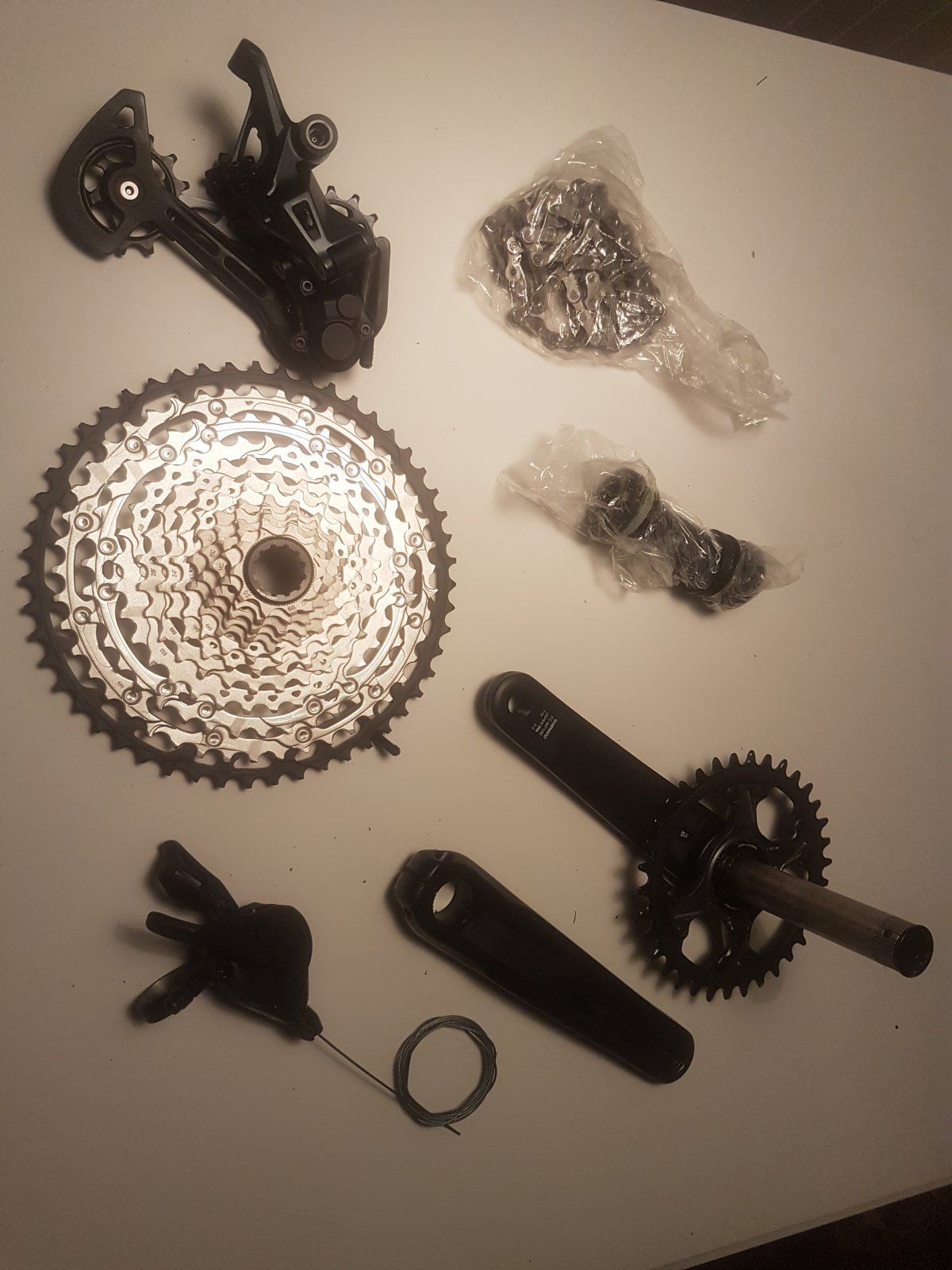

Habe gerade ne wirklich sympathische Konversation mit nem Alibaba-Mitarbeiter aus Wuhan.
Ich hatte bei der Bestellung einen kleinen aber folgenreichen Fehler gemacht, und habe ne 10-45 statt der 10-51 Kassette gewählt und über PayPal bezahlt. Alles kein Problem, ich müsse nur 2,47 Dollar nachbezahlen. Dachte das würde nun ebenfalls unproblematisch über PayPal gehen, aber Pustekuchen. Geht nur über Alipay. Dazu braucht es jedoch eine Kreditkarte, die ich derzeit nicht habe. Also schrieb ich dem Mitarbeiter, daß er sich doch bitte gedulden möge mit der Versendung, bis ich die neu beantragte Karte habe und dann bezahlen kann. Wir haben uns noch über alles Mögliche unterhalten, Corona (klar redet man darüber, wenn da wer aus Wuhan kommt!), der Jangtzekiang, usw. Letztlich hat er mir geschrieben daß er mir vertraut und das Paket so losschickt. Finde ich schon krass, aber echt cool.

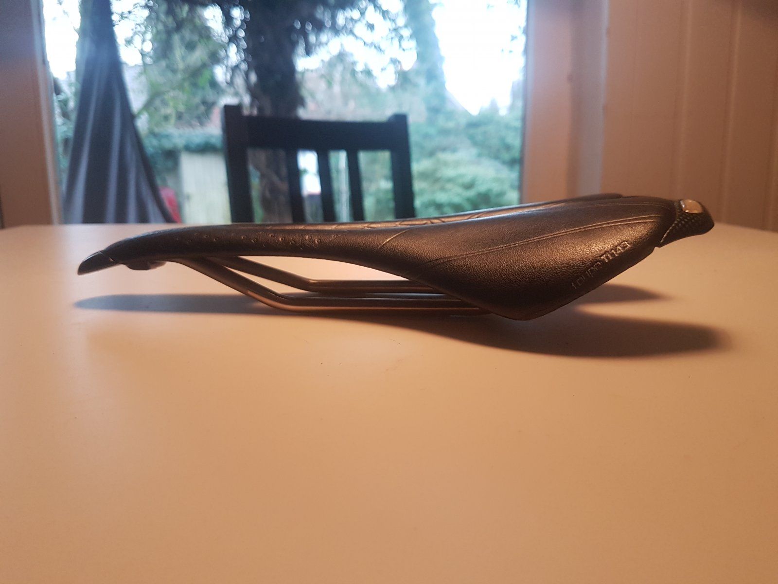

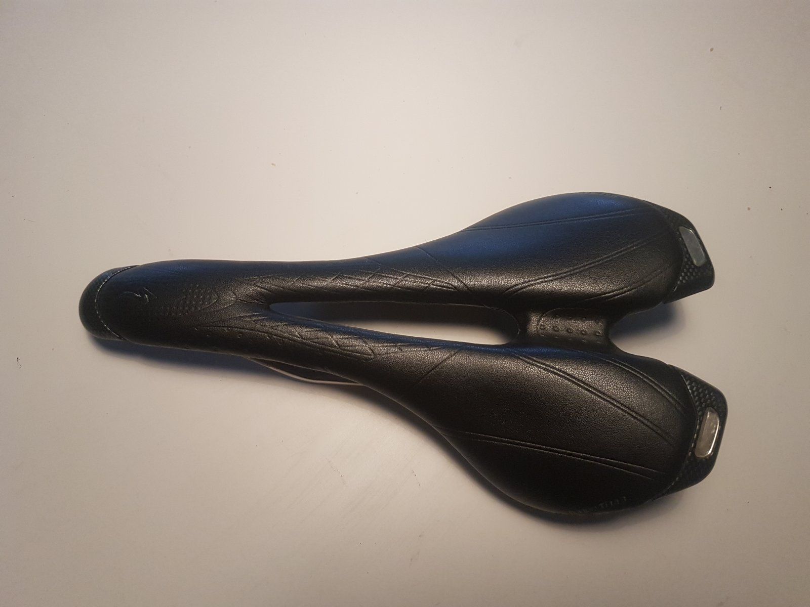

Und schon wieder ist ein Päckchen angekommen 😍
Diesmal ein gebrauchter aber wirklich gut erhaltener Specialized Toupe Ti 143.
Supersexy und seeehr schlank.
Bin gespannt wie bequem der tatsächlich ist.
