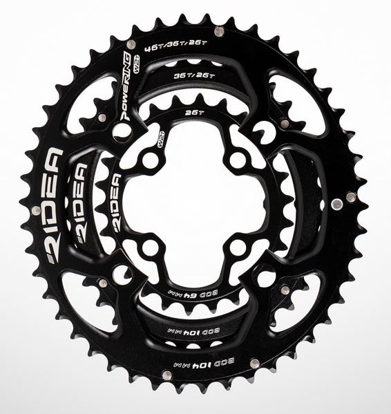

Da könnte ein ovales Blatt das gewisse Quentchen mehr an Traktion bzw. passende Kraftübertragung bringen und Abhilfe schaffen. Ist meine Erfahrung mit nem Hardtail in sehr technischen Uphills.
Bin ich ja noch nie gefahren solch ein ovales Kettenblatt, aber warum nicht beim Mondraker mal ausprobieren?
Beim Stevens wird das ja nix, da ich dort ja weiterhin 3fach fahre.
Also am besten ein 34er-Oval: Wenn's schwer wird, wirkt das ja wie ein 32er.
Wobei einige Anwender hier im Forum schon gemeint haben, dass sie sich jetzt zwei Zähne mehr erlauben dürfen. Bei Dir also dann doch ein 36er.
Da geht schon was: ;)
Von Ridea gab, oder gibt es auch aufeinander abgestimmte 3fach Kettenblatt-Sätze in oval:
https://www.rideabikes.com/product/bicycle/mountain/chainrings/m4s2-3--bcd-104-64-
Da muß man den Umwerfer wahrscheinlich penibelst einstellen.. :lol:
Aber cool, danke für den Hinweis. :daumen:
apropos Schaltung penibel einstellen....hab DAS grad aus Zufall entdeckt... krass was es alles von Tune gibt...
Bzw. wusste ich gar nicht, dass es überhaupt so was gibt. Bildungslücke
34er oder 36er würde ich konkret ausprobieren, nicht, dass nach unten hin dann doch die Gänge ausgehen.
So ein Kettenblatt kann ja nicht zaubern.
Und ganz wichtig, ausprobieren ob das 36er überhaupt dran passt.
Durch die ovalität wirkt es an 2 Stellen ja dann auch wie ein 38er inklusive langer Zähne muss das auf der mittleren Position noch an der Kettenstrebe vorbei. Auf meinen Hardtails passt ein 36er Oval jedenfalls nicht.
