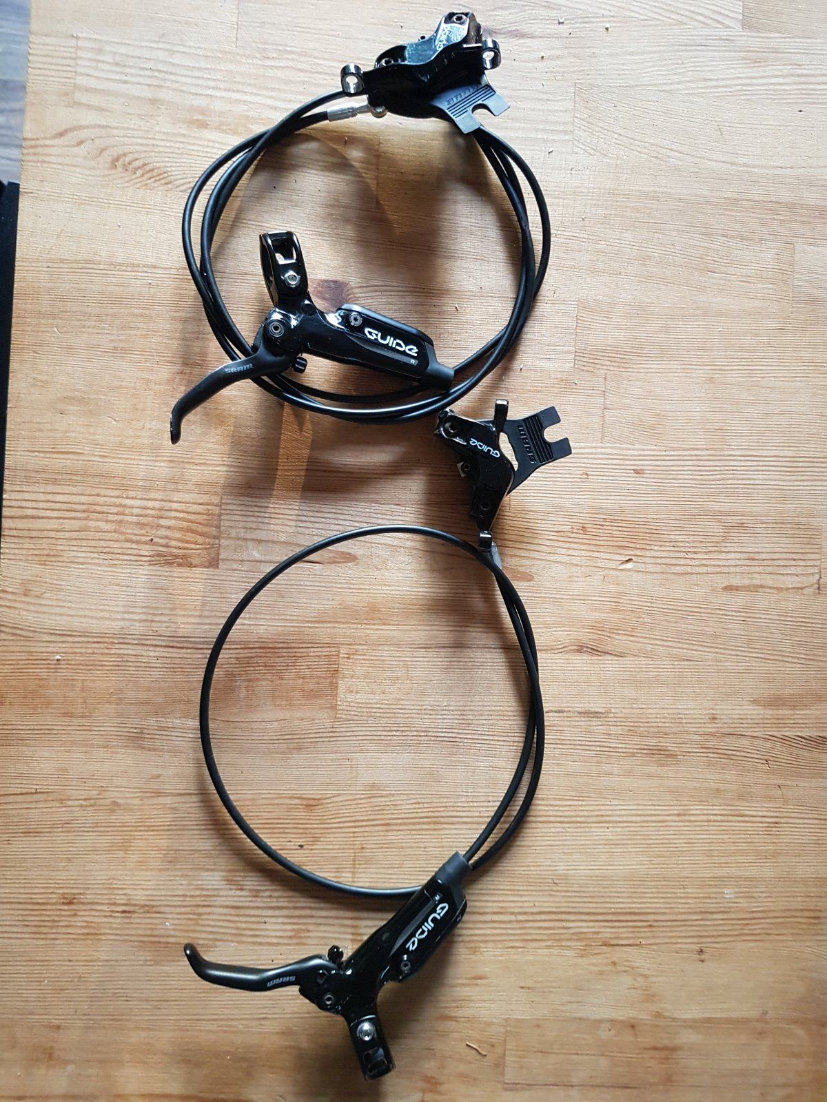

Die Bremsen. Ein gebrauchter Satz SRAM Guide R mit Bleeding Satz und 200/180er Bremsscheiben von einem Kollegen aus meiner lokalen Mountainbike-Gruppe. Er wiegt 110kg und ist nun auf Magura MT7 umgestiegen. Ihm gefiel der Druckpunkt an der Guide nicht sonderlich. Mal schauen ob ich mit der Bremse warm werde.
