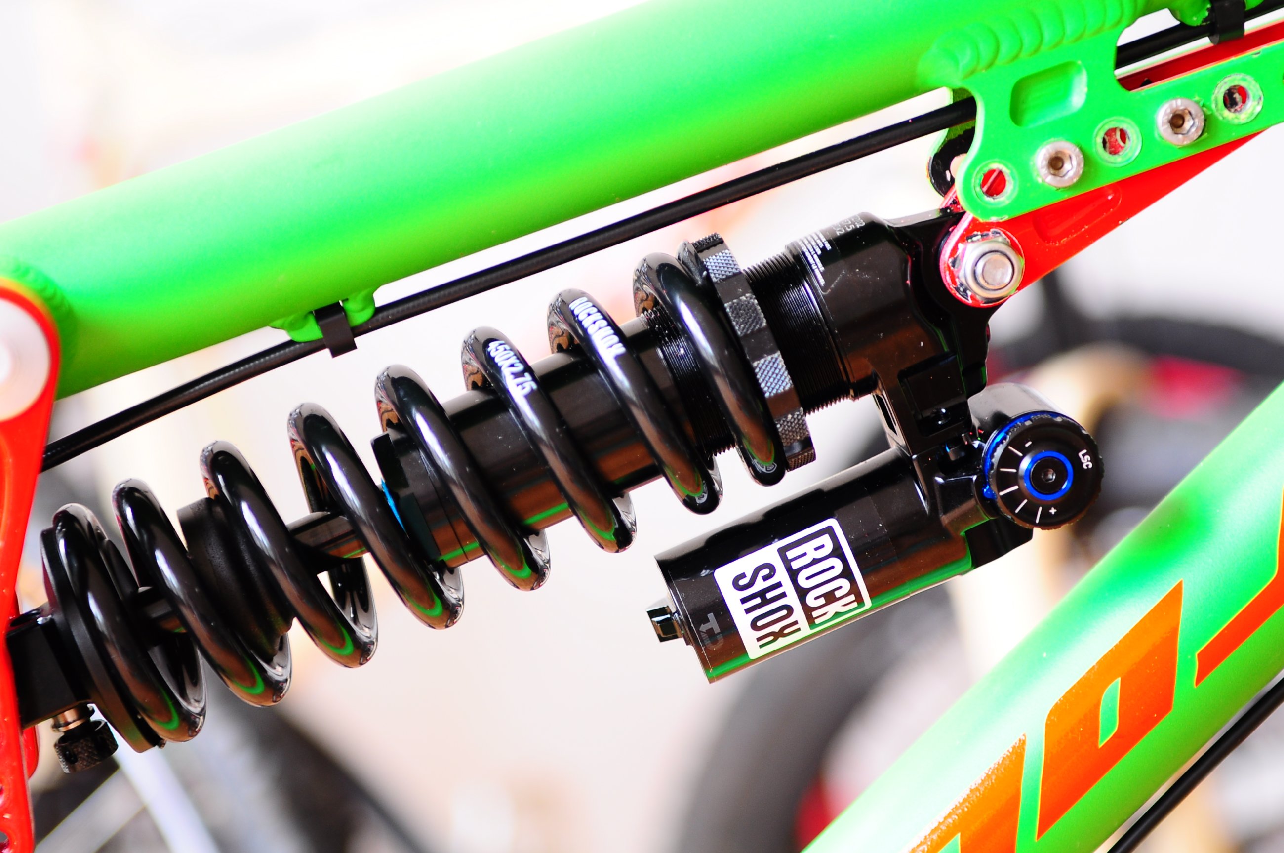

Ob da ein RS-Coil-Dämpfer überhaupt reinpasst ist bereits fraglich, da am unteren Aufnahmepunkt des Dämpfers es recht eng zugeht. Hier meinte vor drölfzig Jahren im besten Forum der Welt daß ein Vivid Coil nicht passen würde, da die Feder unten am Rahmen schleifen würde.
Mein Buchsen sind nun endlich da,und ich hab auch gleich den Rc4 eingebaut.
Wer in sein V3 einen Vivid einbauen möchte,dem kann ich nur sagen das es wohl nicht passen wird.
Die Feder wird wohl am Rahmen schleifen ;)
Der RS Vivid Air wiederum könnte ebenfalls Probleme machen, da bei diesem Dämpfer der Piggyback unten am Dämpferkolben sitzt, und so beim Einfedern mit dem Sitzrohr kollidieren könnte:
https://www.bike-components.de/de/R...hQiemDSKshaUlZGQxdFvX4x880EqlLFRoC85MQAvD_BwE
Da bliebe einzig und alleine ein RS Super Deluxe Air (wenn man bei RockShox bleiben möchte) über, da bei dem der Piggyback genau auf der anderen Seite verbaut ist, und so keinesfalls mit dem Rahmen kollidieren kann:
https://www.bike-components.de/de/RockShox/Super-Deluxe-Ultimate-RC2T-Daempfer-p223703/

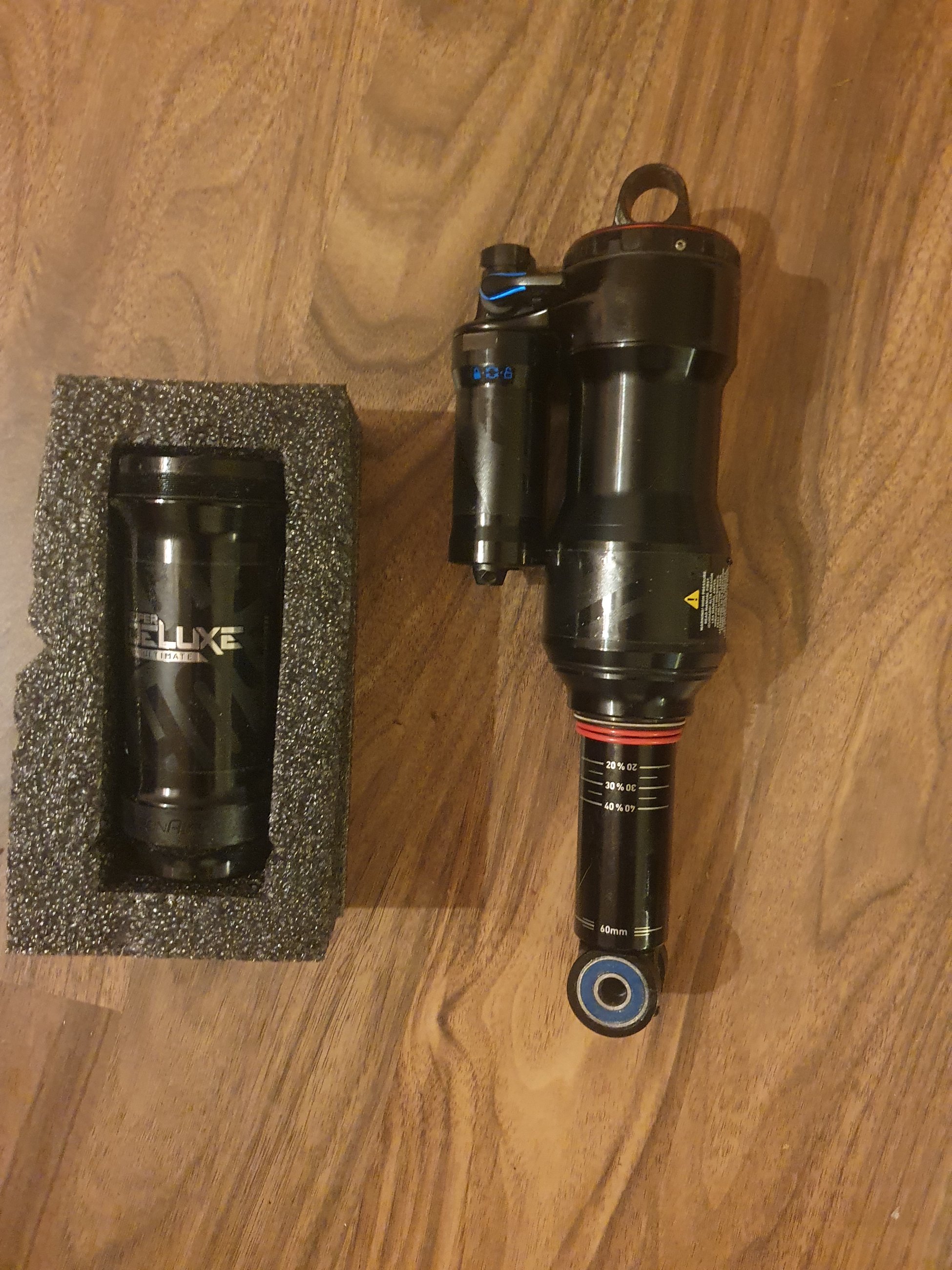

Ein gebrauchter RockShox Super Deluxe Ultimate 230x60 mit Megneg (also mit deutlich vergrößerter Negativkammer) hat den Weg zu mir gefunden :love:
Sollte der nicht so funzen wie angedacht geht der ab zu MST-Tuning.
Im unteren Dämpferauge steckt noch ein Kugellager. Die passenden Offsetbuchsen nebst Dämpferhülsen habe ich heute auch noch geordert. Wieso das Teil gleich zwei SAG-Ringe hat weiß nur der Geier.. :ka:
