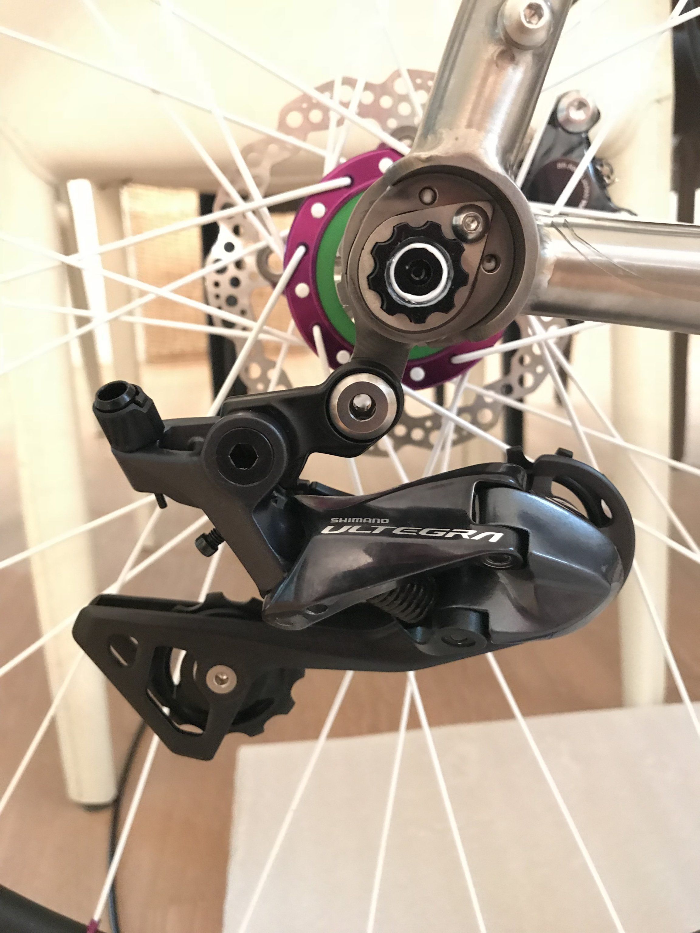

Ist das so richtig montiert? Ich versteh trotz Google nicht was es denn jetzt mit dem Direct Mount auf sich hat

Schaltung schaut ok aus.
Ja, is so richtig montiert. Wenn du das entsprechende Schaltauge hast, kannst du dieses Teil weglassen (und erst das ist dann Direct Mount):
Dass so ein Schaltauge verbaut ist, ist aber höchst selten. Das ist dann etwas länger. Das, was ich zum Big Forest bekommen habe, sieht so aus:
