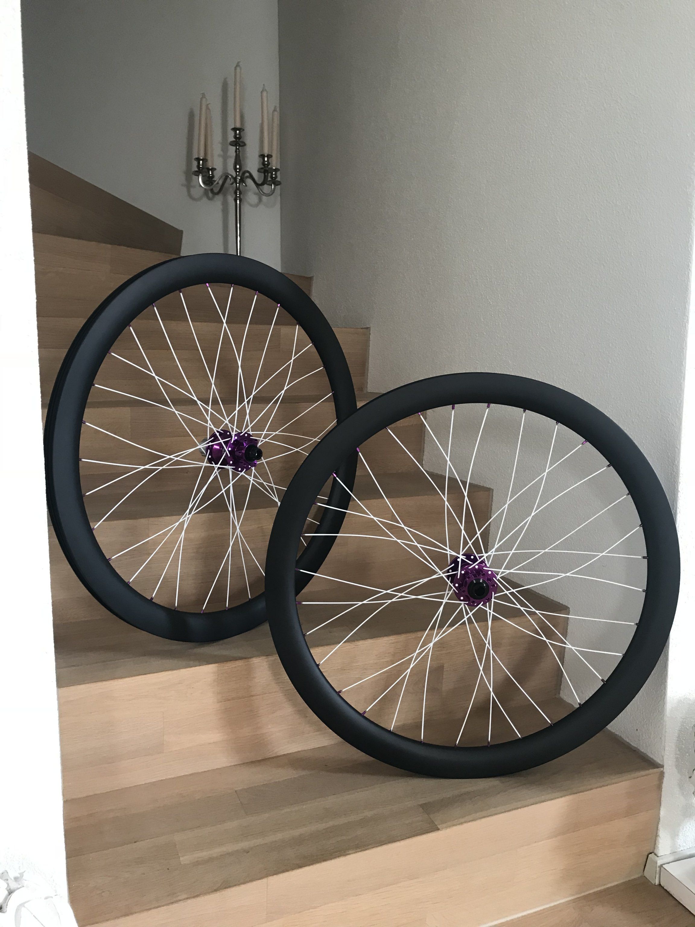

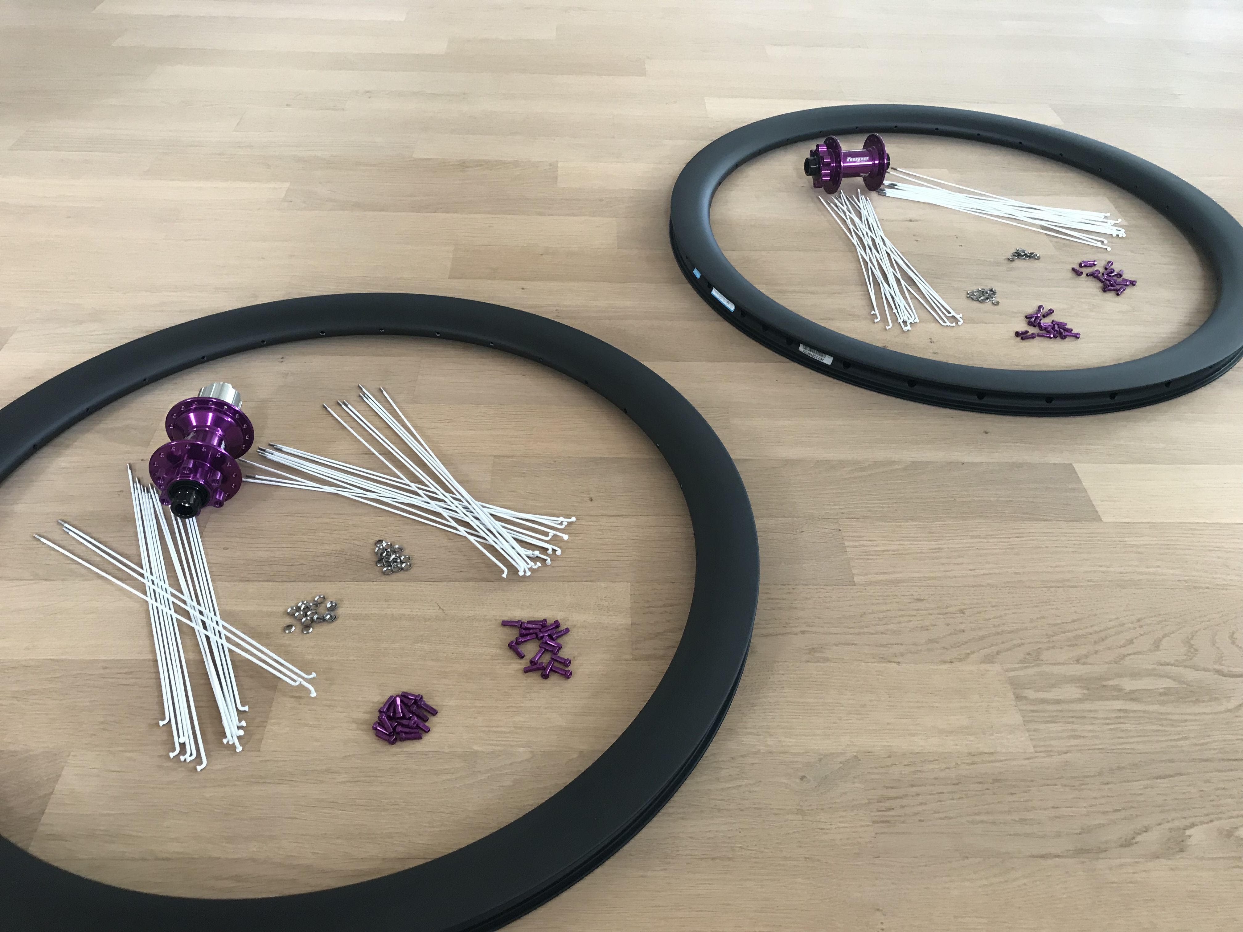

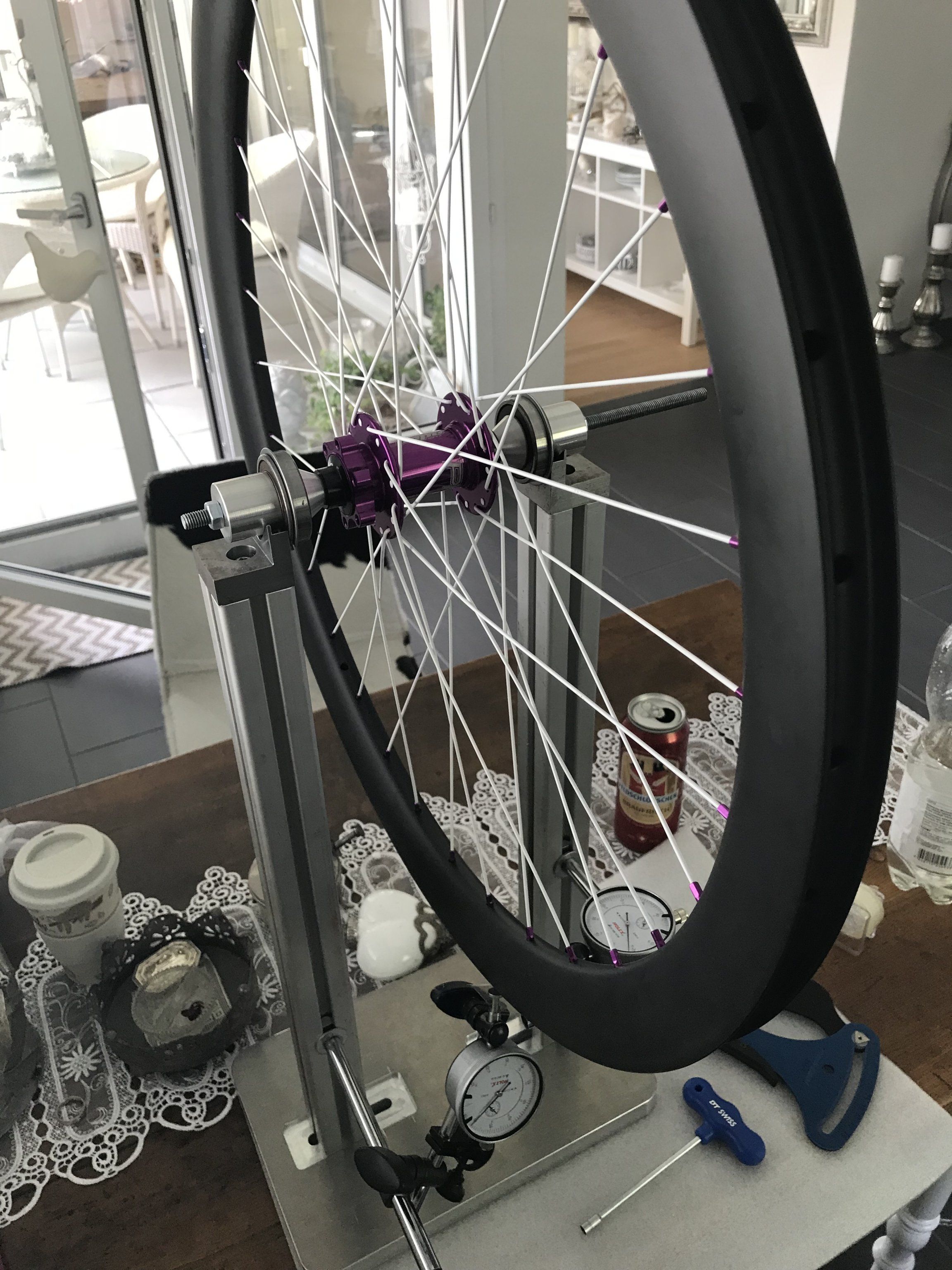

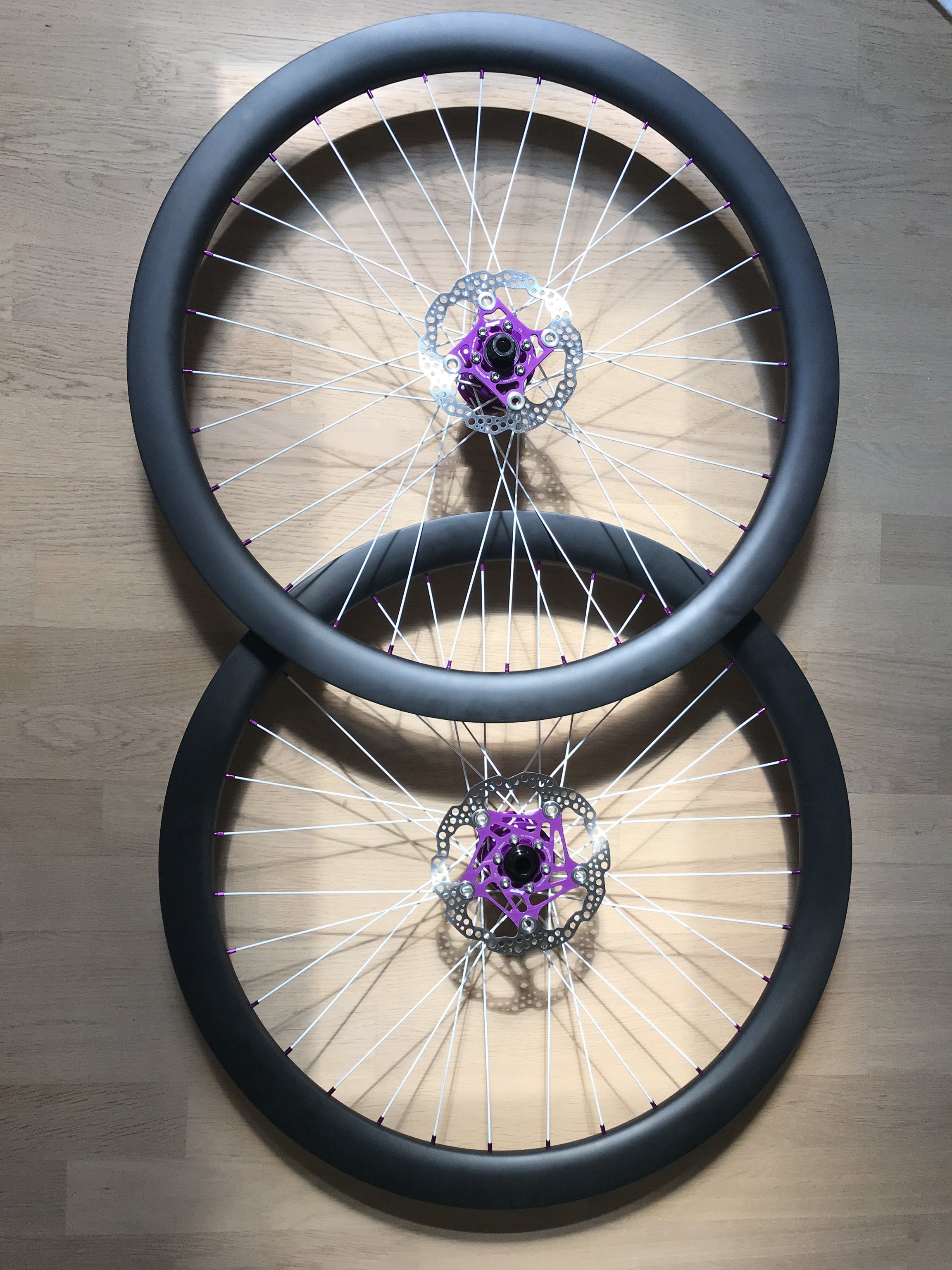

Laufräder sind eingespeicht, bereit zum zentrieren ...
Der Zentrierständer muss ich unbedingt mal etwas aufpimpen :ka:

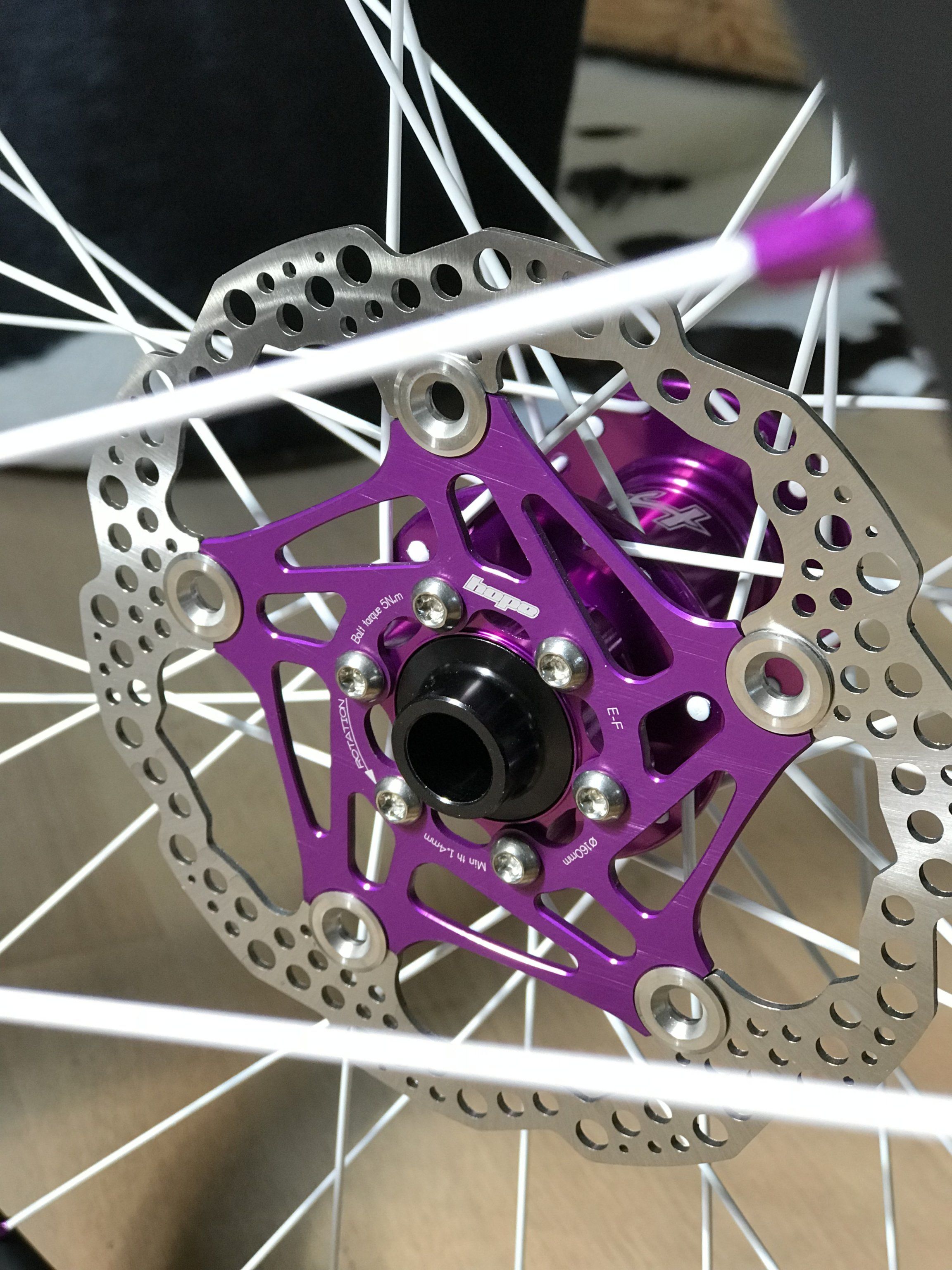

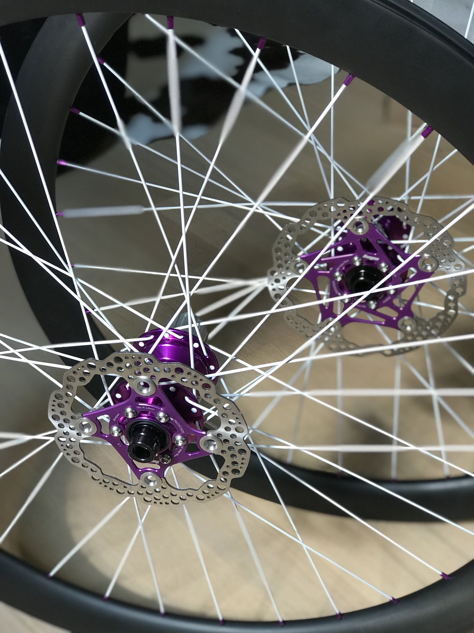

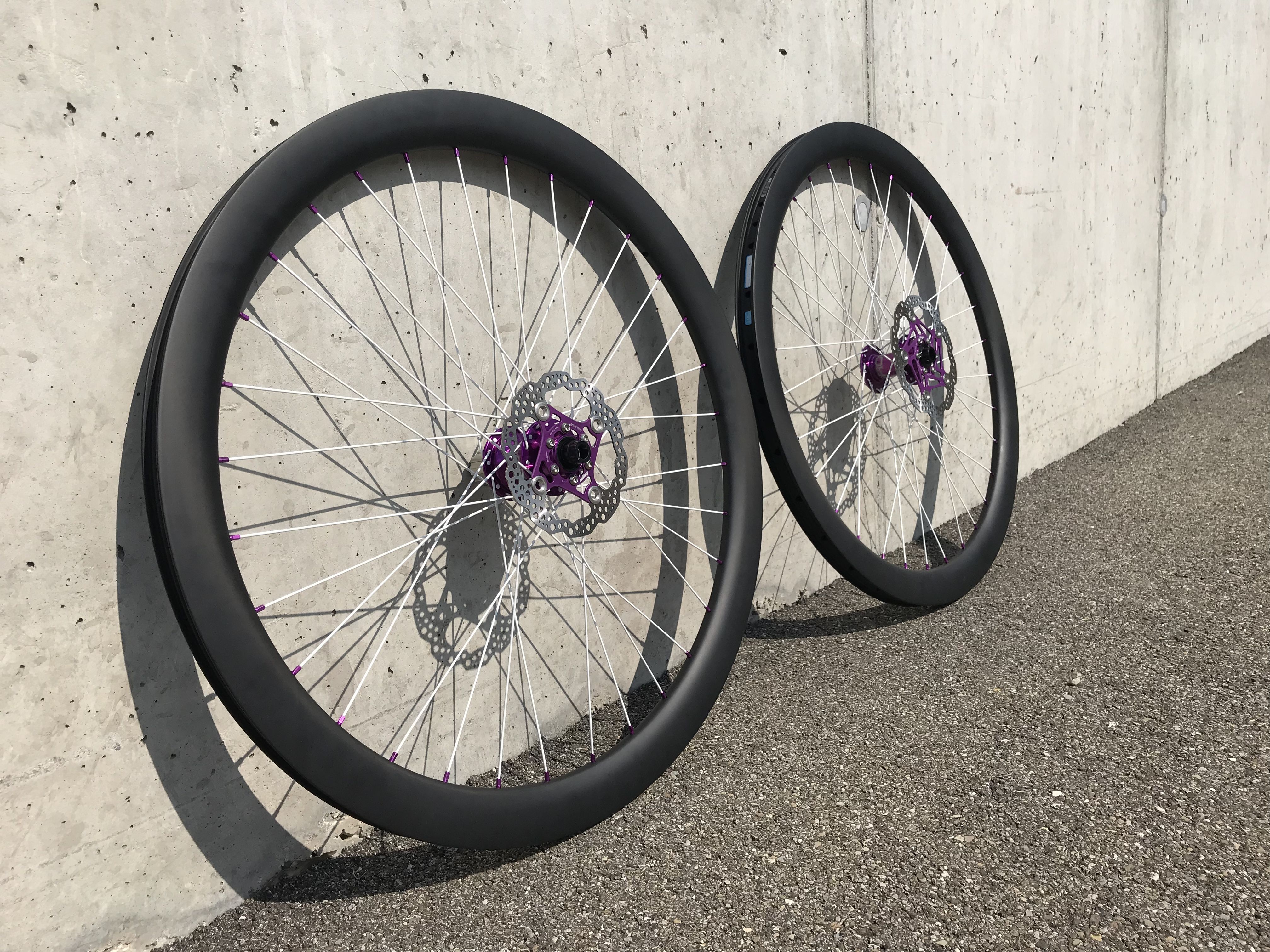

Ich muss definitiv gestehen, Fatbike Laufräder einspeichen ist unglaublich viel einfacher. Was ich mich doof angestellt habe um die Laufräder einigermassen in 0.3mm Seitenschlag und Höhenschlag zu kriegen, auch bei einigermassen „homogener“ Speichenspannung :wut::aufreg::ka:
Aber schlussentlich... hat es dann doch ungefähr gepasst. Keine Ahnung wie die im Vergleich mit von Profis eingespeicht sind, das wird sich zeigen :D

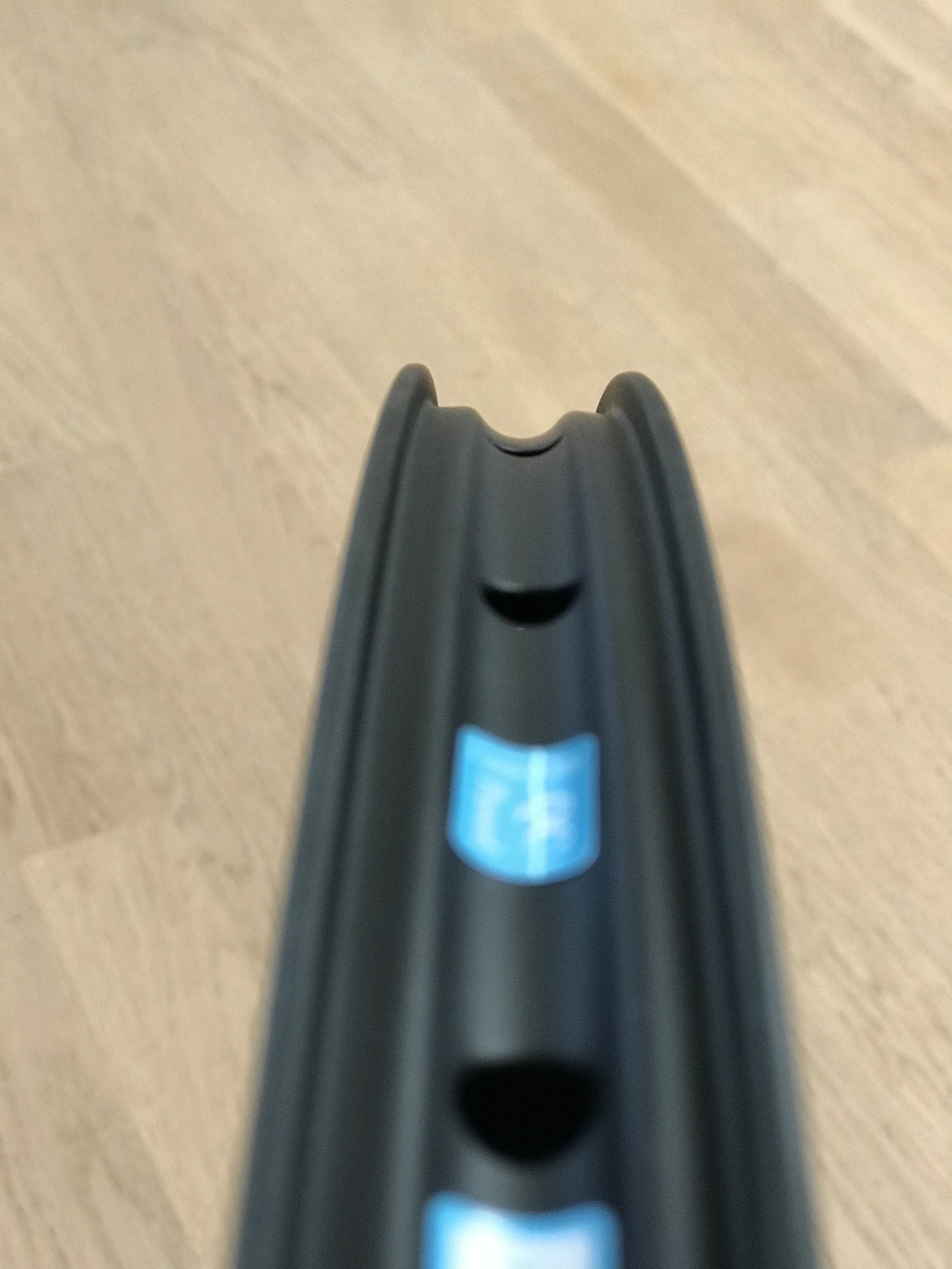

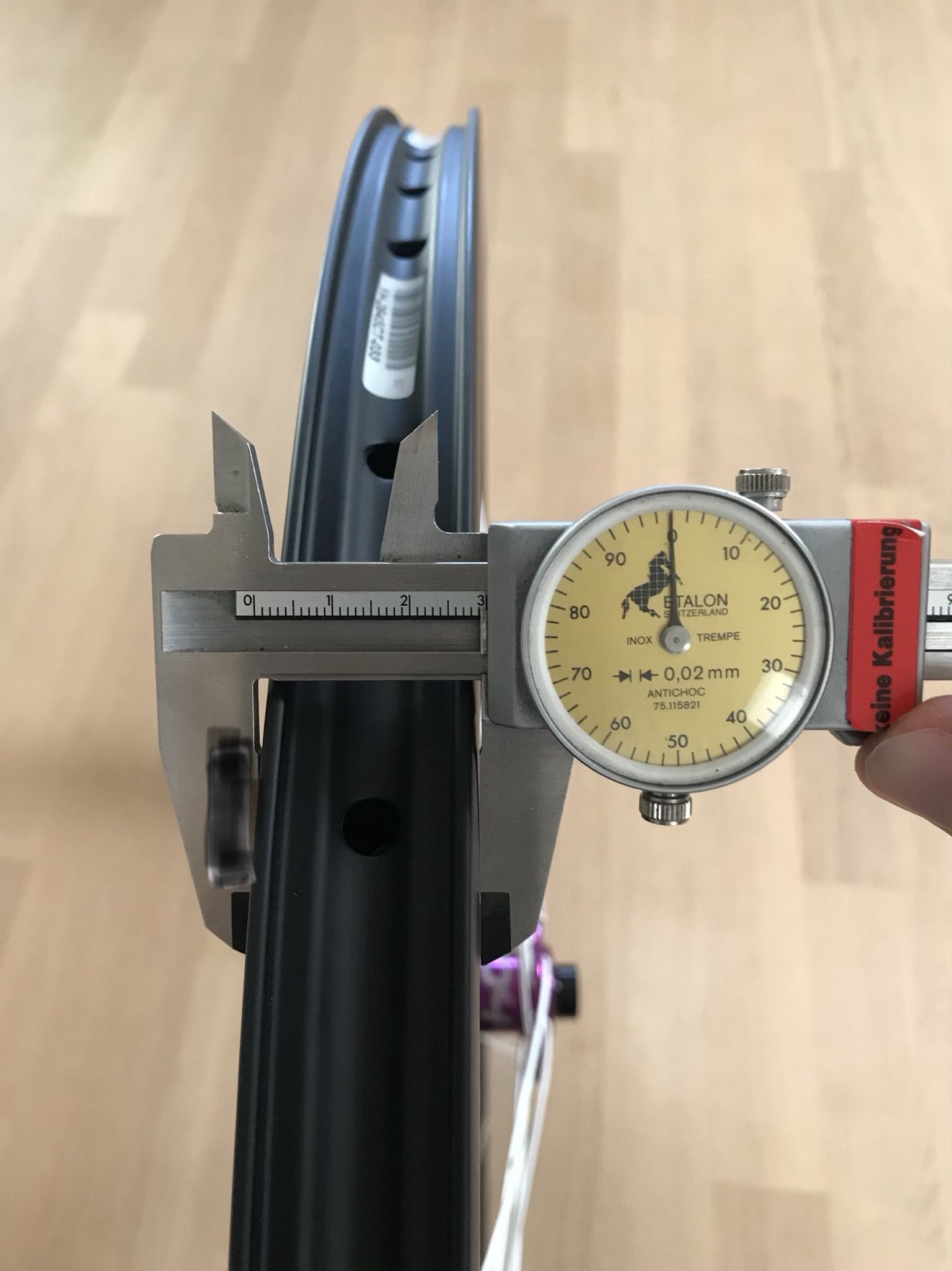

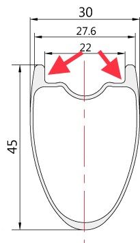

Hier noch die Info bezüglich der verwendeten Felgen, sind die NEXTIE [NXT45GR] NEW Gravel Bike 45mm Depth 700C Carbon Fiber Rim Clincher [Tubeless Compatible] in 32 Loch.

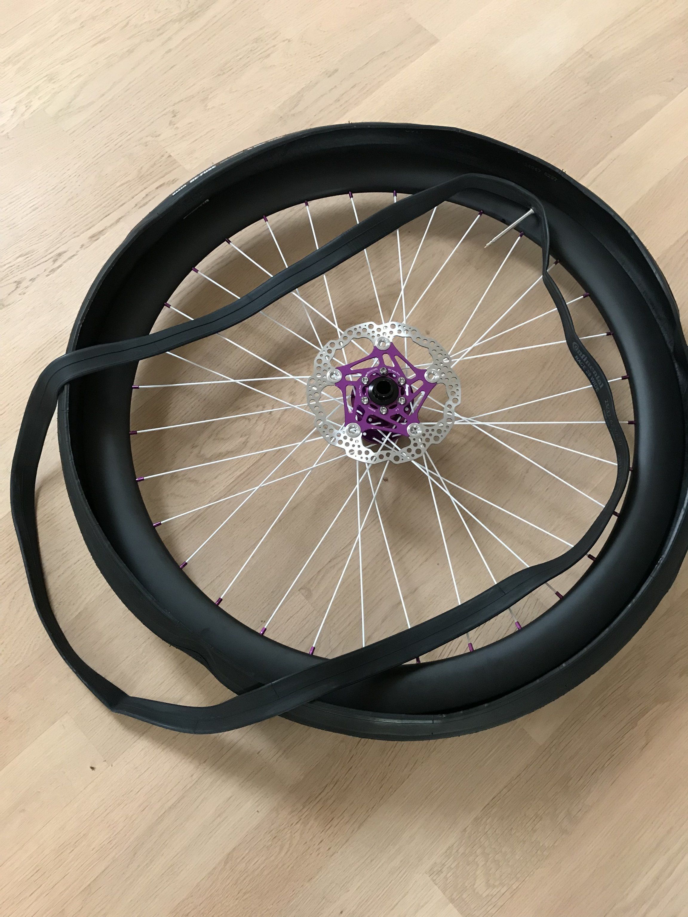

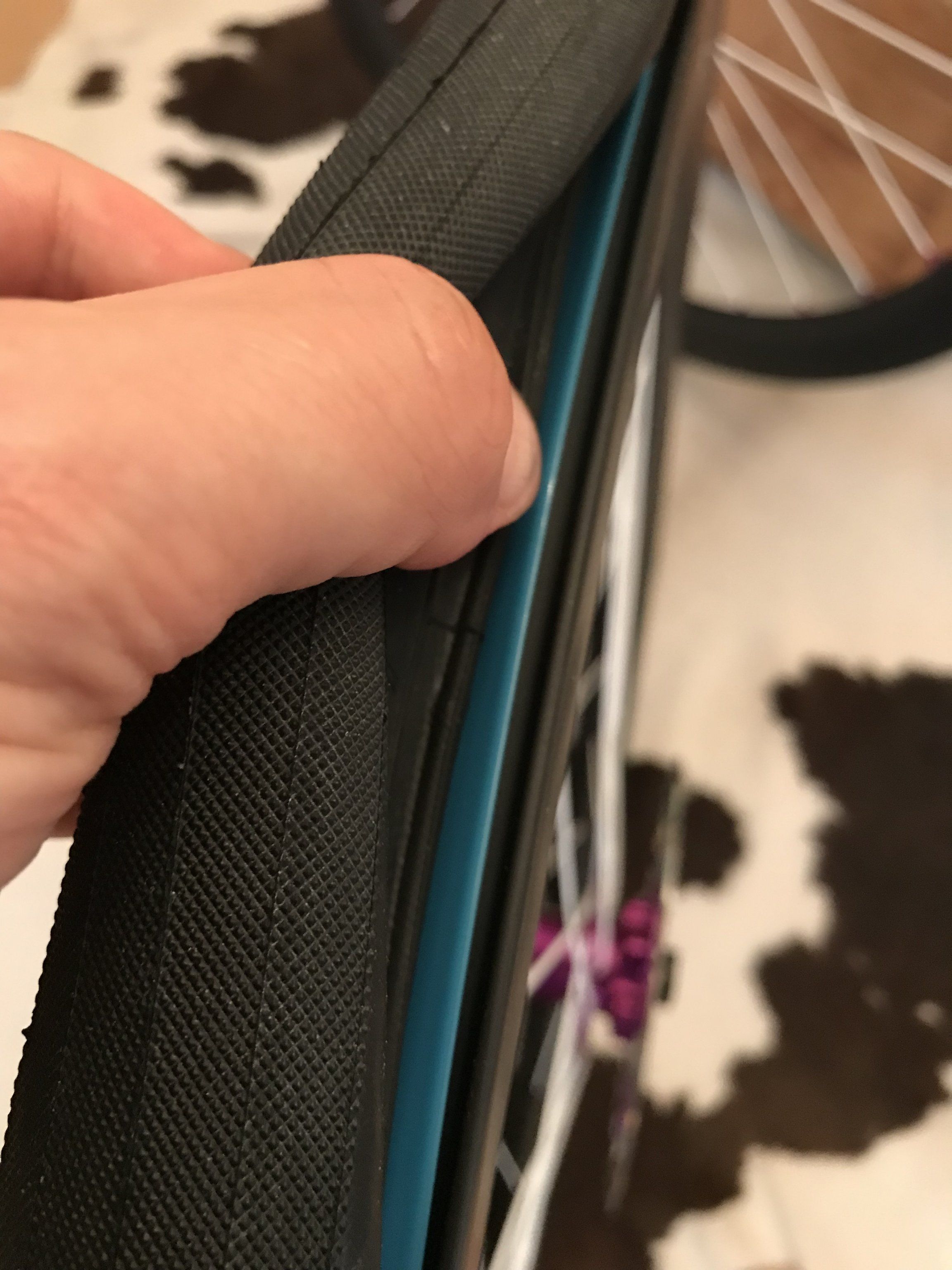

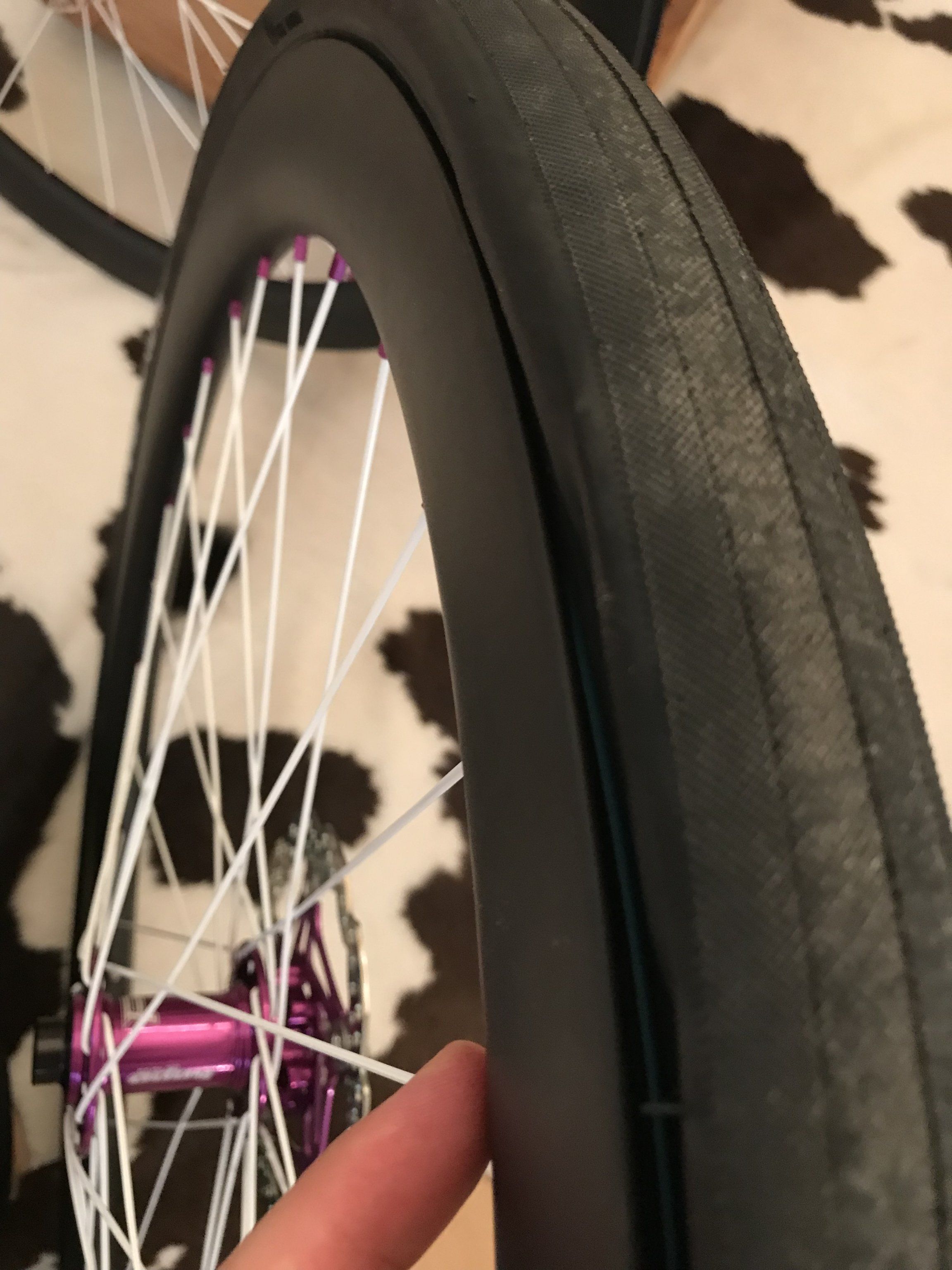

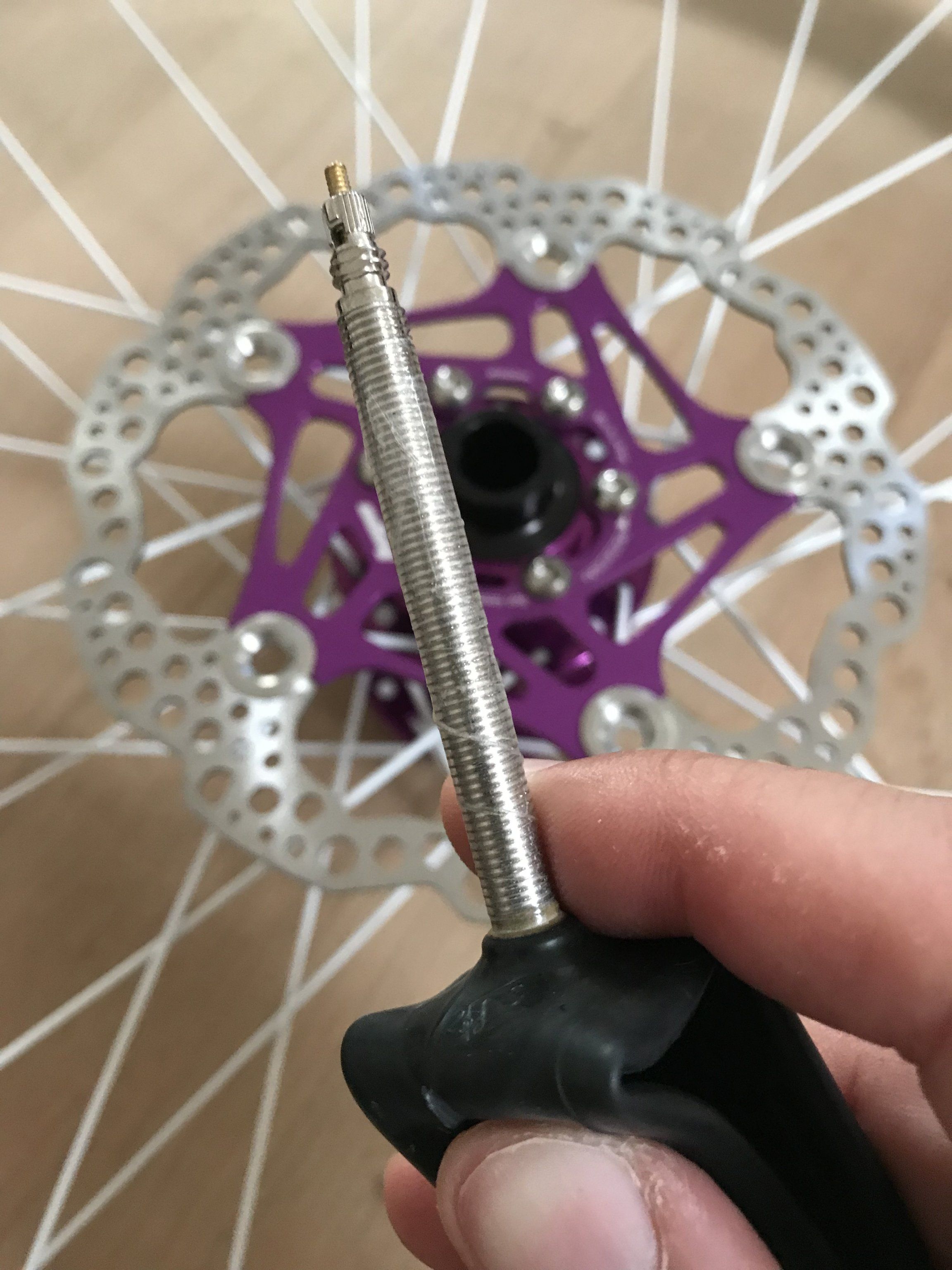

Ich habe Probleme die Reifen richtig auf die Felge zu bekommen. Und zwar die Reifen wollen einfach nicht komplett nach aussen an die Felgenflanke, immer ist irgendwo eine Stelle wo der Reifen nicht nach aussen kommt, auch bei maximalem Druck des Reifens... :ka:

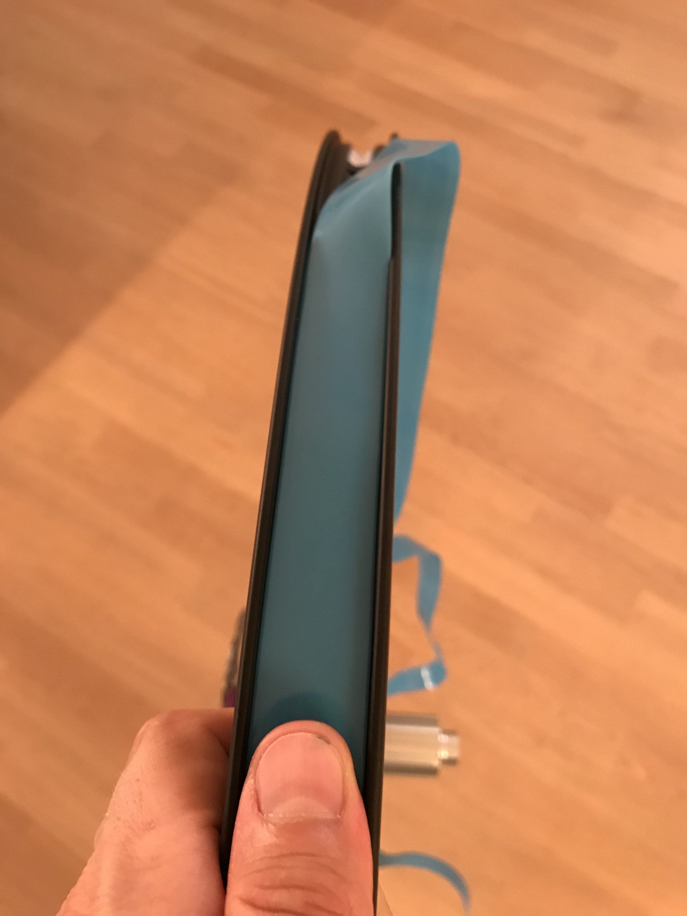

Vielleicht liegt es am Felgenband? Sollte ich wohl versuchen so eine Tubeless Felgenband zu verwenden, obwohl ich mit Schlauch fahre?
Das Felgenband ist praktisch so breit wie die Felge innen, wie bei Schwalbe empfohlen...

Das Felgenband passt eigentlich perfekt wie ich finde...
Aber trotzdem will der Reifen einfach nicht rundum über das Felgenband rutschen :ka:

Das Problem hatte ich bei meinen Grails auch. Wollte ebenso das blaue Schwalbeband nutzen, kein Erfolg. Mit Tubelessband und viel Spüli ging es dann zackig.
Hast schon mal mit "Flutschi" versucht? Also einfach so einen Spülschwamm nass machen, Spülmittel rein, kneten bis es schön schäumt und dann rundum "einseifen" - dann pumpen.
