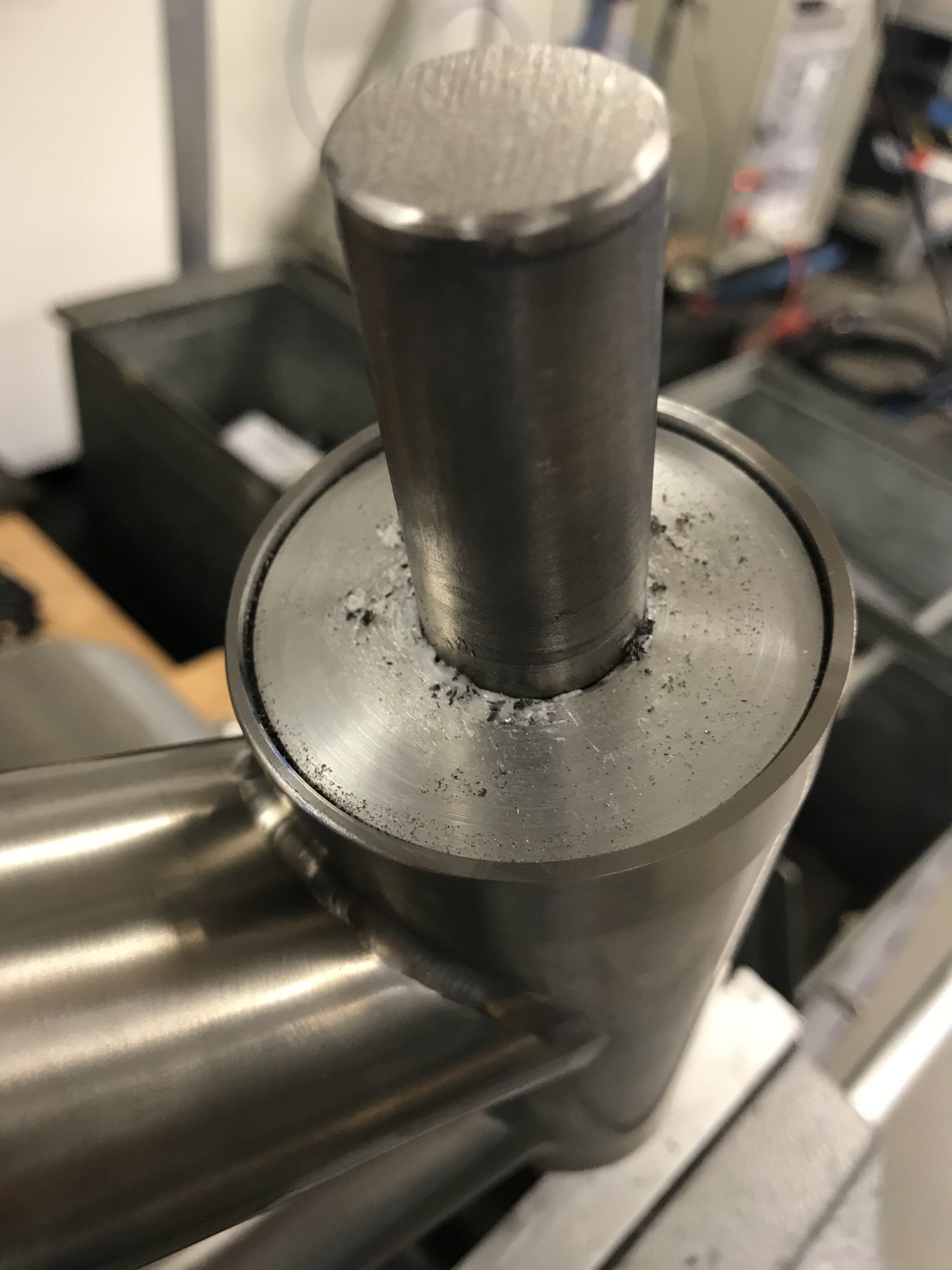

Weiteres Übel zeichnet sich beim Steuerlager / Steuersatz ab. Es sitzt ganz offensichtlich schräg, obschon alles am Rahmen schön parallel zu sein scheint, habs ja selber nachgefräst. Die obere Abdeckkappe sitzt einfach nach vorne geneigt, auch nach mehrmaligem Auseninander— und wieder Zusammenbau :ka:

Aber das Problem mit der Steuersatzkappe bleibt :aufreg:
Gut, ich muss auch sagen, dass ich das ja noch nicht wirklich definitiv montiert habe, also mit Rad drin, Bremse gezogen und etwas gerüttelt. Aber demontiert und wieder montiert, sieht genau gleich aus...
was meint ihr?
Beim grünen Pfeil hat die Dichtlippe minimal Spalt, beim roten ist sie bereits gedrückt.
täuscht das durchs foto oder ist die lagerschale links auch weiter abgehoben? Falls es nicht daran liegen sollte..der Konus auf der Gabel ist der Plan? Hatte auch mal das Problem und das lag an dem Gabelkonussitz der durch die Lackierung nicht Plan war...
Das hat doch aber keinen Einfluss auf die obere Lagerschale
doch..bei mir stand aufgrund einer dickeren lackschicht auf der einen seite der konus nicht komplett plan auf...sondern leicht schräg...das hat sich dann beim einbau dadurch gezeigt das die obere abdeckung des lagers bzw der spalt dazwischen unterschiedlich war!
Das täuscht, ich hatte oben zu unten plangefräst, bzw. parallel. Hinten war die Seite die nur minimal touchiert wurde, vorne war viel Materialabtrag.
Solange sich der Lenker ohne Widerstand dreht, wäre mir das egal. Das Lager wird ja quasi nicht auf Rotation belastet, sondern nur axial schwellend ohne große Rotationskomponente. Gerade auch die Dichtlippe ist für meinen Geschmack ein recht unsensitives Messwerkzeug. Plangefräst ist alles, sauber eingepresst auch, damit sollte die Ausrichtung passen.
Also dass der Gabelschaft durch seine Schrägstellung für eine schief sitzende Schale gesorgt hat? Dann macht es für mich Sinn ;)

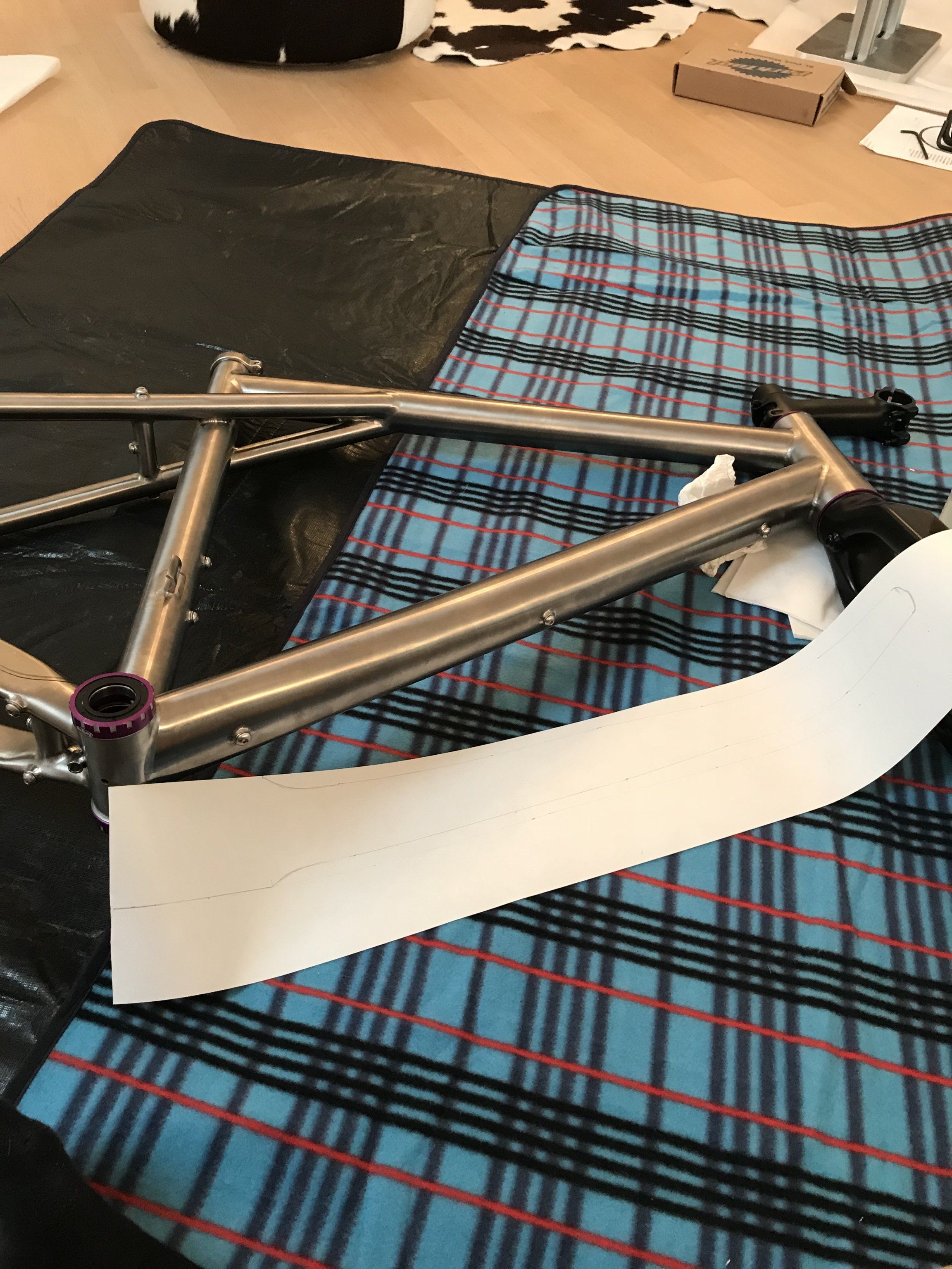

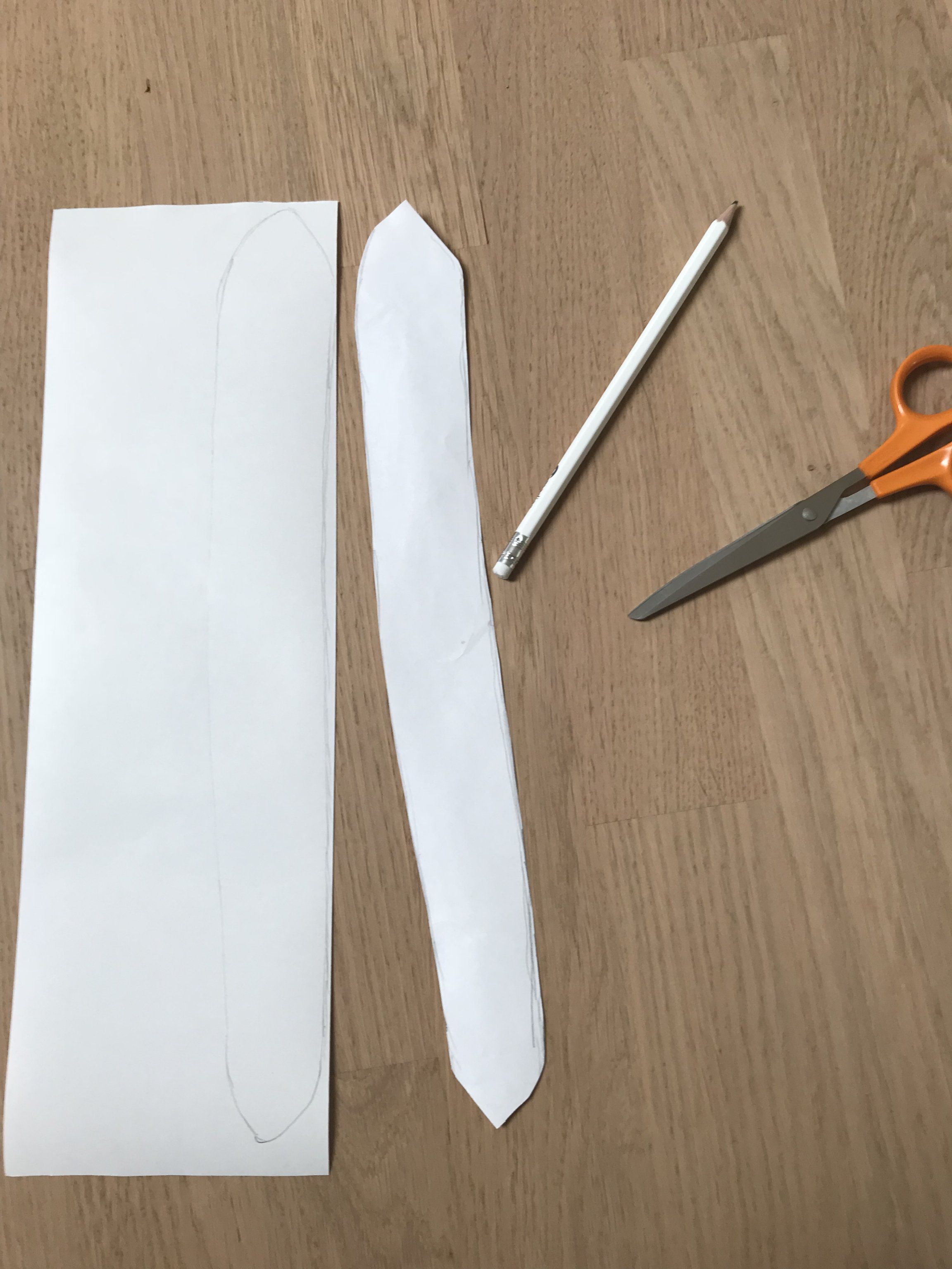

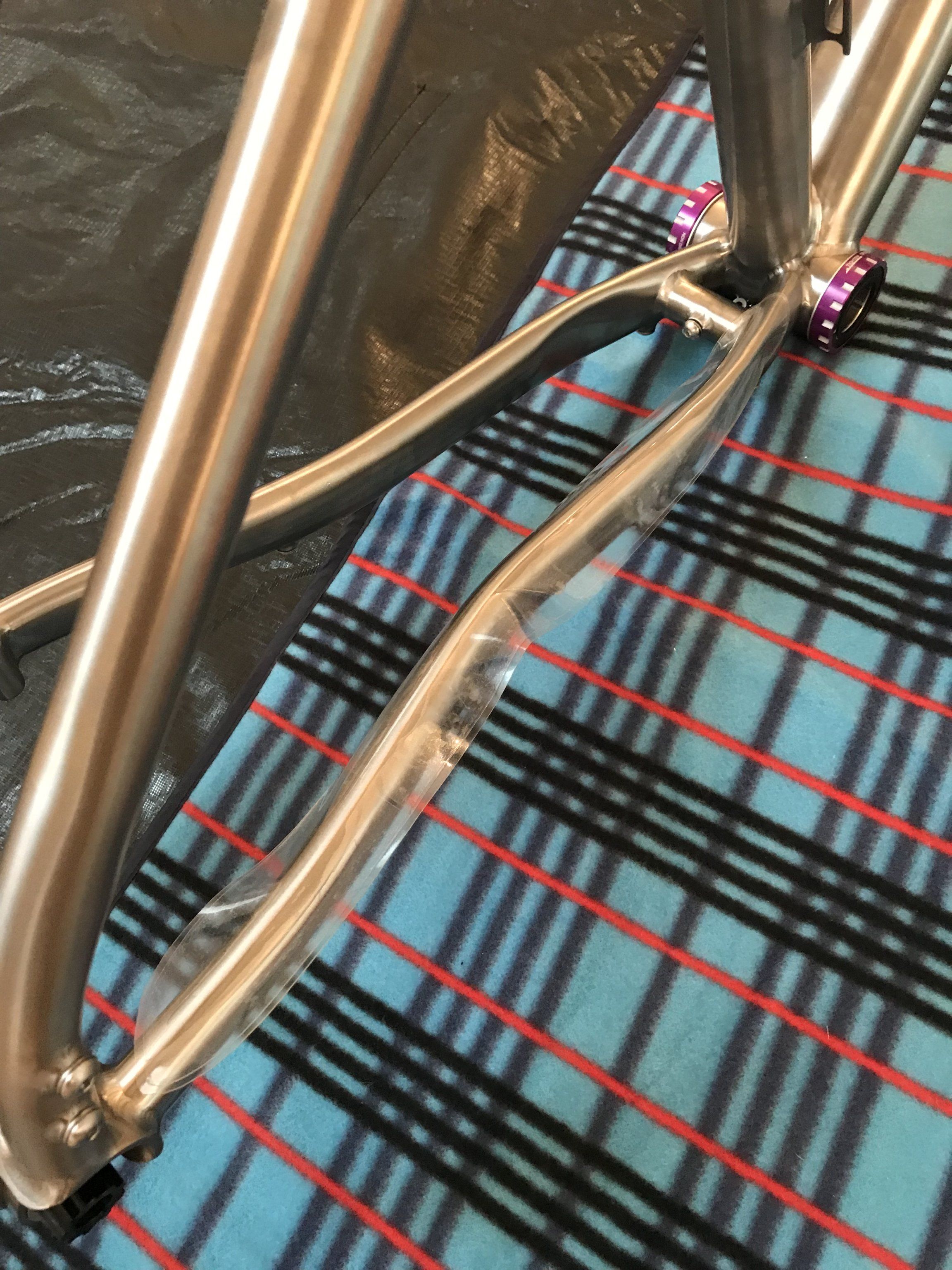

Danach hab ich Lackschutzfolie an die Kettenstrebe in doppelter Lage aufgeklebt, und noch einfachlagig ans Unterrohr...
Ungefähre Schablone gemacht...
Dann das Unterrohr...
Resultat ist, man sieht es kaum :daumen:
