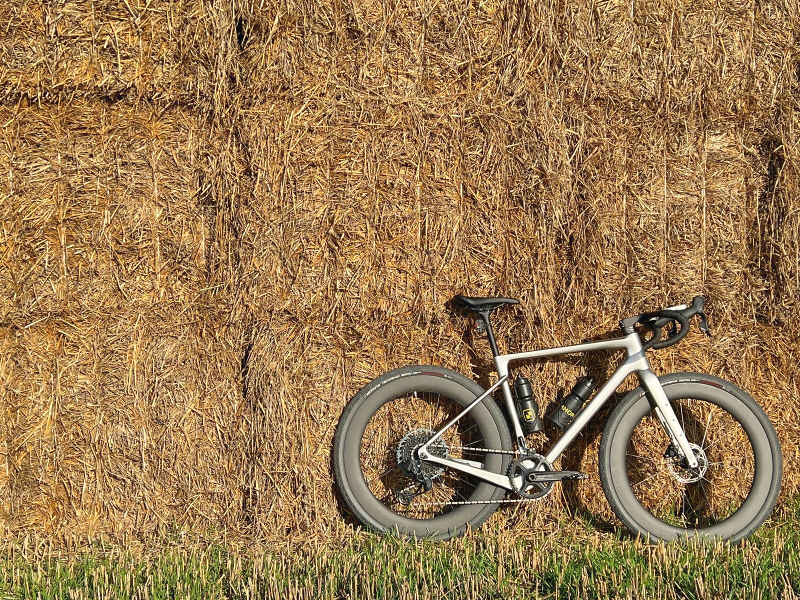

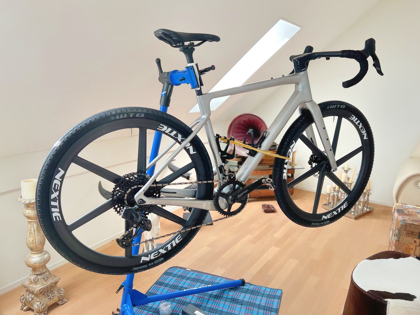

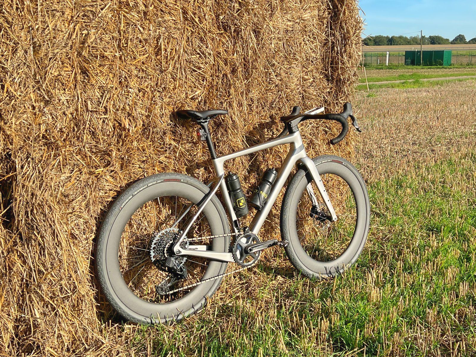

Ich habe ein neues Lieblingsrad :D :

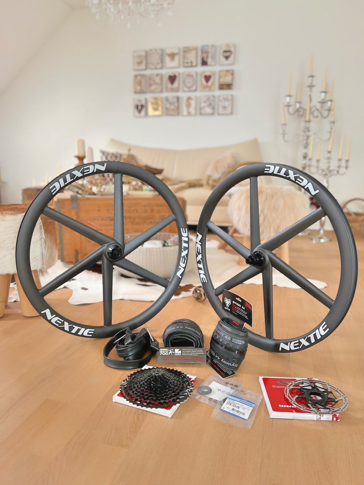

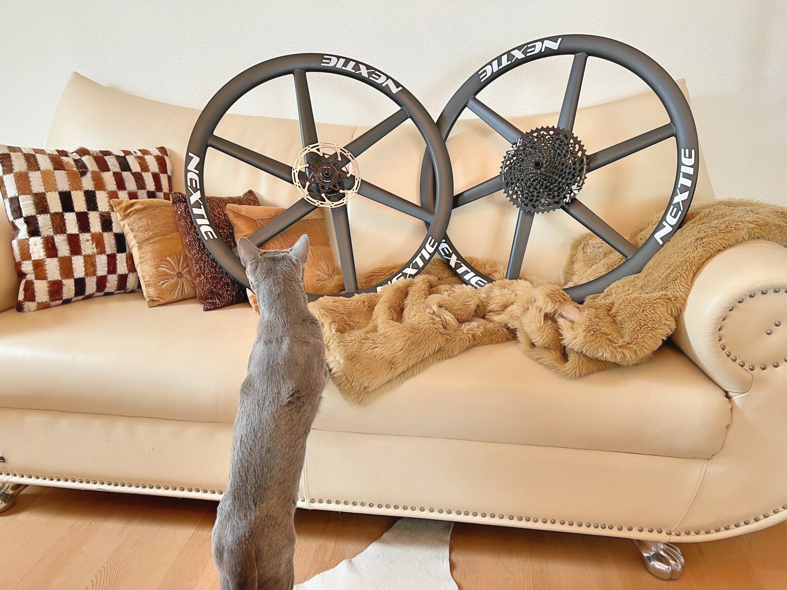

So, der neue Laufradsatz ist drin, die saugeilen NEXTIE NXT40CGX-6S. Die erste Fahrt steht noch aus, Zeit fehlt, und Strom im Schaltwerksakku auch... Aber ich freue mich brutal über das Ergebnis.
Einzig blöd ist, dass die Bremssättel und die Schaltung neu justiert werden müssen. Das heisst, einfach mal den Laufradsatz tauschen geht nicht. Das wäre aber eigentlich genau das gewesen...

Hier noch ein paar Bilder, vorerst nur Wohnzimmerfotos:

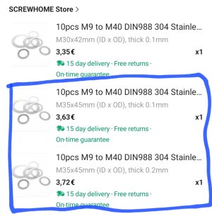

Die Lösung für dein Problem sind Passscheiben 😊. Und eine halbe Stunde ausprobieren und hin und herstecken. Für 6 Loch Naben gibts sündhaft teure Scheiben mit 6 Löchern passend. Für centerlock hab ich einfach DIN xy Passscheiben bestellt. (Hab ich jetzt nicht auswendig im Kopf welche genau)
Denn selbst wenn du die gleichen Naben in einem zweiten Laufradsatz hast, kann das von der Toleranzlage daneben gehen.

Welche Passscheiben hast du denn da verwendet, und von wo bezogen?
Ich hätte die auch hierzulande bestellt, aber für so kleine Mengen hab ich nix gefunden außer "schlaue Reseller" , die einen abartigen Stückpreis haben wollten (wie so oft)
Ich habe den Ring innen ein wenig vergrößert, die meisten schlitzen ihn wohl einfach auf.
An der Kassette kann man das bestimmt auch machen mit genug Geduld, aber wenn ich ehrlich bin, ich stelle die paar Klicks einfach dann hin und her.
Für 6 Loch habe ich diese:
https://r2-bike.com/SYNTACE-Unterle...MI45TOy7TFgQMVhOJRCh1EvgFIEAQYASABEgI7YPD_BwEDie sind allerdings mit 0,2mm sehr dick. 0,1 hätte bei mir gereicht.. Deswegen musste ich tatsächlich auf der Centerlock Scheibe dann auch noch einen 0.1mm Ring unterlegen. :ka:

Ich habe hier noch 6-7 solche 0,2mm Centerlock Spacer liegen. Für ein kleinen Unkostenbeitrag könnten die zu dir wechseln!
Danke für das Angebot. Ich muss mal messen wie viel ich überhaupt unterlegen muss. Und ich komme aus der CH, da dürfte der Versand recht kostspielig sein. Ich muss mal schauen ob wir das hier in der CH auch bekommen können, in Einzelstücken.
Es müssten ja Passscheiben DIN 988 35x45 in entsprechender Dicke sein. Aber auch die Durchmesser will ich verifizieren. Und am besten sollten sie aus rostfreiem Stahl sein.
