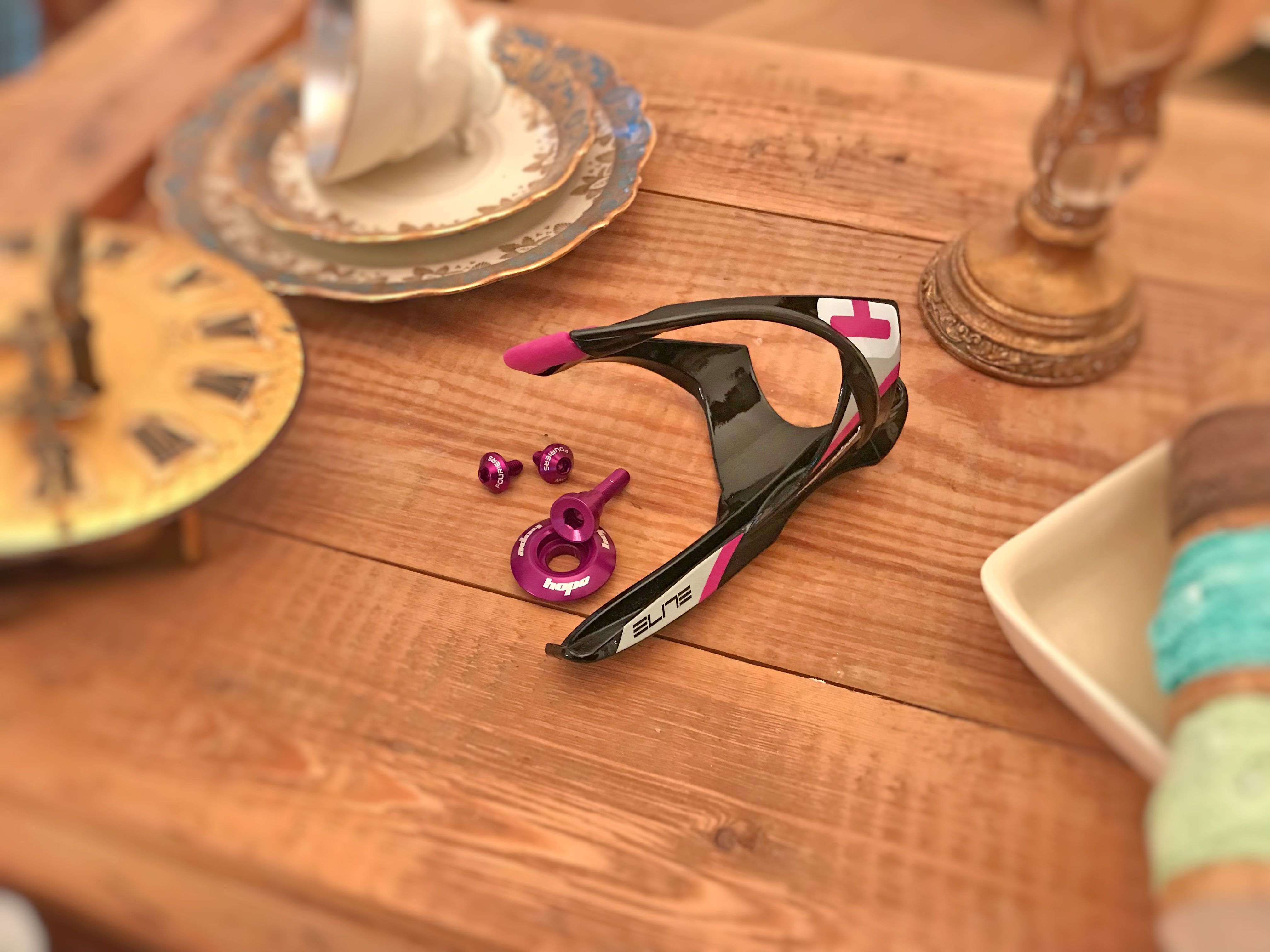

Neue Teile :D

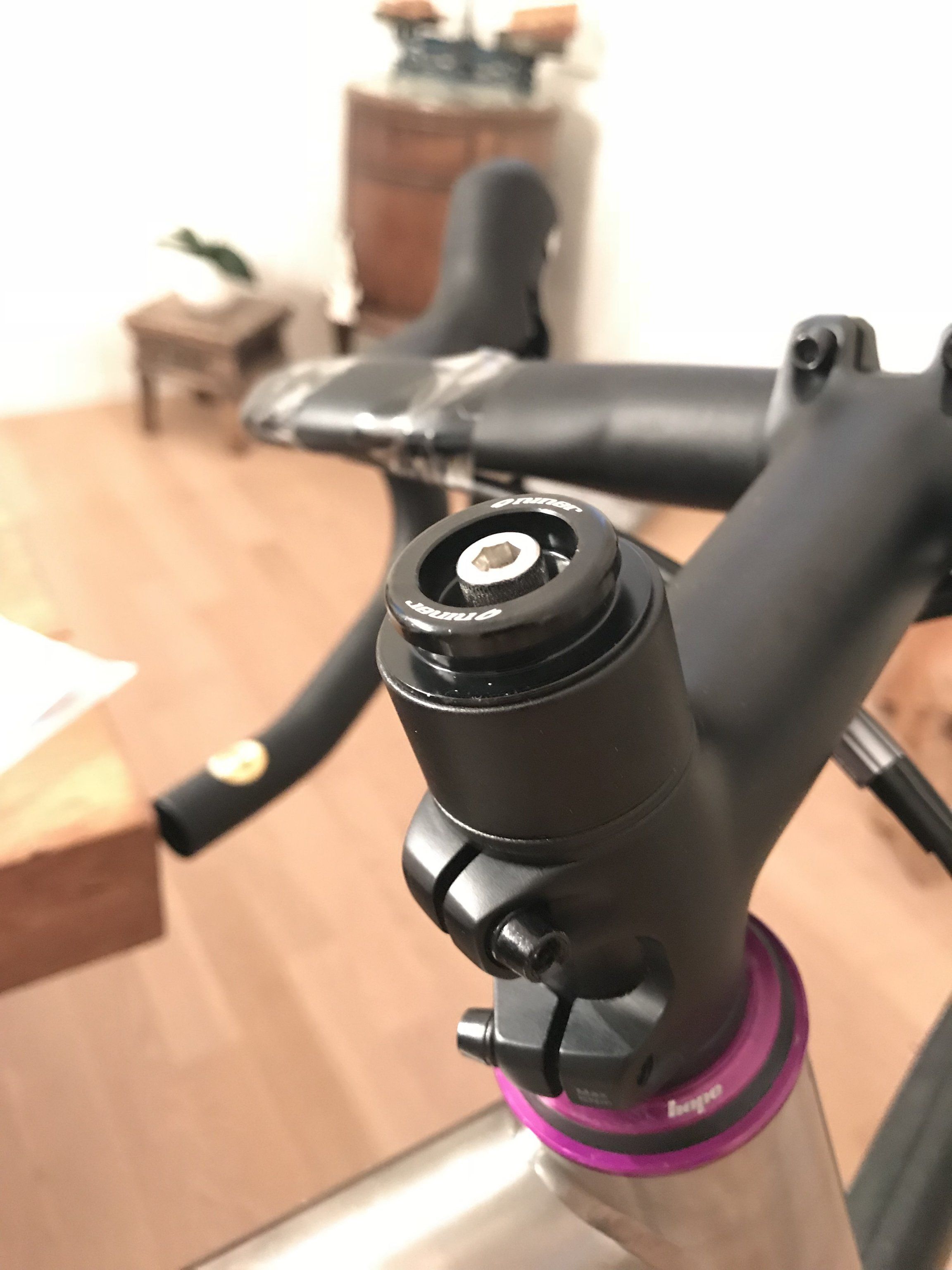

Mit der Hope Kappe und Schraube wird der hässliche Knubbel ersetzt :i2:

Der "hässliche Knubbel" ist ja eigentlich nur die Basis für z.B. sowas:
iu
o_O Wie jetzt :ka:
Unter was für Stichwort muss ich denn da suchen? Ist die Niner Aheadkappe tatsächlich extra so? Da hab ich offensichtlich eine Bildungslücke... habe mich schon auch gefragt warum die so aussieht wie sie ausshieht...
Oder sind das irklich einfache Bierdeckel o_O total verwirrt :D
Da kannst du in der Tat jeden Kronkorken drauf tun :bier:

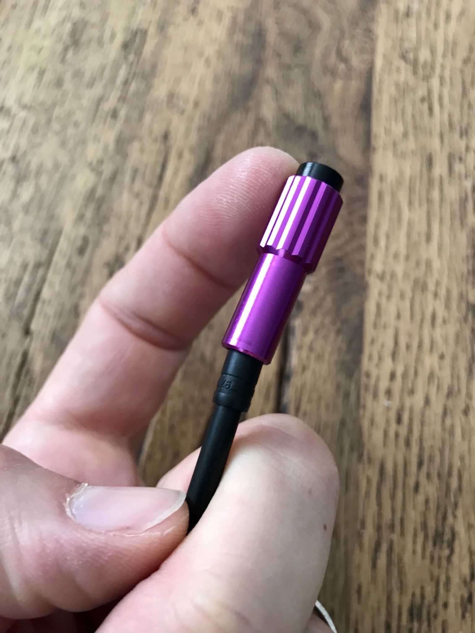

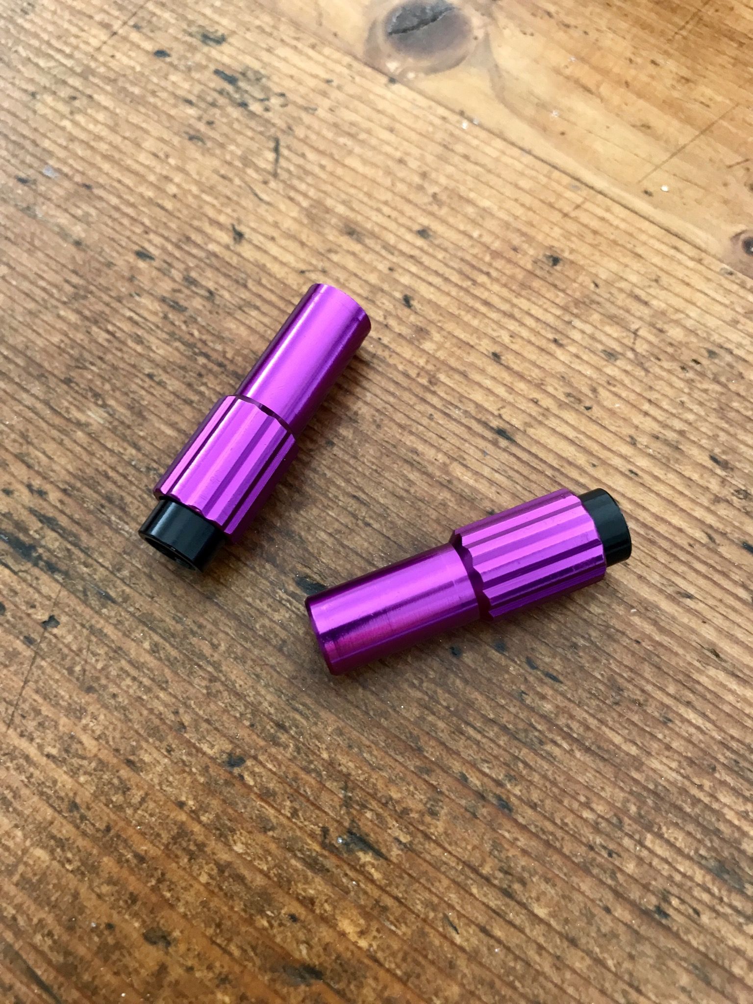

Jetzt hab ich ein Problem: Die Purple Zugeinsteller haben grössere Durchmesser. Die von Shimano passen auf den Zug ohne zusätzliche Endkappen. Die Violetten aber sind grösser, und sogar auf beiden Seiten unterschiedlich. Mit den Endkappen passt es nur auf einer Seite, auf der anderen ist dann sehr viel Platz...
Was meint ihr? Gibts da passende Endkappen? Ich neige zu den von Shimano. Bei der Funktion mag ich keine Abstriche machen, Pörpel hin oder her...:ka:

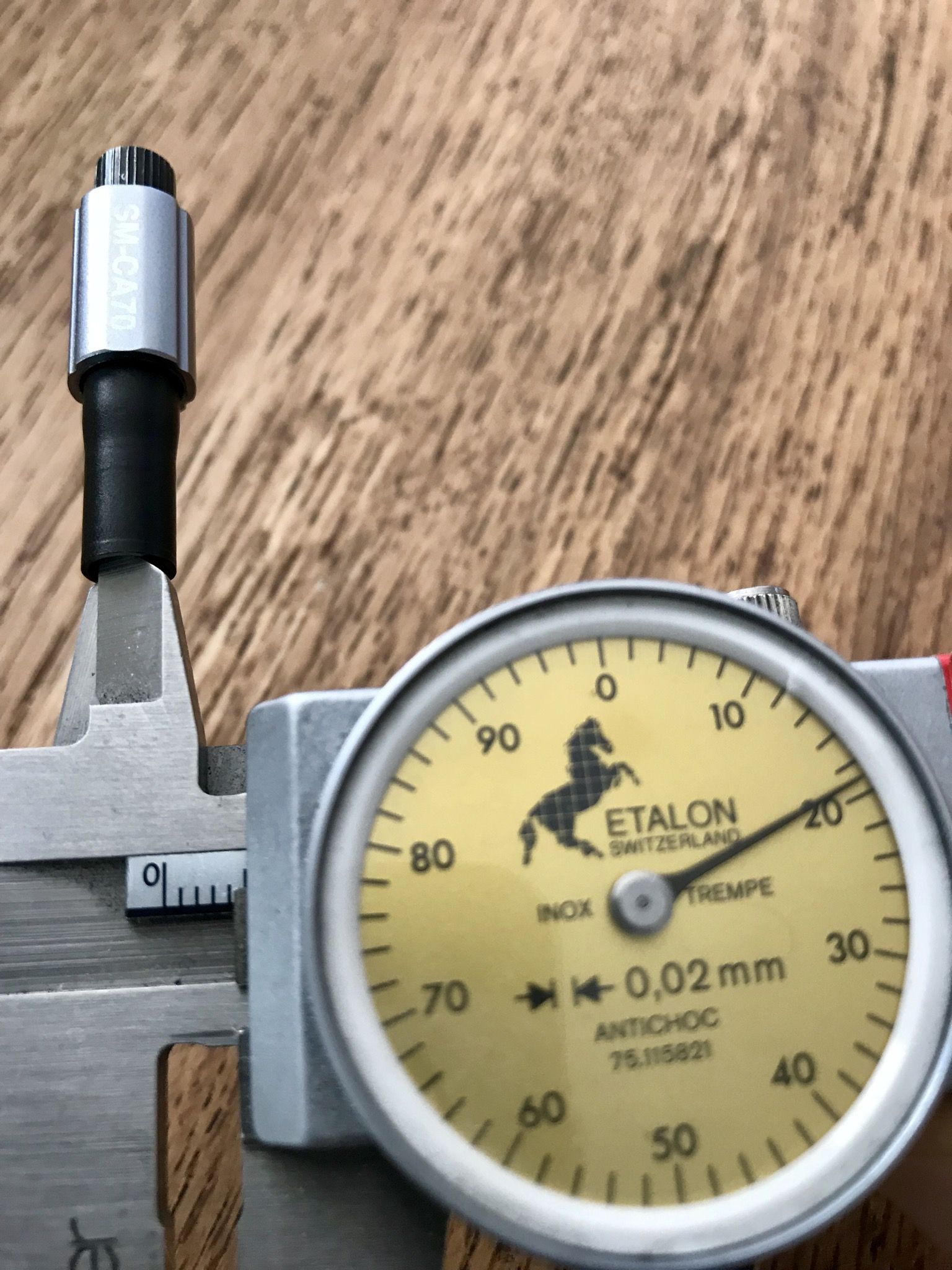

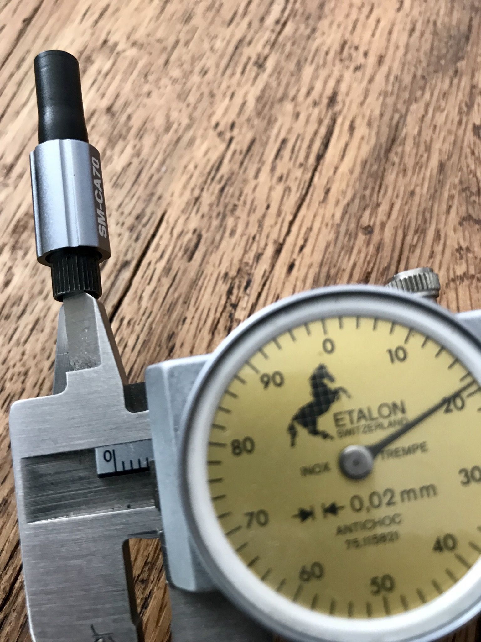

Das Shimao-Teil hat beidseitig genau 4.2mm, also grad so wie der Aussendurchmesser der Zughülle, braucht keine Hülse, passt so perfekt.

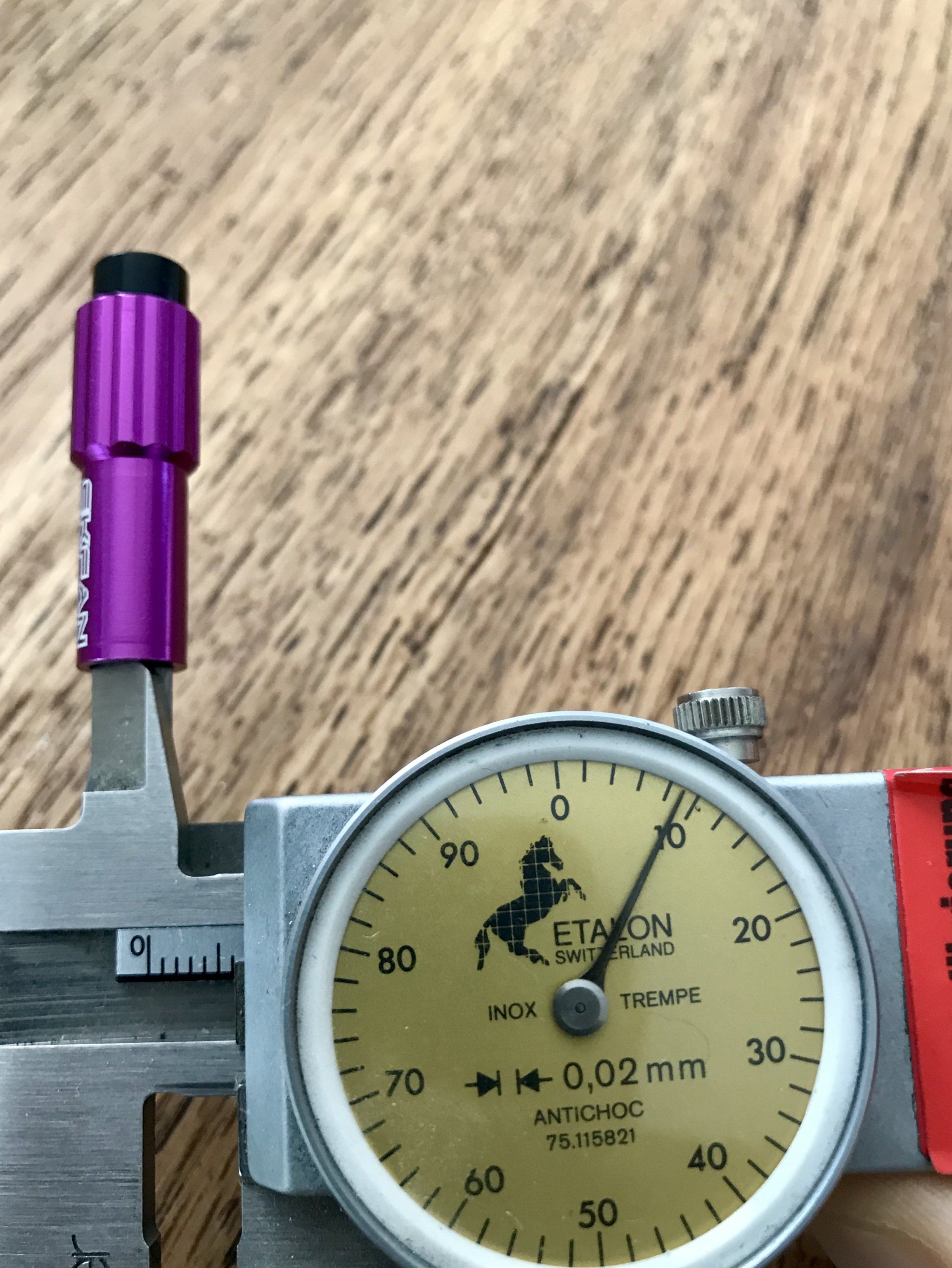

Hier ist eine Seite ca. 5.7mm, etwa passen mit einer Hülse, und die andere etwa 6.1mm, also auch zu gross um mit Hülse zu passen.
