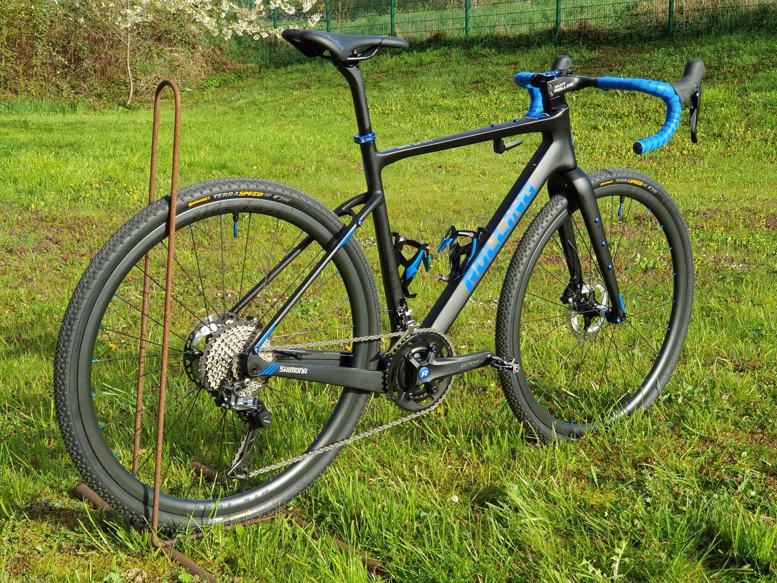

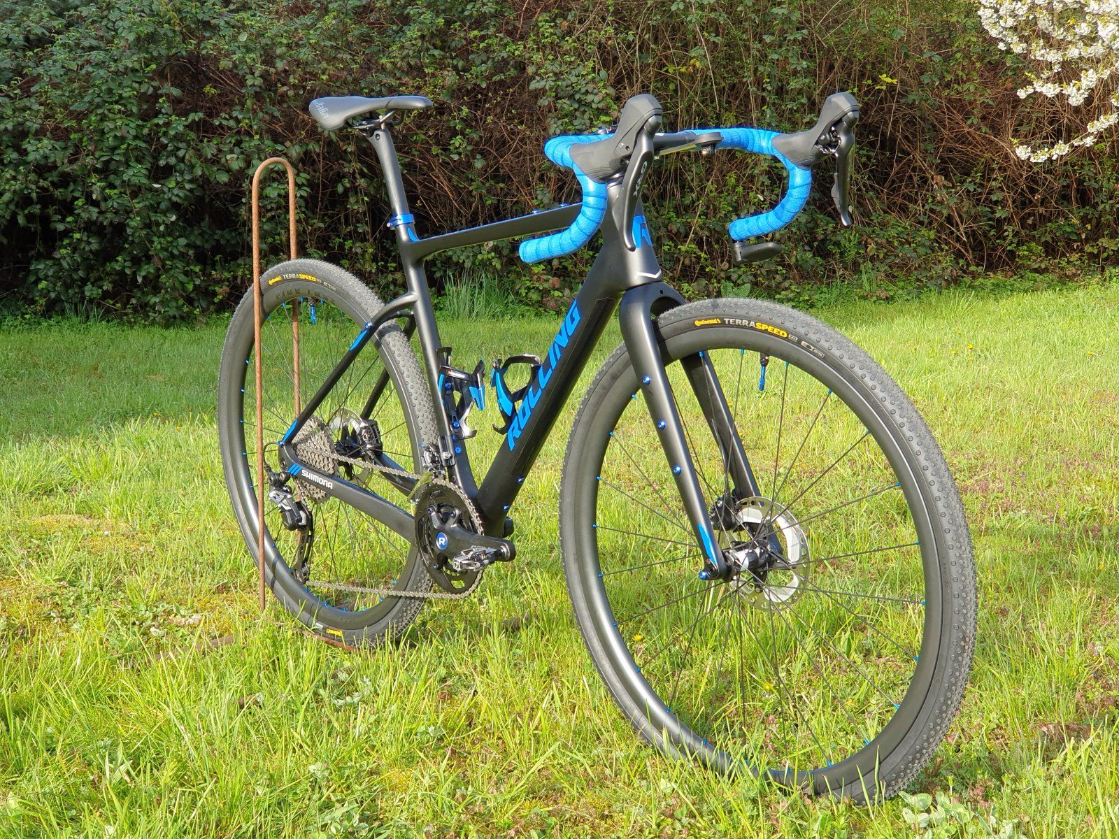

[A] Aufbau Chinarahmen Tantan GR044
Danke! Der Umwerferhalter war beim Rahmen dabei. dran gebaut ist aber der normale.

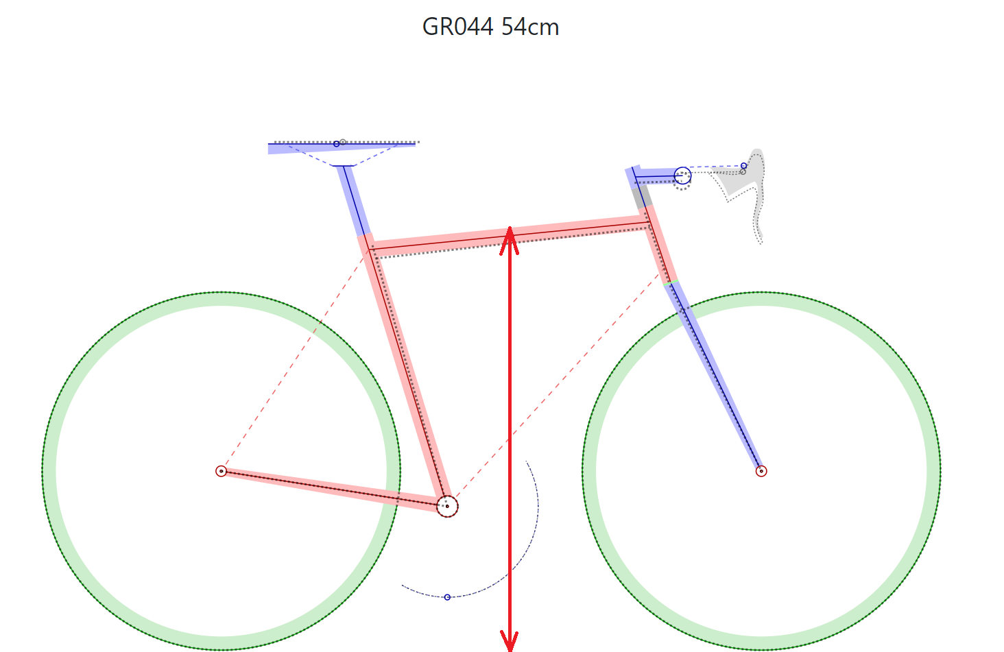

Ich will mir auch so eins aufbauen und bin gerade dabei rauszufinden welche größe ich brauch.
Du hast ja die Größe L genommen. Wie sind denn deine Maße? Eventuell kann ich da was ableiten.
Möchte gerne die Vorbau/Lenker Kombie nehmen. Und Du hast ja deinen Vorbau nachoben gedreht.
Da wäre ich mit der Kombi natürlich verloren
Bin 1,85m mit 81cm Schritthöhe(ja ist kurz und stimmt). Damit wäre ein M Rahmen besser, aber ich wollte aufrechter Sitzen. Ich kann auch nur so gerade über den Oberrohr stehen.
Der Tantan GR044 ist von der Geometrie so gut wie identisch zum sehr populären Carbonda CFR 696.
Schau mal in den Carbonda thread. Dann einfach mit der Suchfunktion nur das Thema mit deiner Körpergröße durchsuchen. Dann bekommst du ein Gefühl was bei deinen Maßen so gefahren wird.

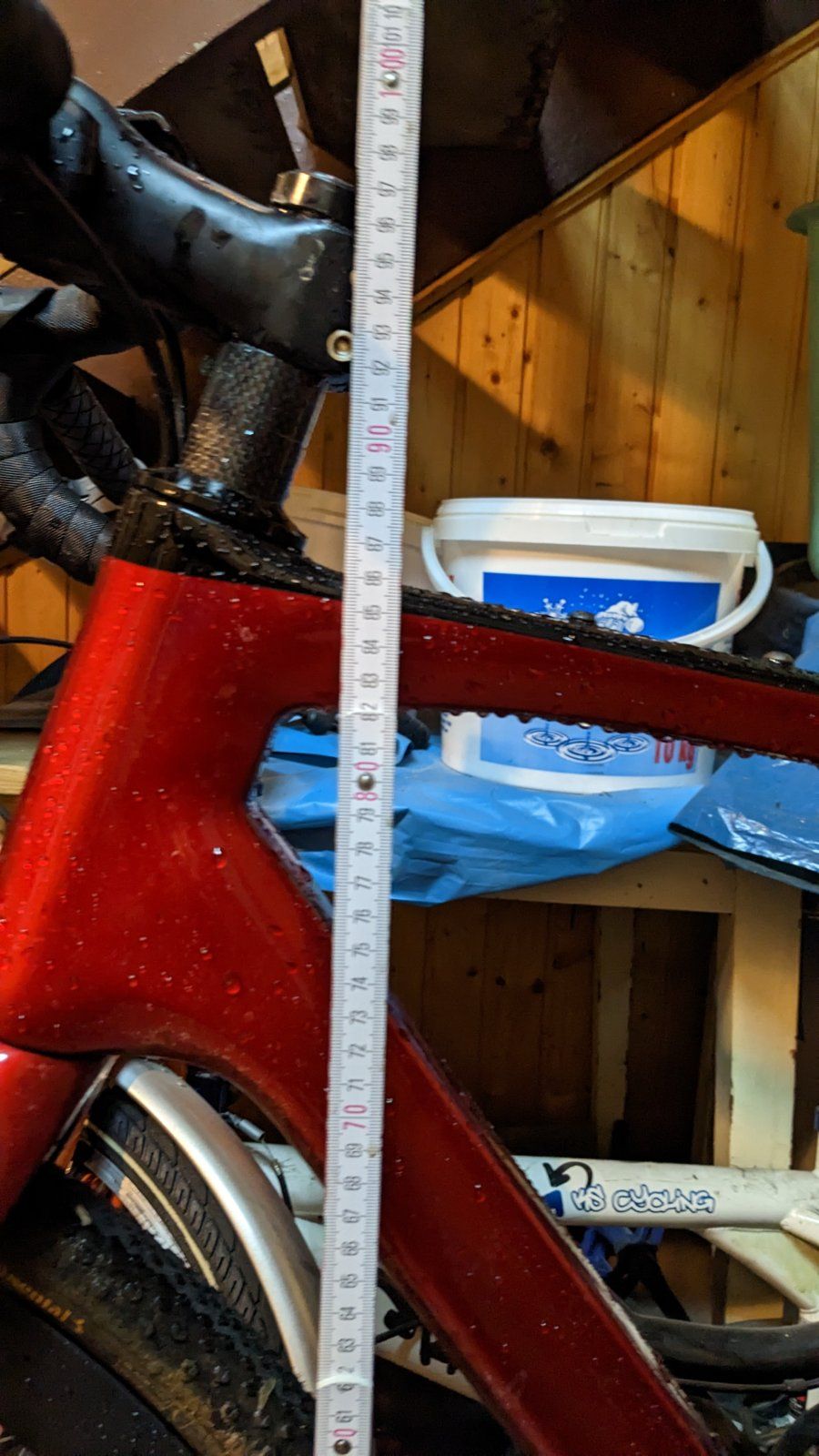

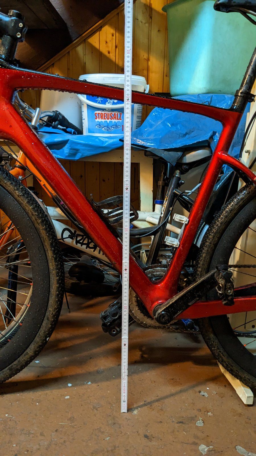

@RazzFazz3HT
Kannst du mal bei Gelenheit die Überstandshöhe von deinem Größe L messen?
So ganz grob in der Mitte vom Oberrohr.
thx

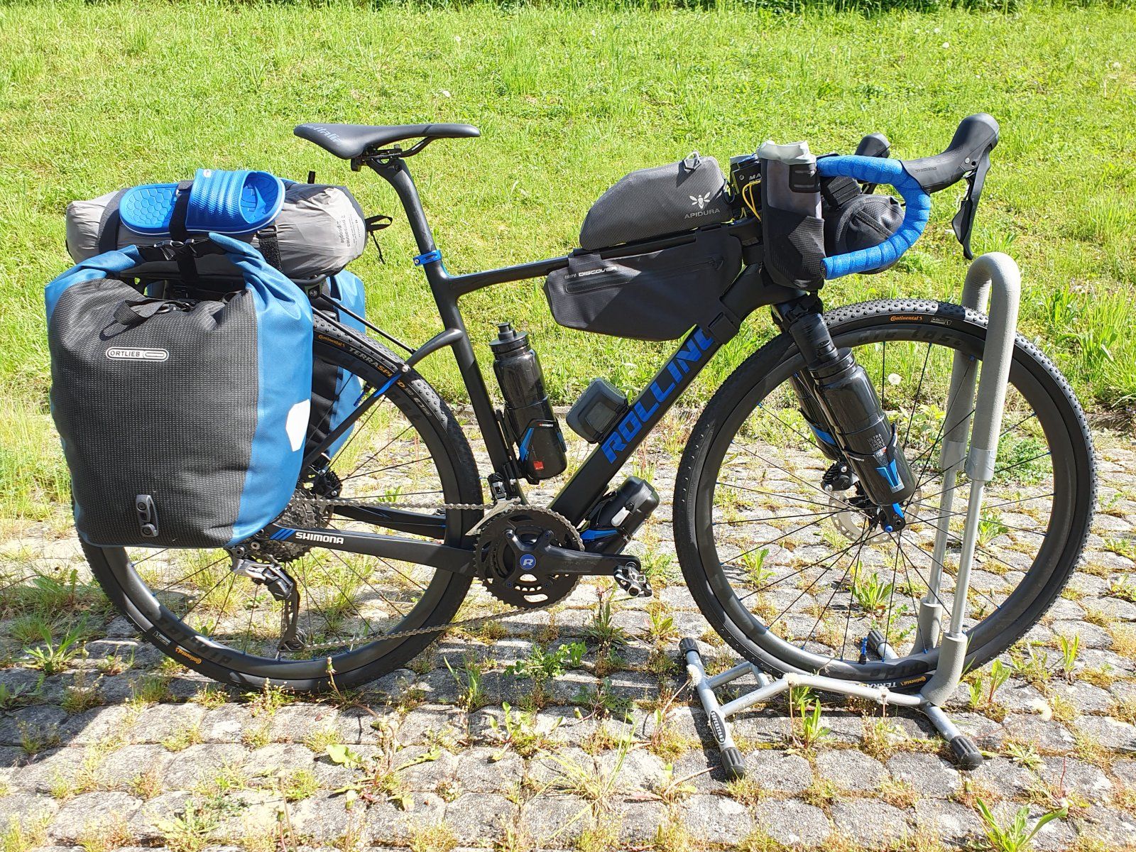

Wenn wir hier schon im GR044 Thread sind... Meine Mühle ist mittlerweile eingeritten und bis jetzt kann ich nicht klagen ;-)
Eben frag ich mich, ob ich damals das Rad mit Werkzeugflasche gewogen hab. Meine Rennräder wiege ich normal mit Satteltasche. Dann müsste man nochmal 580g abziehen.
Aber wenn ich nächste Woche von ner Tour zurück komme, kommt der Gepäckträger wieder ab. Dann werde ich es nochmal wiegen ;-)
War für mich jetzt auch keine Alternative. Schwierig wird`s nur, sollte mal auf Reisen das Tretlager den Geist aufgeben....
Anhang anzeigen 1705269Anhang anzeigen 1705270Anhang anzeigen 1705273Anhang anzeigen 1705276
Ich steh ja eigentlich nicht auf schwarze Räder;), aber das mit dem intensiven Blauton kommt echt genial. Da muss der Rahmen tatsächlich dunkel sein. Wirklich schick!
Darf ich fragen womit du die Lenkertasche auf Abstand hältst? Ich schraube gerade an meiner rum und bin bis auf die Zurrbänder fast fertig.. und ein bißchen Abstand zu den Zügen und der Hydraulik wäre nicht schlecht
